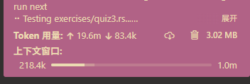

附带一个战绩图:
超长上下文不犯病!

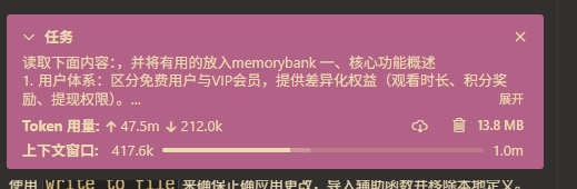

更新战绩:
将近50M的token消耗,还没犯病,还在继续完成项目,通过测试
