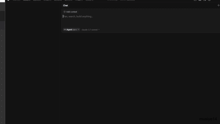

开门见山,先来看看我使用MCP的效果,根据我的要求(在我的工具上生成一个测试背包按钮的用例),自动生成节点并连接
output_1080_compressed

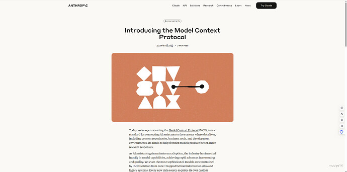

MCP (Model Context Protocol,模型上下文协议)是由 AnthropicOpenAI的前成员创立,开发了Claude大模型的公司) 在 2024 年 11 月 25 日发布的文章Introducing the Model Context Protocol提出的一个协议。

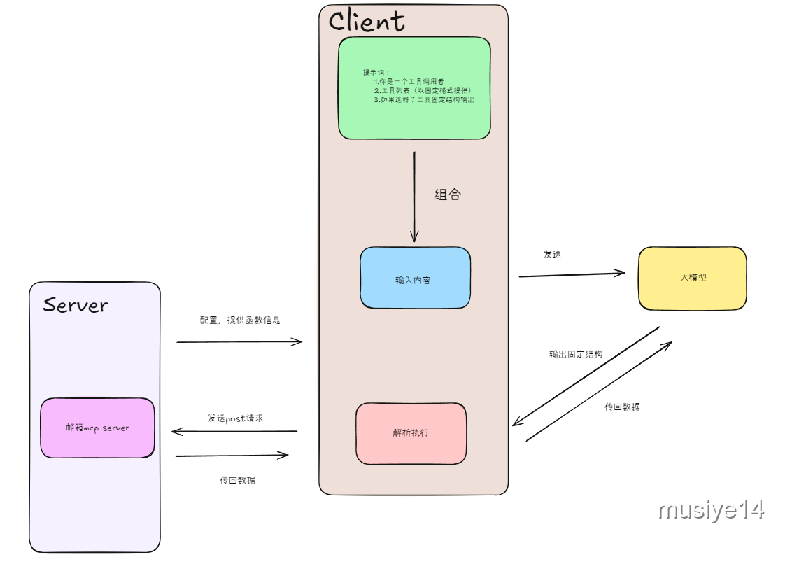

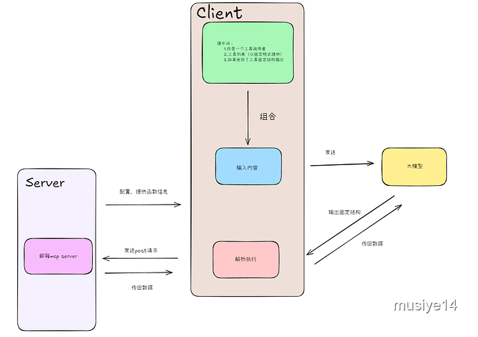

MCP是C/S架构「客户端/服务端」
我们平时说的大模型,指向的比较笼统,就比如我们说DeepSeek既是DeepSeek的网页端又是DeepSeek模型
但是在MCP的架构中,我们应该把DeepSeek的网页端看做客户端,模型本身属于大模型。
只不过一般我们都会用客户端写好和大模型交互的功能看起来就是一体的。

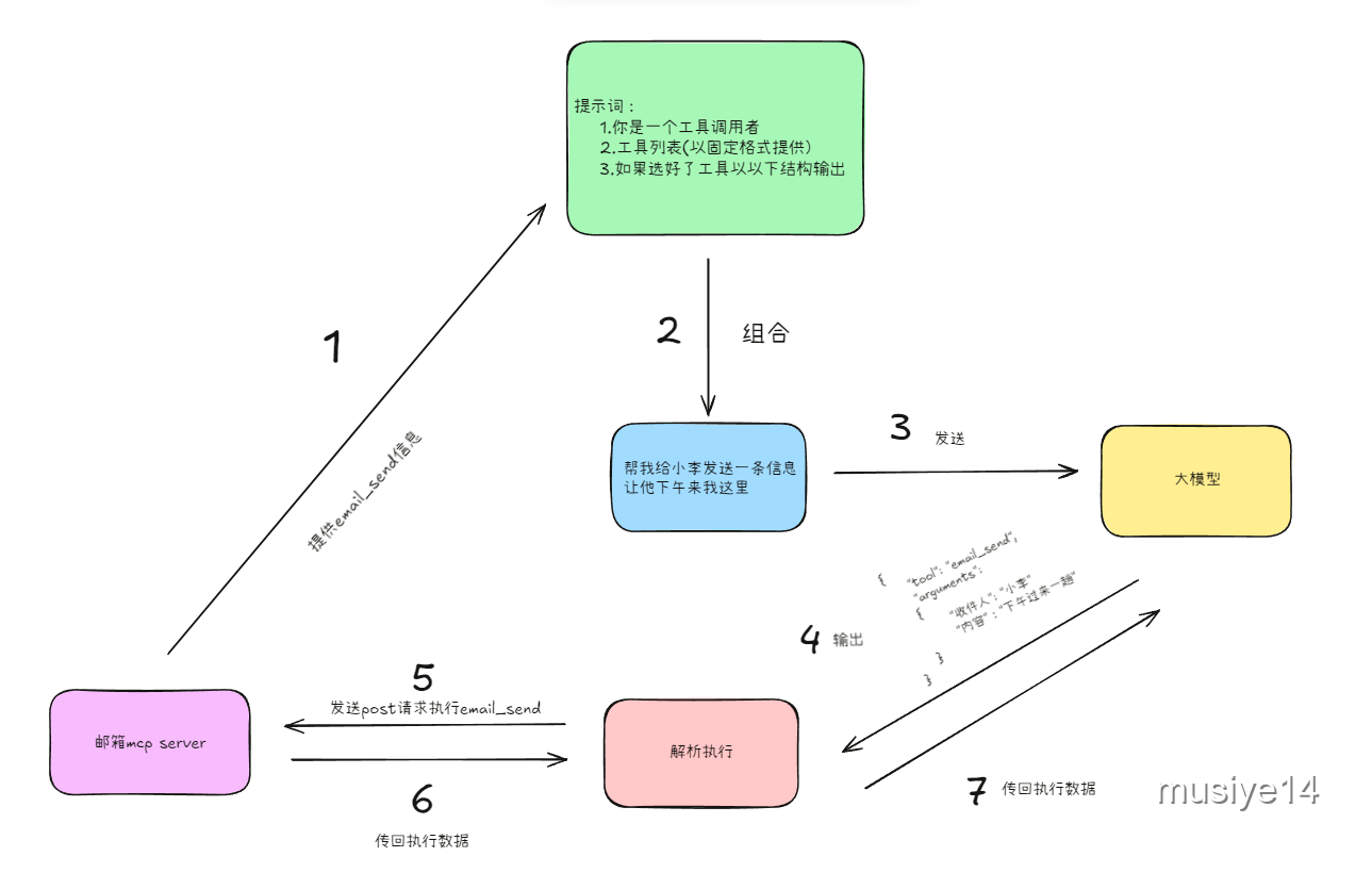

我们来具体看一个例子,结合Python SDK源码详解MCP的简单原理
还是上面说的你给小李发消息,让我来结合上图,看看MCP中提示词大模型的输出是什么

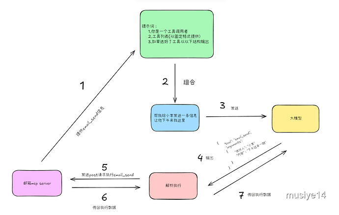

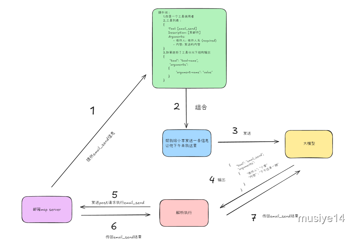

那么我如果搭建了MCP,我让大模型给小李发消息会是什么样子的呢,提示词我们省略部分,只展示关键内容
也就是说,我们发给大模型的内容
1.你是一个工具调用者
2.工具列表:
	Tool: [邮箱]
	Description: [发邮件]
	Arguments:
		- 收件人: 收件人名 (required)
		- 内容: 发送的内容
3.如果选好了工具以以下结构输出
	 "tool": "tool-name",
	 "arguments":
		  "argument-name": "value"
帮我给小李发送一条信息让他下午来我这里
大模型处理好的输出
     "tool": "email_send",
     "arguments":
          "收件人": "小李"
          "内容":"下午过来一趟"
之后客户端解析json执行命令发送请求执行对应命令

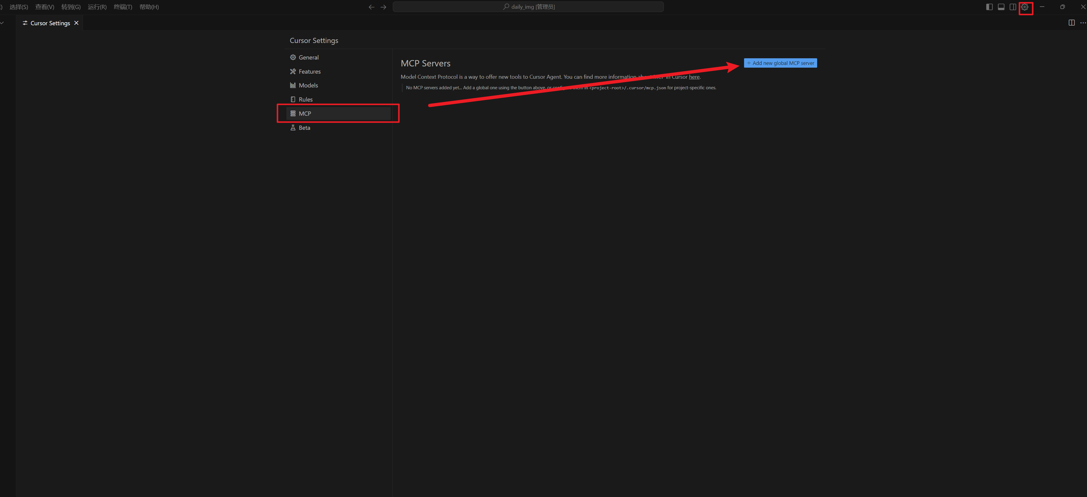

先来看看Cursor怎么添加

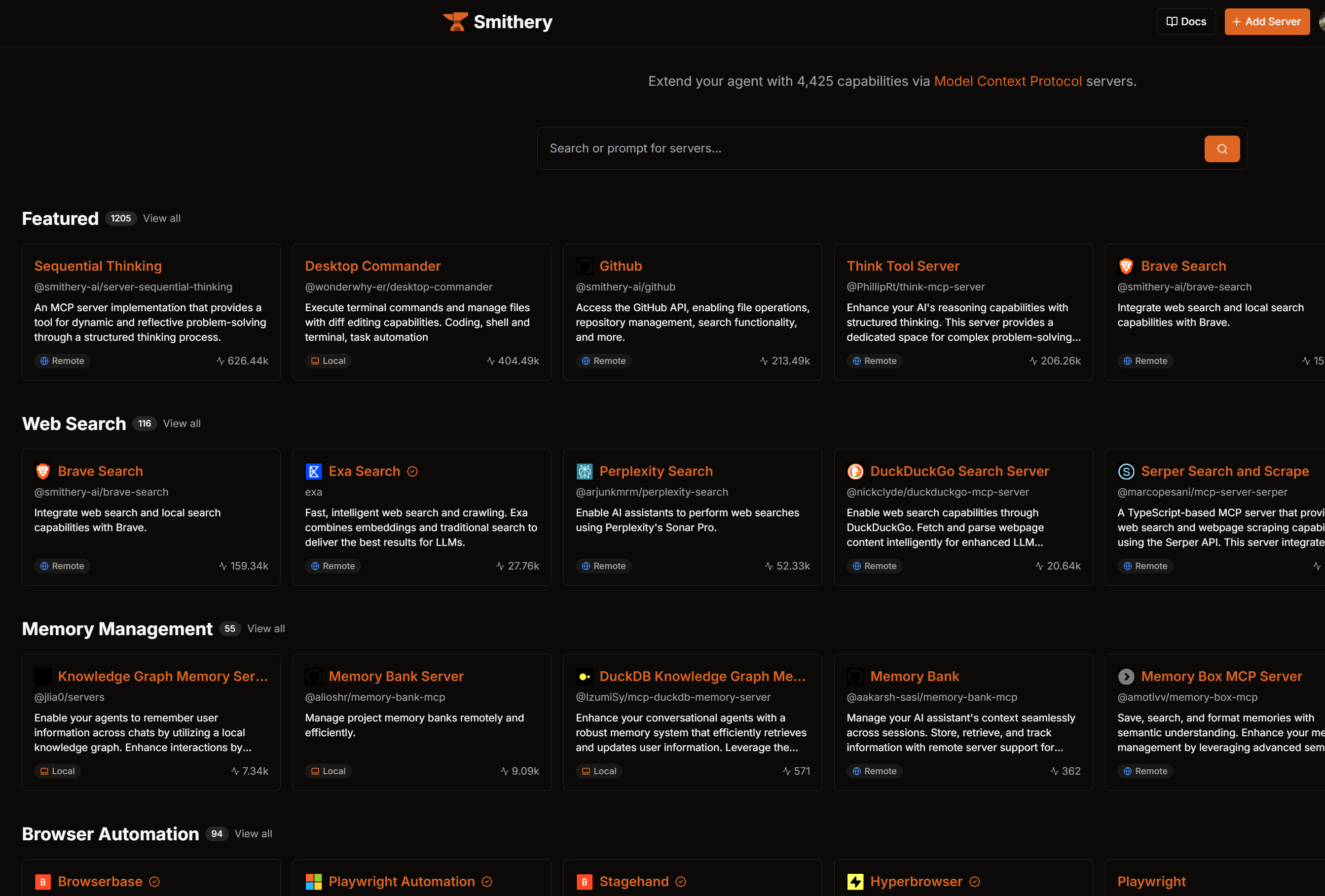

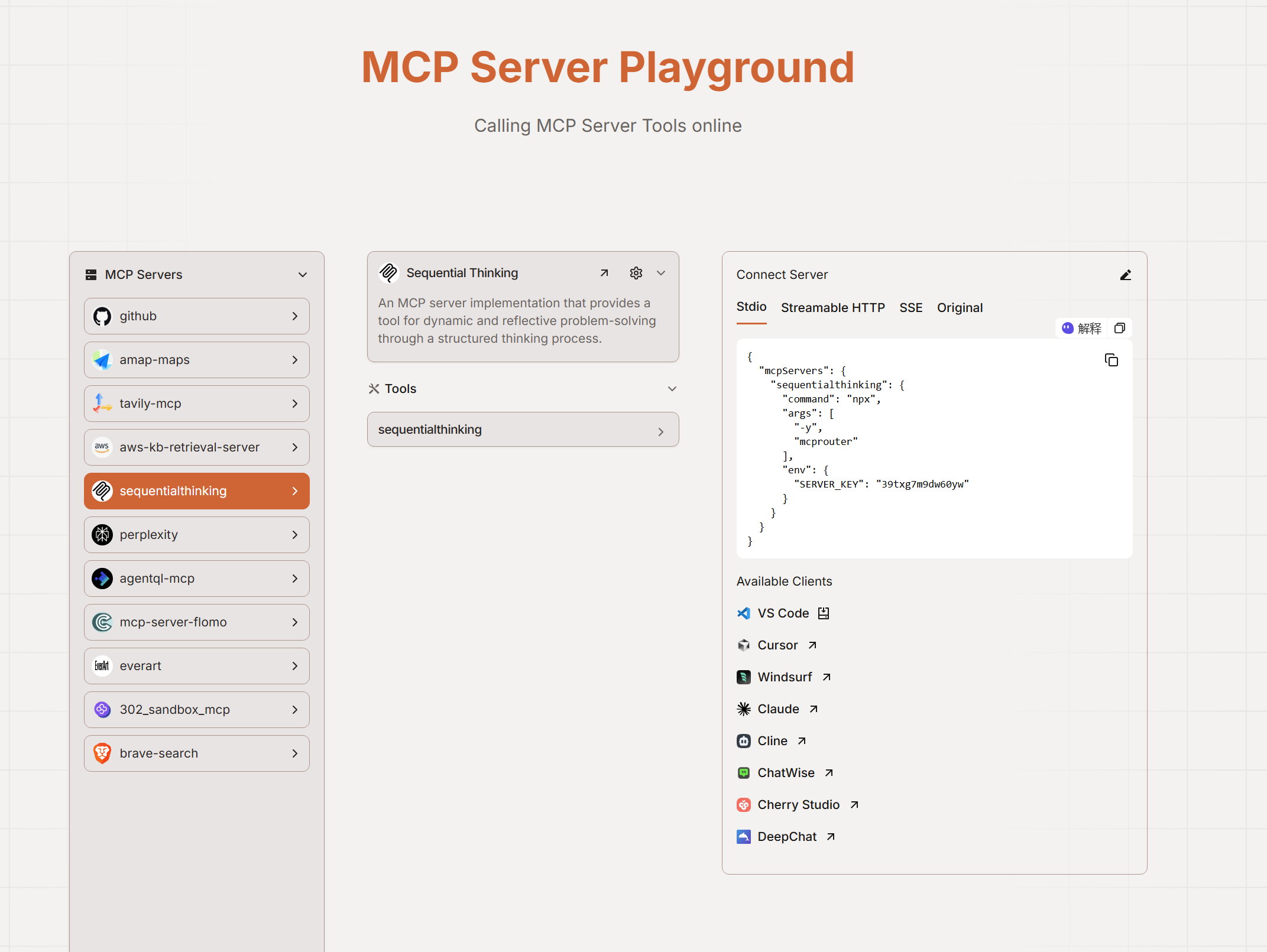

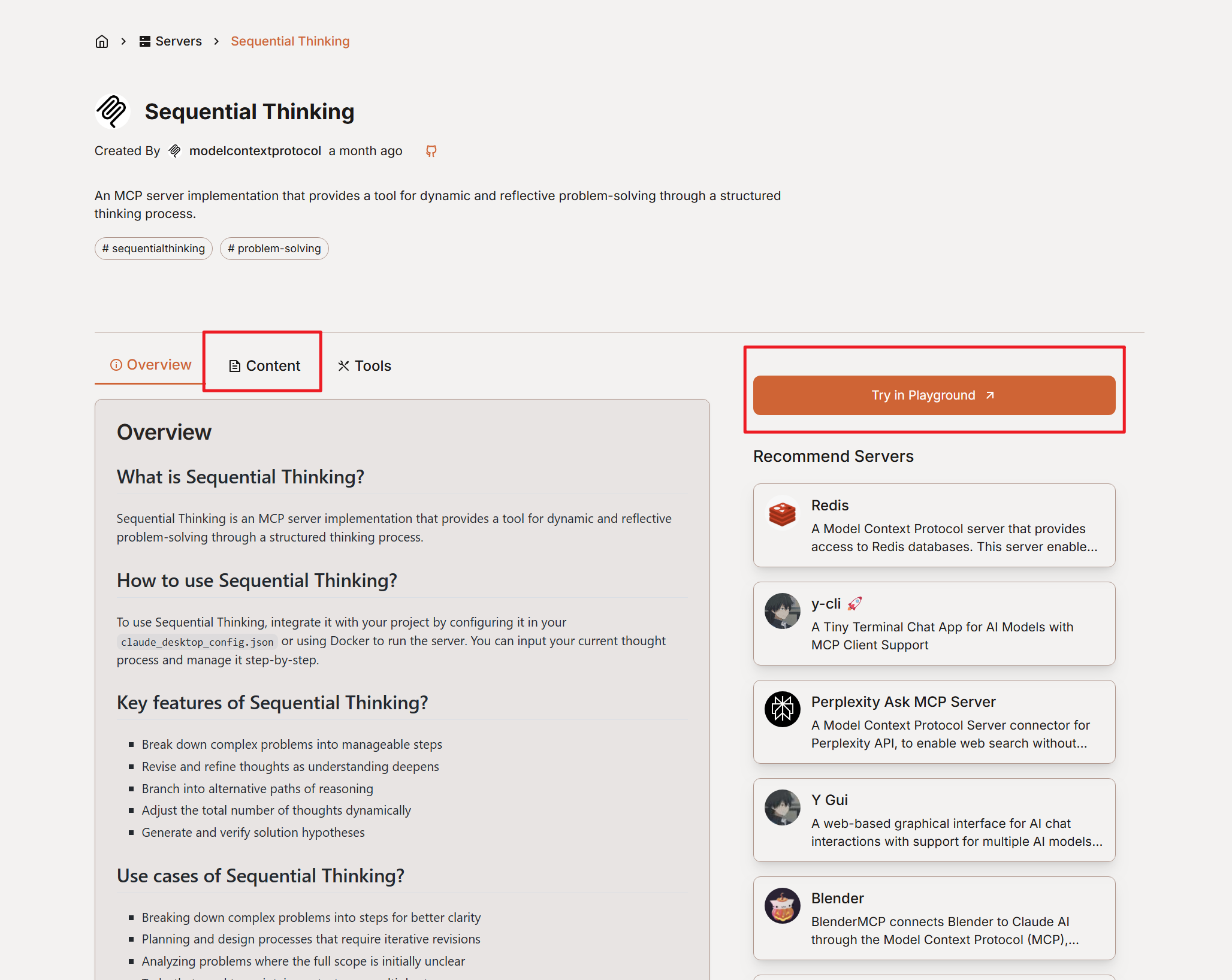

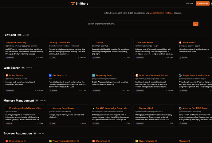

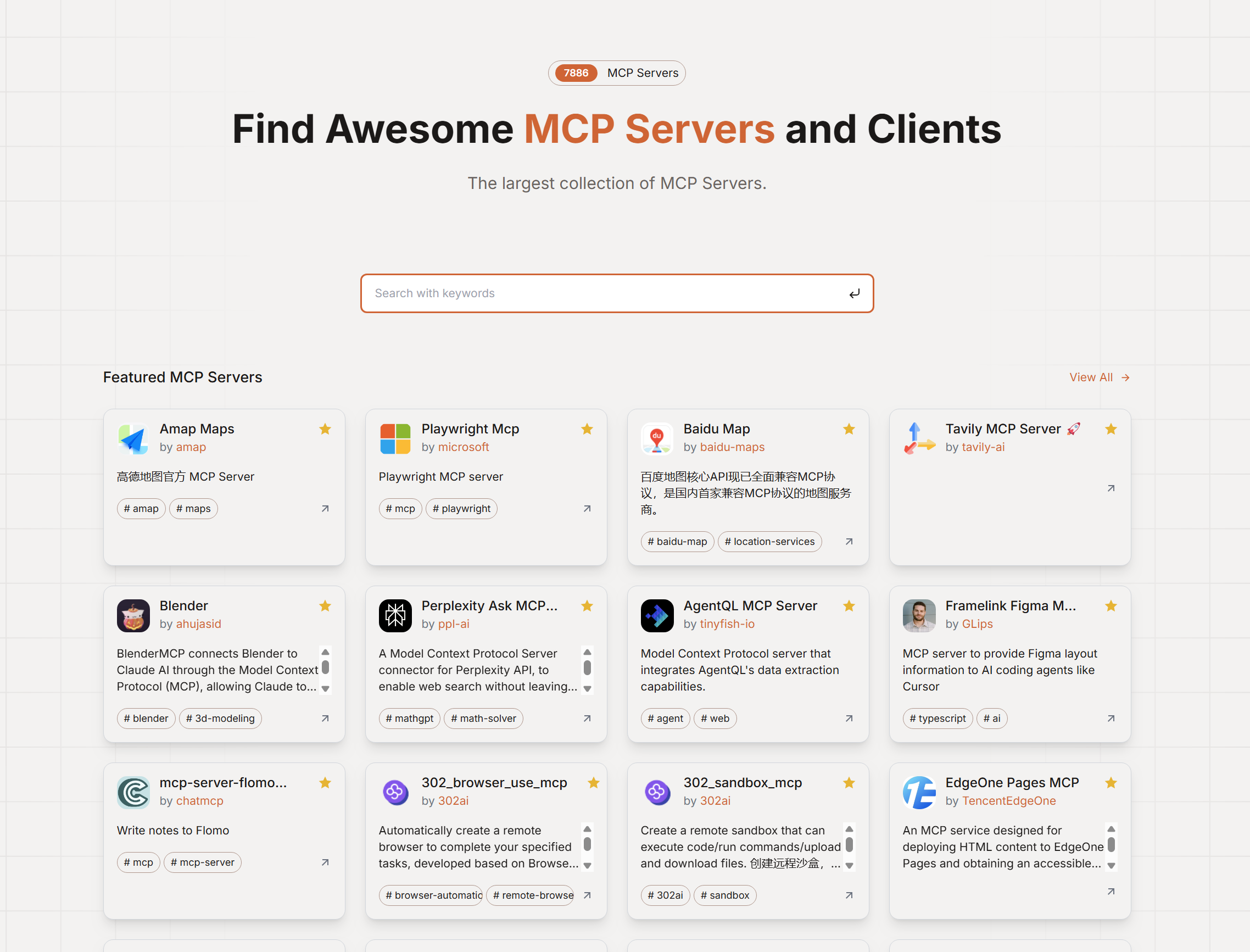

首先打开一个MCP Server工具网站,例如https://mcp.so/
根据你的需要选择一个 MCP的工具,这里我选择Sequential Thinking
打开之后如果右边有这个按钮就点进去
如果没有就点开Content去看他有没有提供json安装的命令
还没有就点进github仓库看看
这里就可以选择多种安装方式了
sse:别人部署好的提供你api
Streamable HTTP:也是提供api,只不过流式输出,是sse的替代版本
Stdio:本地部署server,你自己访问,这个一般是从这个网站提供的地方下载
Original: 本地部署server,你自己访问,就是这个工具作者自己提供的下载源,从npx上下载

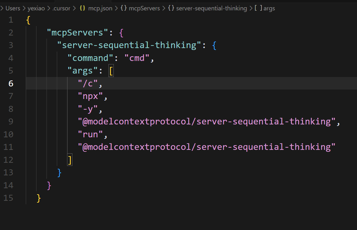

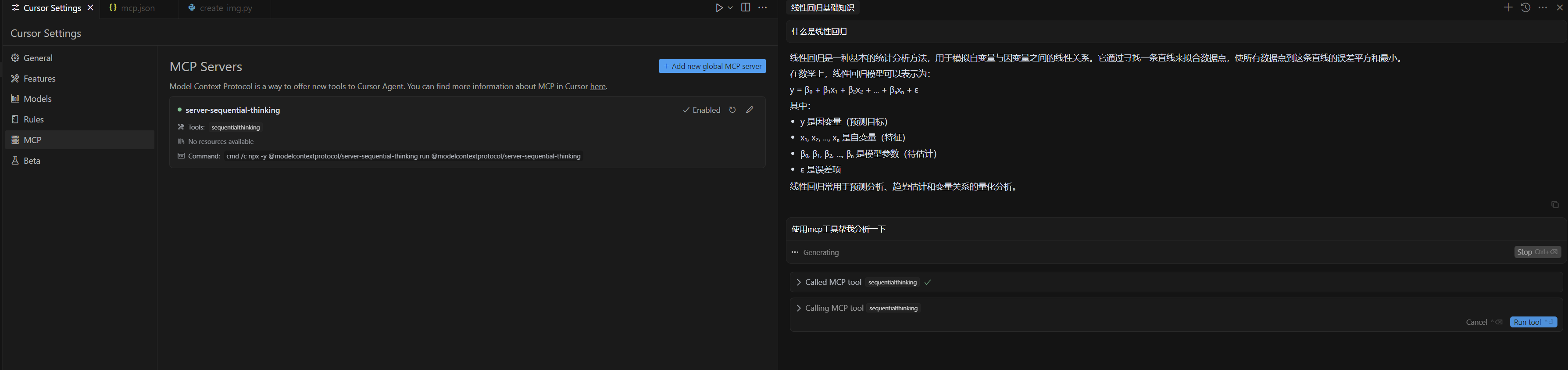

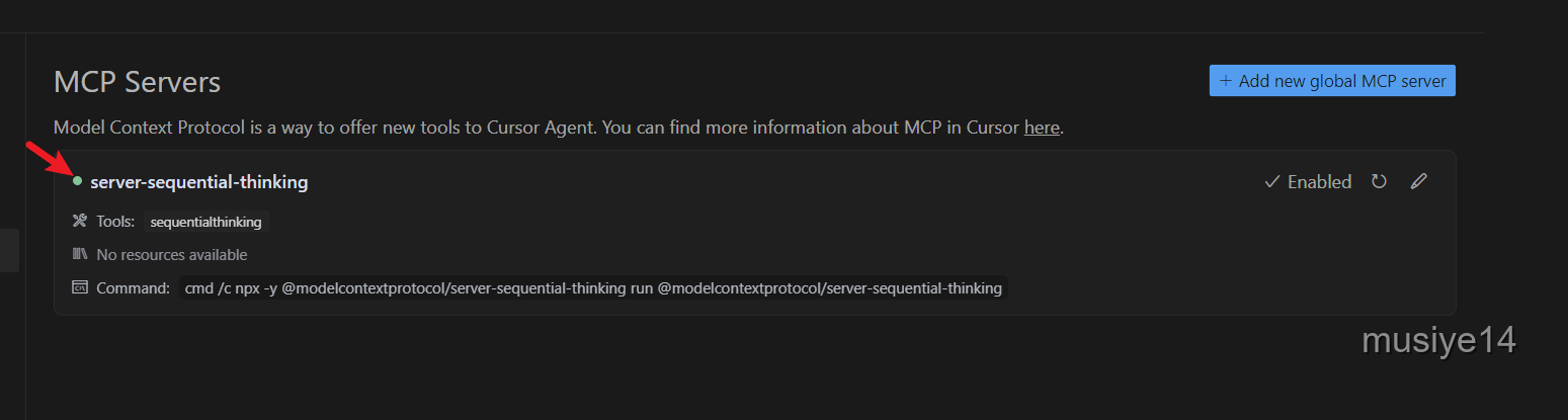

在Cursor中打开「设置」,找到mcp,打开json配置
把复制的json内容粘贴上去
tips:win的系统下使用json来配置MCP 需要使用cmd 去运行npx,在其他MCP Server网站里面提供的json可能没有cmd,如果你是win系统需要自己加。
保存,看到这里是绿色的就行了

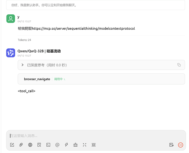

使用的时候AI会自动判断使用哪个工具,但是如果没有使用的话也可以强行要求

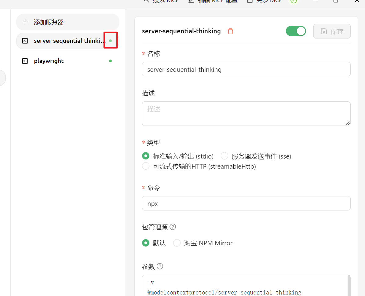

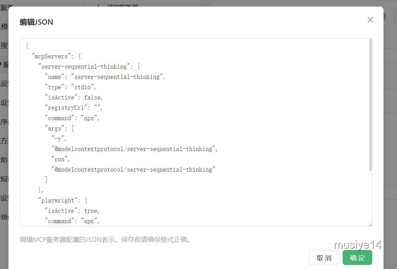

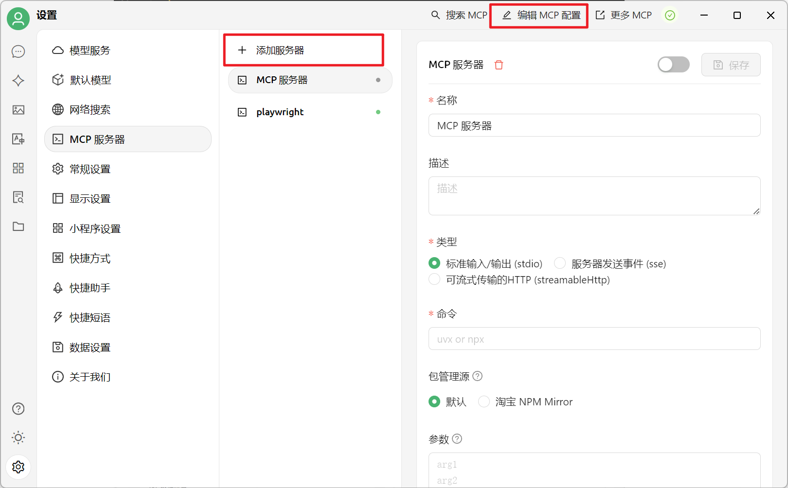

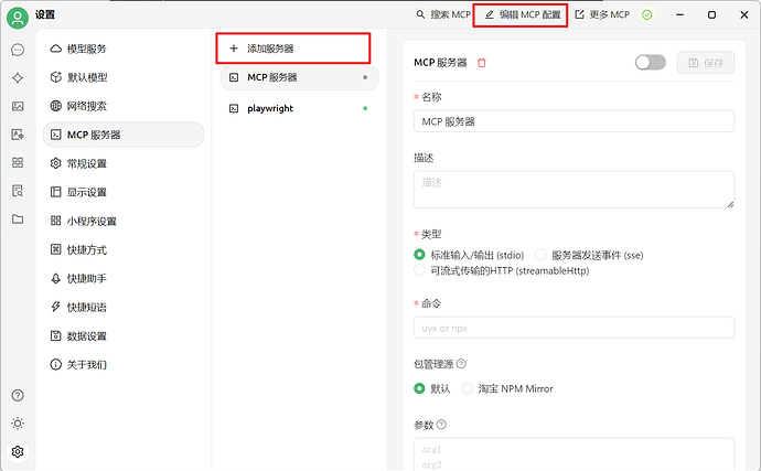

接下来是Cherry Studio 这个做了win系统的兼容就不用加cmd了,估计是自己帮你加了

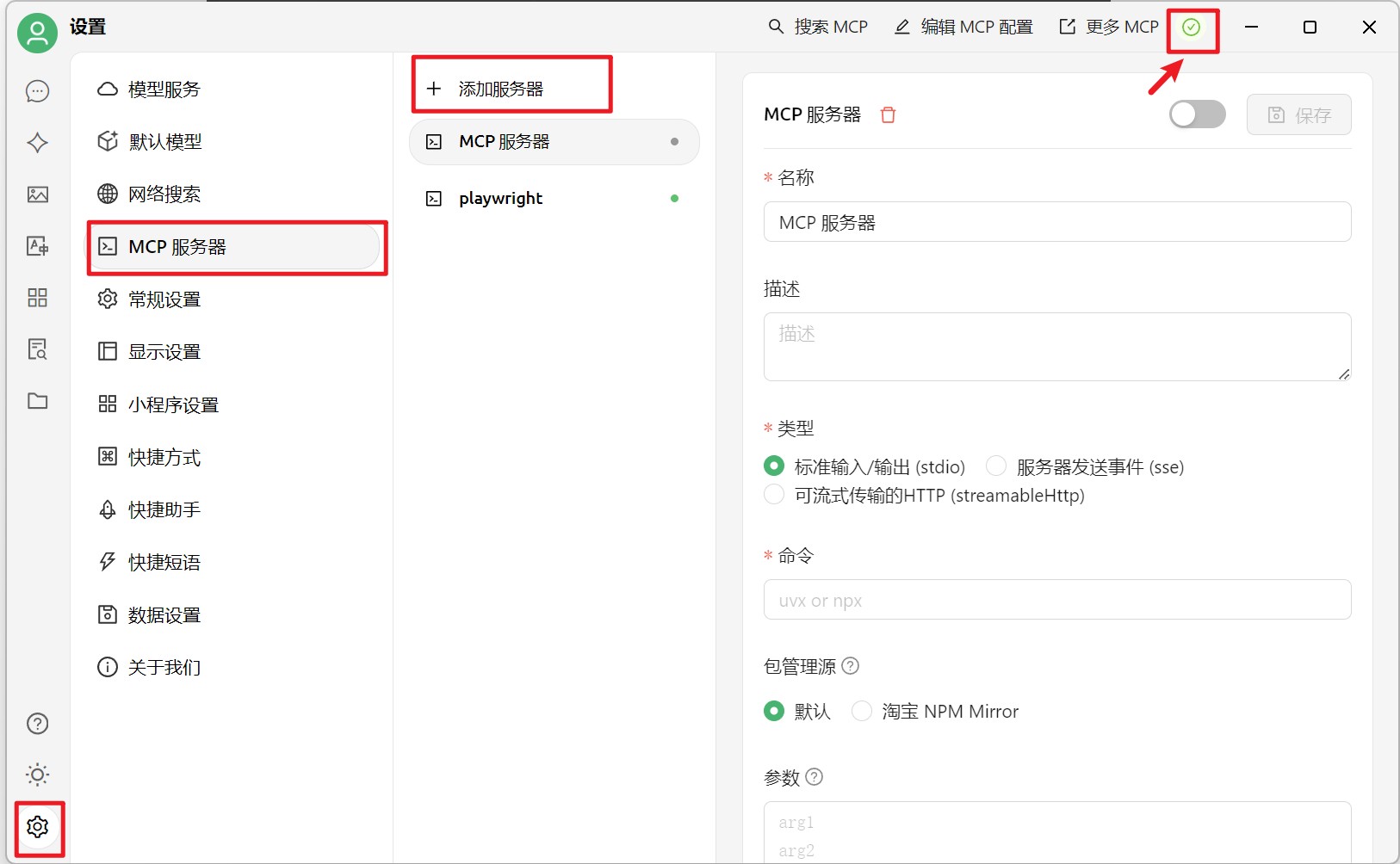

打开「设置」、「MCP服务器」注意右上角的这个勾,如果不是勾请点击它安装必要组件
点击「添加服务器」、「编辑MCP服务器」
把json拷贝进入,点击「确认」
「确定」然后运行,查看对应服务的状态就好了

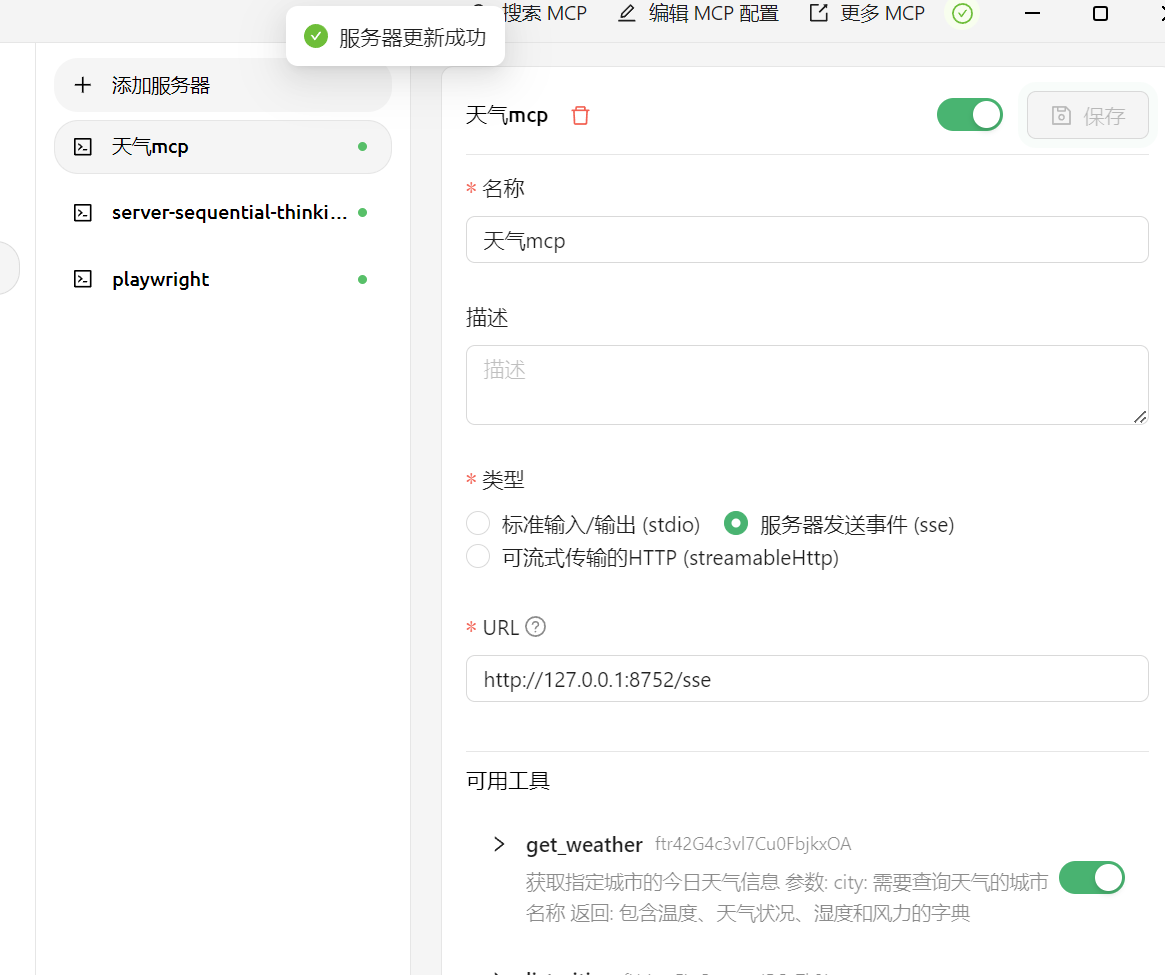

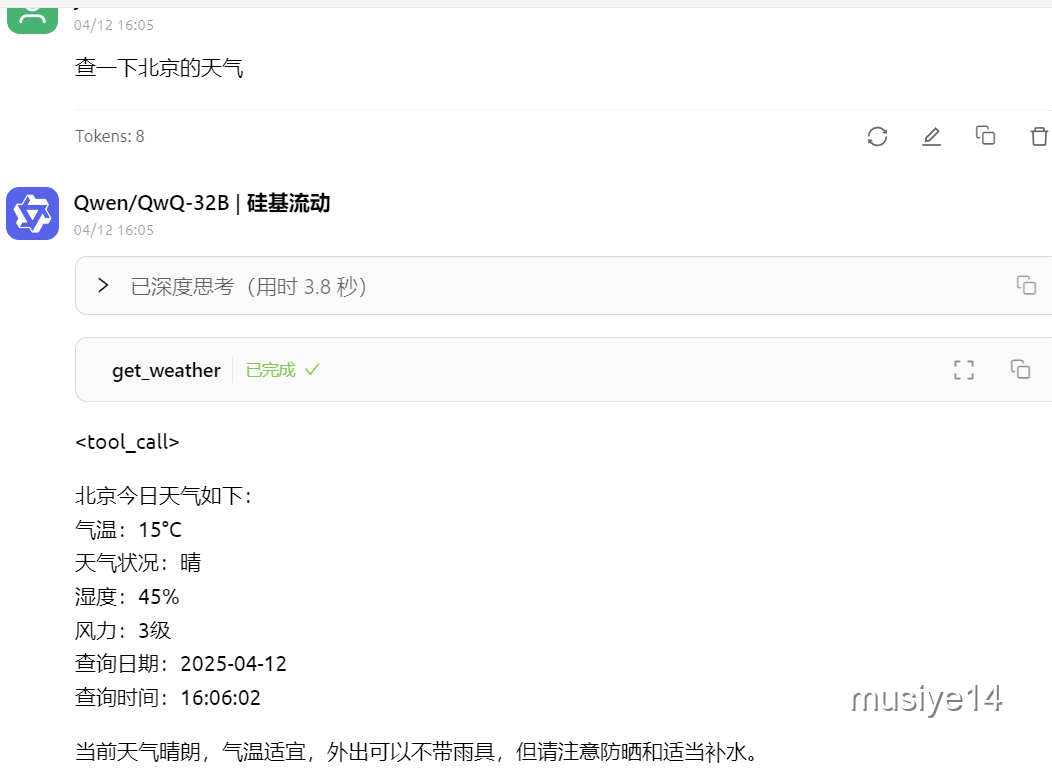

随便写一个天气的MCP Server

@mcp.tool()
def get_weather(city: str) -> Dict[str, Any]:
    获取指定城市的今日天气信息
    参数:
    city: 需要查询天气的城市名称
    返回:
    包含温度、天气状况、湿度和风力的字典
    if city in WEATHER_DATA:
        result = WEATHER_DATA[city].copy()
        result["日期"] = datetime.datetime.now().strftime("%Y-%m-%d")
        result["查询时间"] = datetime.datetime.now().strftime("%H:%M:%S")
        return result
    else:
        return {"错误": f"没有找到城市 {city} 的天气数据"}
@mcp.tool()
def list_cities() -> list:
    列出所有可查询天气的城市
    返回:
    城市名称列表
    return list(WEATHER_DATA.keys())
@mcp.resource("weather://{city}")
def weather_resource(city: str) -> str:
    以资源形式提供天气数据
    参数:
    city: 城市名称
    返回:
    格式化的天气信息字符串
        weather = WEATHER_DATA[city]
        return f"{city}天气: {weather['天气']}, 温度: {weather['温度']}, 湿度: {weather['湿度']}, 风力: {weather['风力']}"
    return f"没有找到城市 {city} 的天气数据"
@mcp.prompt()
def weather_query(city: Optional[str] = None) -> str:
    创建天气查询的提示模板
    参数:
    city: 可选的城市名称,如果不提供则请求模型查询一个城市
    返回:
    格式化的提示字符串
    if city:
        return f"请帮我查询{city}的天气情况,并解释一下天气状况。"
    else:
        return "请帮我查询一个中国城市的天气情况,你可以使用list_cities工具获取可查询的城市列表。"
# 提供SSE和stdio两种运行方式
async def run_stdio():
    """使用stdio方式运行服务器"""
    async with stdio_server() as (read_stream, write_stream):
        await mcp.run_streams(read_stream, write_stream)
if __name__ == "__main__":
    if len(sys.argv) > 1 and sys.argv[1] == "stdio":
        # 以stdio模式运行
        asyncio.run(run_stdio())
    else:
        #以SSE模式运行(默认)
        port = 8752
        app = mcp.sse_app()
        uvicorn.run(app, port=port)

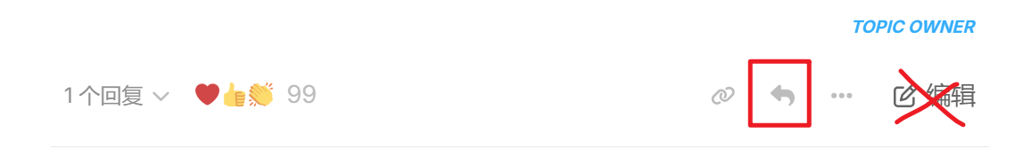

不小心发到文档共建了,佬们留言的时候注意不要点到编辑了,会把内容修改了 :joy:
