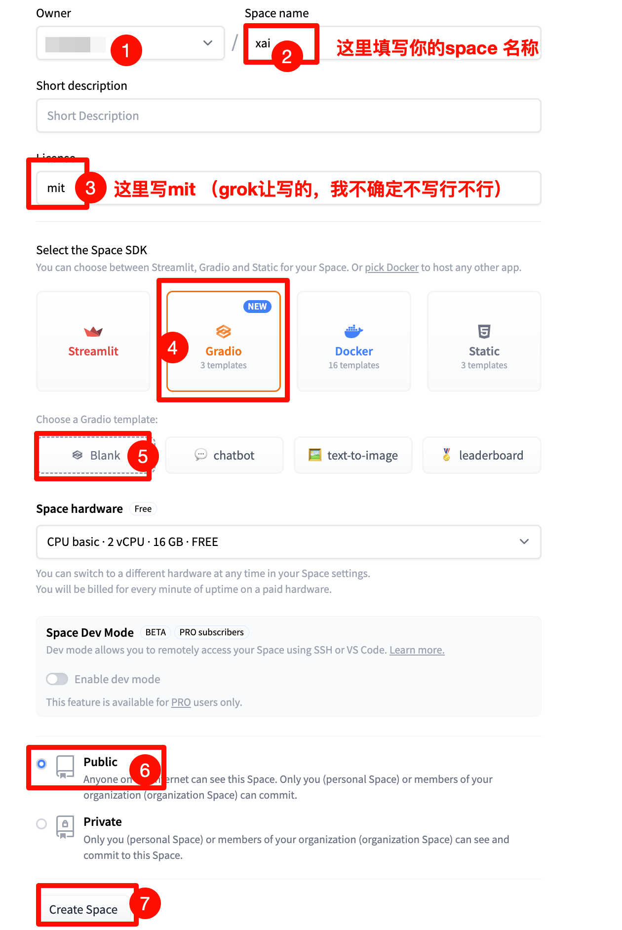

3,如图填写:
记住你的owner和sapce name,后面会用到
填写完成后点击 Catere Space创建

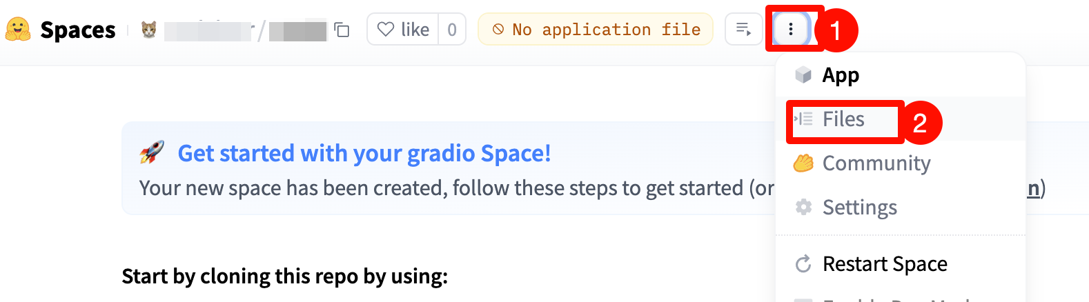

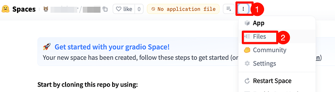

4,在新的页面中点击files

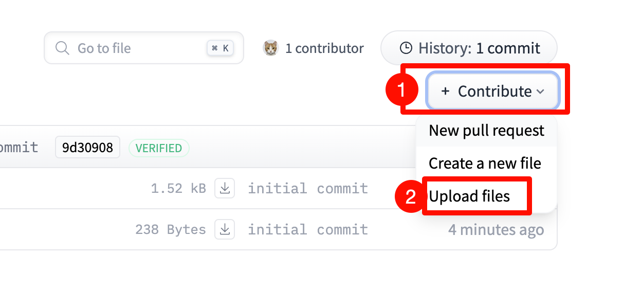

5,点击+ Contribute ,Upload files
6,这里需要上传两个文件:requirements.txtapp.py

然后将文件拖动上传,其他选项不动,点击Commit changes to main。

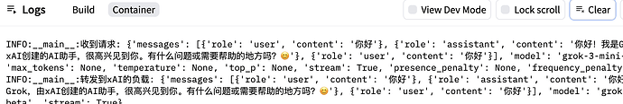

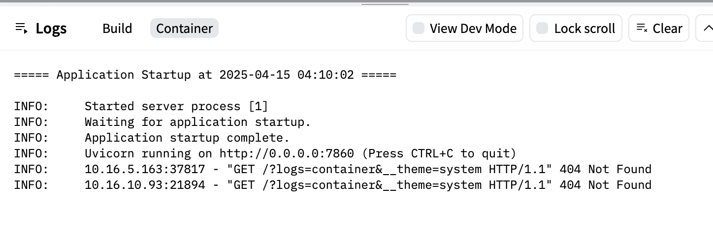

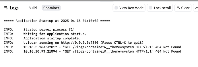

日志中显示以下内容就成功了。
(后面那个404 Not Found不影响使用)

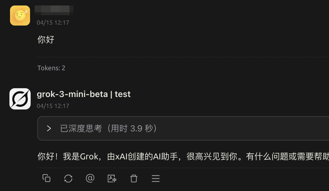

8,可以使用cherry studio测试一下。

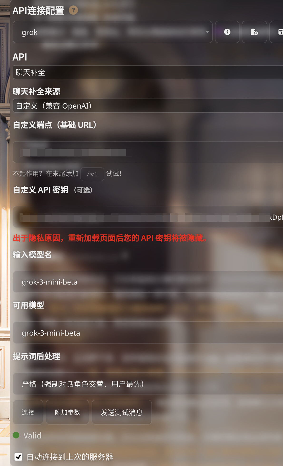

9,现在我们回到酒馆中添加,打开API设置页面
10,测试

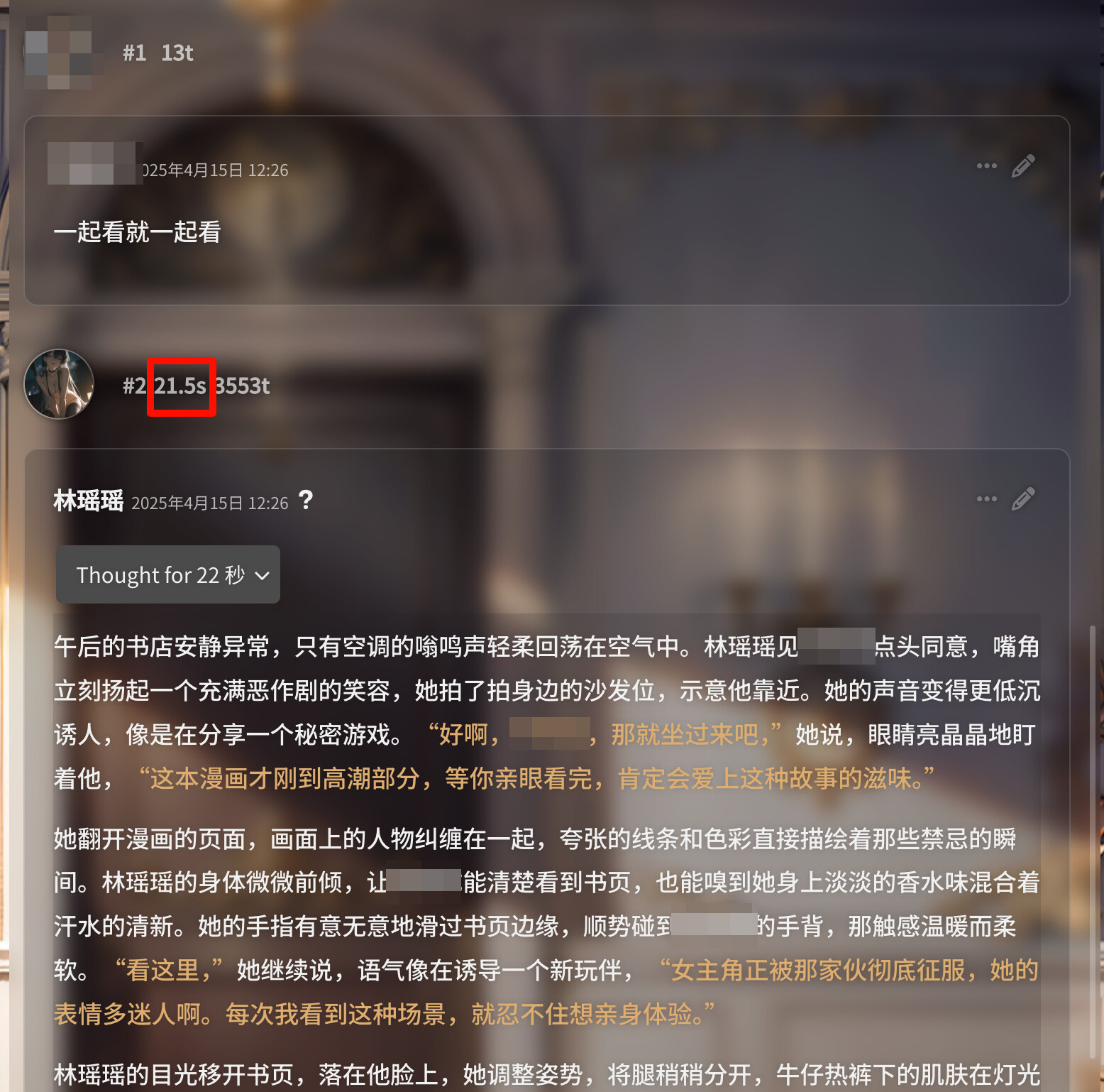

太快了,我只能说太快了。
使用gemini的时候,差不多的输出内容要等60秒左右,并且流式传输还总是出问题,这个快得不得了,真实体感的话,差不多10秒不到吧,就开始蹭蹭蹭蹭蹭蹭蹭的蹦字啊
