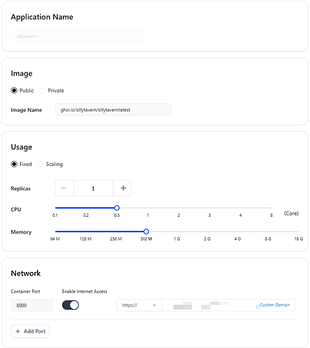

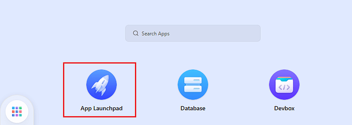

点击 App Launchpad ,点击 Create App

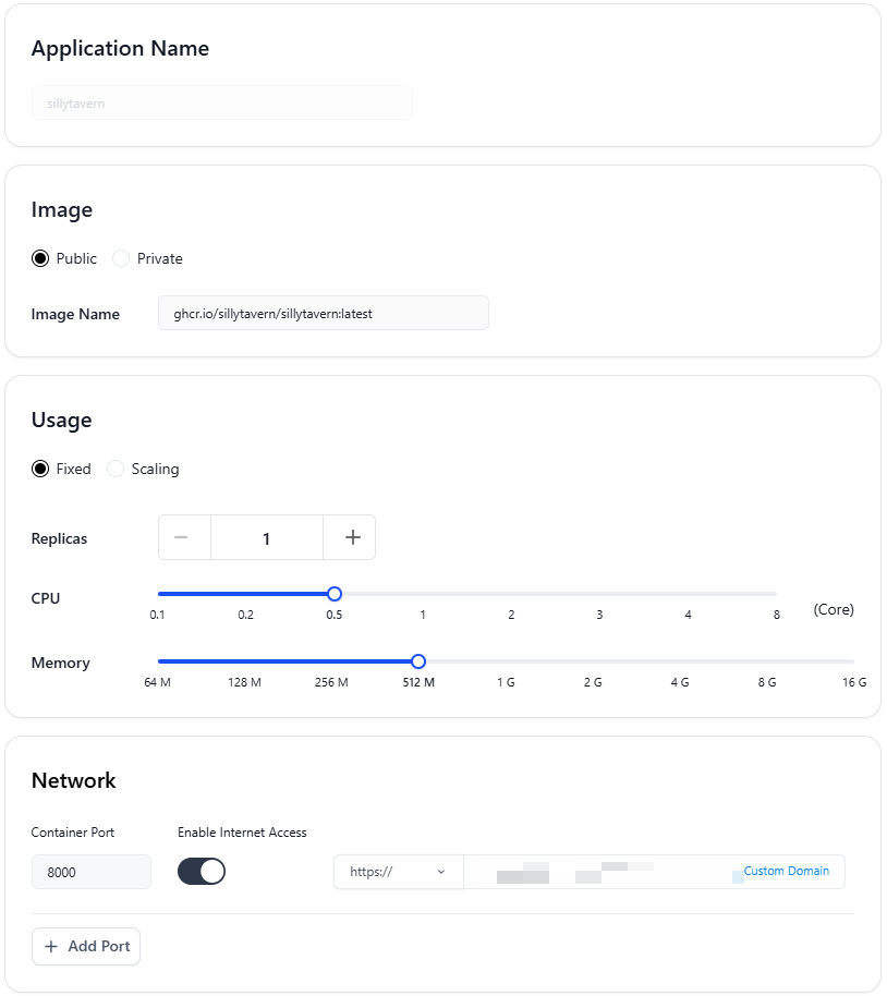

容器参数如下
Application Nmaesillytavern
Image Nameghcr.io/sillytavern/sillytavern:latest
UsageFixed,0.5C512M
Container Port8000 Enable Internet Access开启

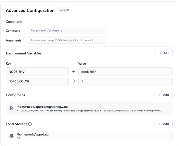

Environment Variables
NODE_ENV=production
FORCE_COLOR=1
Configmaps
  • File Name:/home/node/app/config/config.yaml
  • File content

Local Storage
  • Capacity2
  • Mount Path/home/node/app/data
部署样例
确认无误,点击 Deploy Application
之后等待启动就可以了

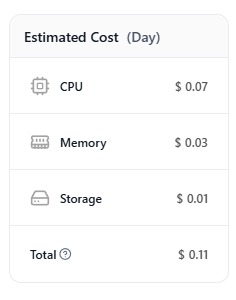

厉害噢佬
一个月肯定不够的吧
够用
据不确定消息,这个预估真的就只是预估,似乎实际费用有点不一样
我先测测吧

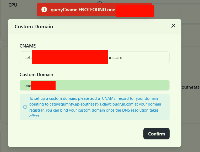

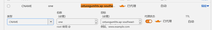

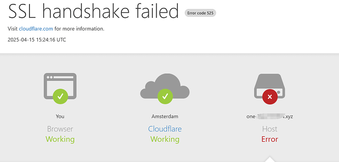

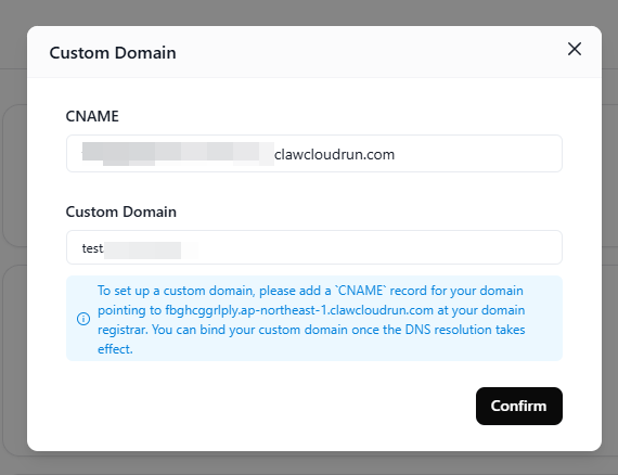

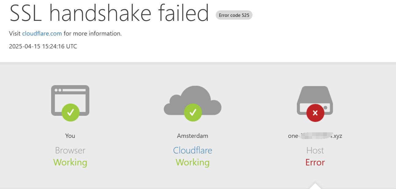

有谁能教教我, 为什么我设置了cname, 还不能用我的域名访问
这里配置了吗?
提示失败
小黄云关了
cf那里的小黄云要关掉,claw这边添加完自定义域名之后,才可以开小黄云
我关掉小黄云后 claw加上自定义域名了, 但还是访问不了自定义域名, 开启小黄云也是一样
还要等一段时间让dns生效?
对的,需要等一段时间才能生效
自己电脑ping一下自定义域,结果是你解析的域名就已经生效了
:rofl:自定义域可以ping通, 但是还是访问不了
你的项目已经运行起来了吗?
起来了, 用claw给的域名可以进去
:scream:我的问题, claw加上自定义域后我没有点更新
:face_holding_back_tears:感谢佬友的解答
