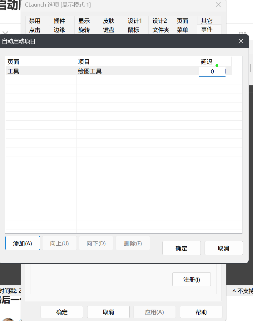

还有一种方法,就是使用第三方工具来实现自启动顺序
CLaunch设置开机启动
设置CLaunch启动时-当CLaunch启动时自动启动的项目.
然后设置延迟
秒数不同顺序就不同了

都试过了,感觉逻辑不是我想要的。逻辑都是把其他软件给设置延迟,然后目标软件设置0延迟。这样才能顺序启动。
嗯嗯!只有这个管用。不过还不是我想的那种顺序逻辑
