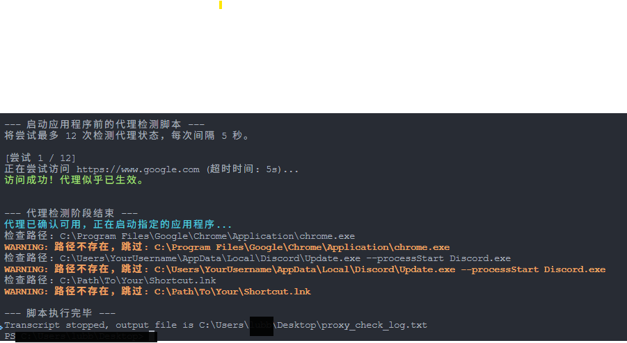

经过测试,应该是可以用的:
但是本人的clash是装在路由器上的,实际效果还得佬友验证了。
