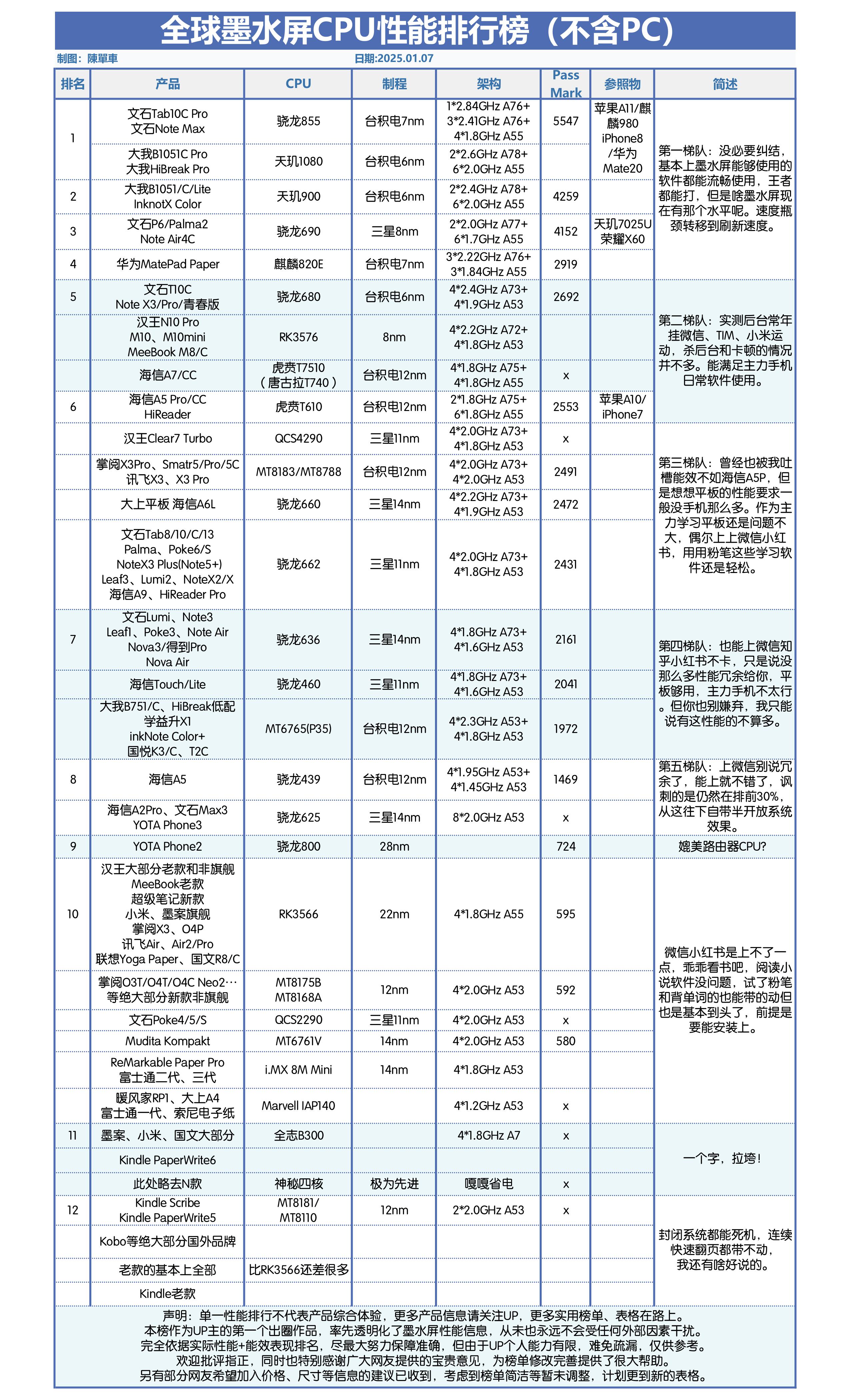

其实现在 电子书/墨水屏/电子纸/e-link 的soc都是一坨,可以看b站陈单车的天梯榜,追不上现在的手机。核心原因是面板湾省元太垄断全球,早早的建立专利壁垒,而且卖的巨贵。像是手机屏幕和pc显示器现在卷起来多好,利好消费者。只能说天下苦元太久矣。好像去年大陆有突破,用了奥翼屏幕的学艺升那个已经量产了,但是不知道为什么没有大面积铺货。估计再等等有新的更便宜更好的出来()
如果有额外需要,关于性能对比,可以参考这几个
2025年01月墨水屏CPU性能排行榜 陳單車的动态 - 哔哩哔哩

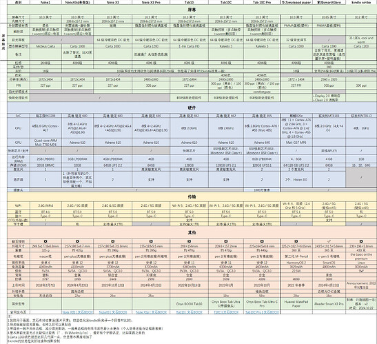

10寸水墨屏比较(notex3系、tab10系、掌阅、kindle) - 哔哩哔哩

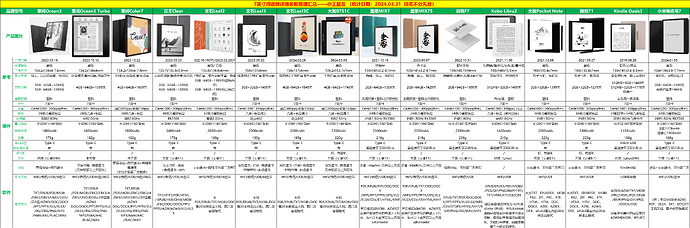

7英寸阅读器机型之“最”盘点,哪款质感最好?哪款性价比最高? - 知乎
