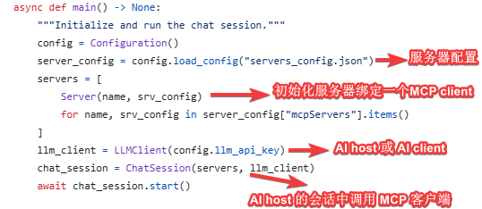

画个简单的 demo 图说明一下。
你这个图一出来,更迷糊了,cherry-studio 本质上来说算是host还是client?
host + MCP client ,本来就是 AI host ,在内部代码集成了 MCP 的逻辑,就可以通过读取 MCP 配置文件创建 MCP 客户端与 MCP 服务端通信。
