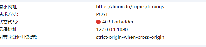

换了好几个代理节点或者关闭代理,timings接口都是403,但是同样的节点在手机上访问的时候读帖小蓝点是正常消失的,是什么原因呢?(电脑节点换了半天,只有一个us的节点是可以)
使用环境比较复杂,首先是一台腾讯云的服务器上部署了一个clash的代理;然后使用的电脑用mobaxterm打了一个端口的socks代理到腾讯云的服务器上;再在浏览器中使用switchOmega,配置走代理的端口。不知道不可行的节点在哪一步有问题

我的 https://linux.do/topics/timings 也是显示 403, 这个错误好像是说 服务器理解但没有正常授权这个请求, 看起来可能是IP被网站封禁或限制,比如有可能说是刷帖速度太快等不知道啥原因被网站记录了IP多少天内这个 timings 接口就会返回403.

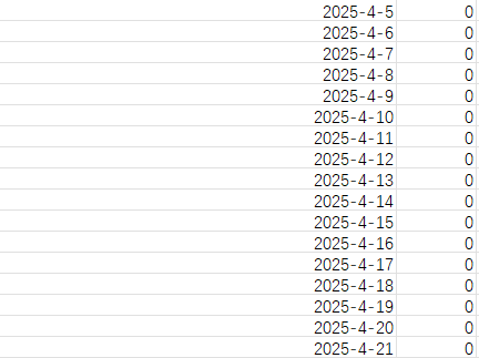

问题是尝试过很慢, 虽然大部分时候也是正常浏览速度也不算快。再说如果真是限速的话那感觉是一下子好多天这个接口都会403的感觉,正常限速表现应该不是这样。而且网络环境是直连国内。 需要国际环境我自己用另外的浏览器. 而且导出数据显示这样-明显不对,最近两周几乎天天都看帖
