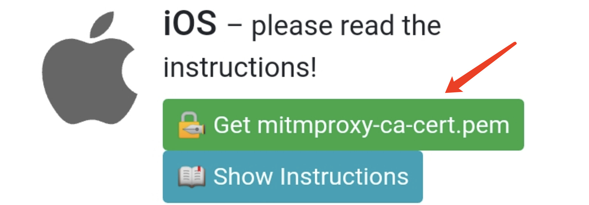

4. 苹果设备安装证书
手机浏览器输入http://mitm.it,点击这个获取描述文件并安装

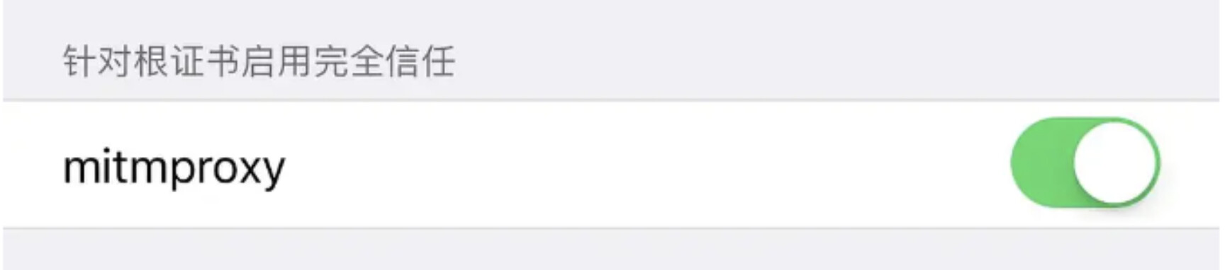

然后,在通用-关于本机-证书信任设置:信任该证书

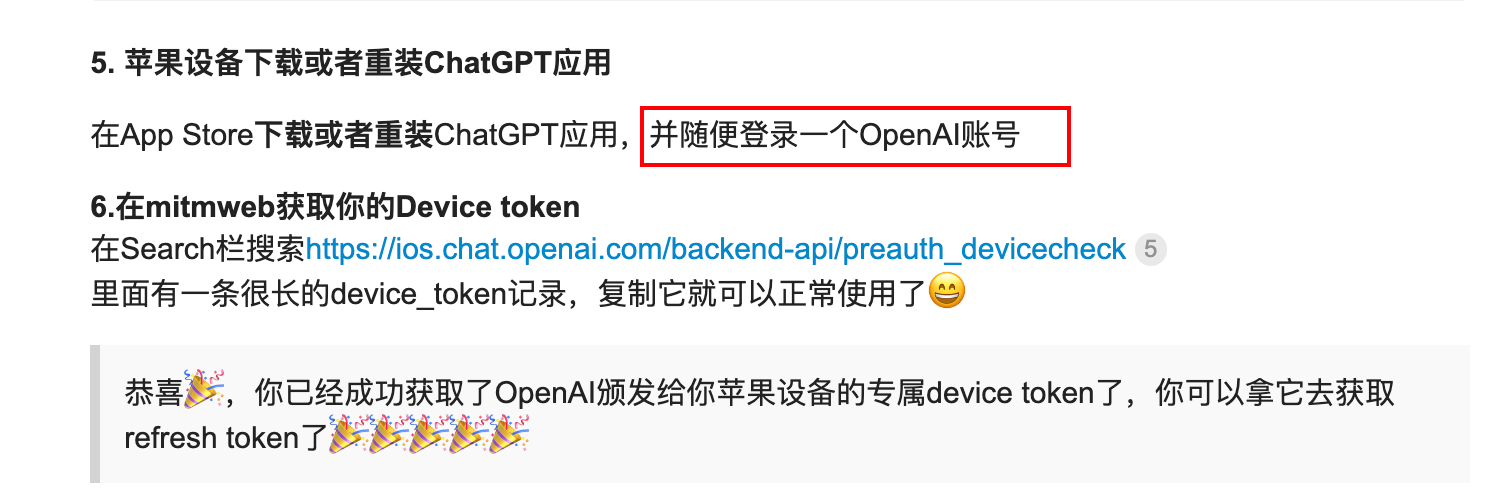

5. 苹果设备下载或者重装ChatGPT应用
在App Store下载或者重装ChatGPT应用,并随便登录一个OpenAI账号
6.在mitmweb获取你的Device token
在Search栏搜索https://ios.chat.openai.com/backend-api/preauth_devicecheck
里面有一条很长的device_token记录,复制它就可以正常使用了:smile:
恭喜:tada:,你已经成功获取了OpenAI颁发给你苹果设备的专属device token了,你可以拿它去获取refresh token了:tada::tada::tada::tada::tada:

佬,这里必须得登录成功吗?我用谷歌授权没登录成功,发现请求的数据,device_token每次都不一样,我点了好多次
已解决,是代理问题,涉及的知识盲区有点多,感谢,去搞下一步了
我没试过哎,理论上来说是可以的,你请求获取一下rt试试?
解决了,成功获取device token,感谢:pray:
成功获取,非常感谢
