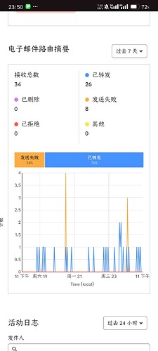

cloudflare的电子邮件页面是不是有记录,已转发,已删除之类的,如果有就是cf收到邮件了问题出在转发上,如果全是0说明cf没收到邮件,问题应该出在dns记录上

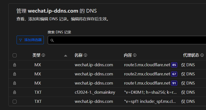

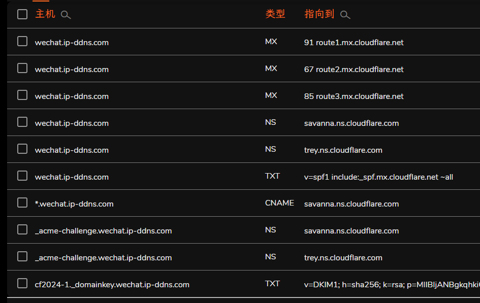

我cf上只配置了五条邮件的记录,

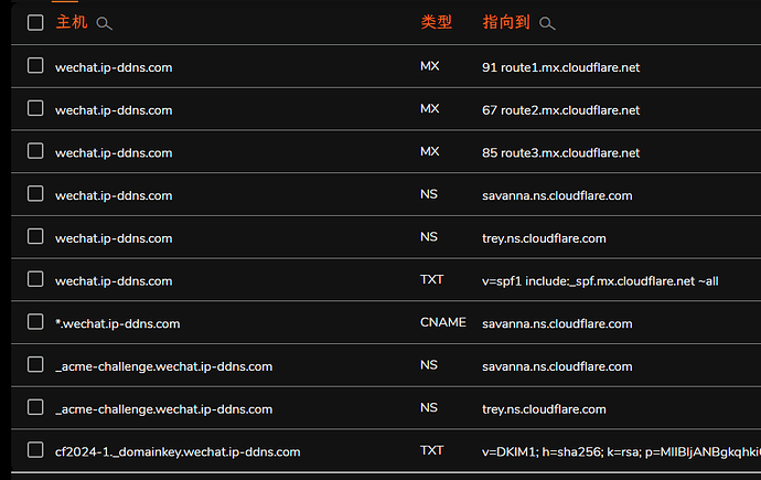

cloudns上面也有这五条,还有另外五条托管到 cf 上双向解析的,可以参考这个:零基础学会cloudns(免费域名)托管到cloudflare【注册、托管、优雅的让双向解析不再是问题】

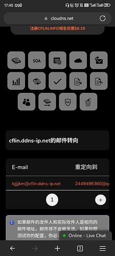

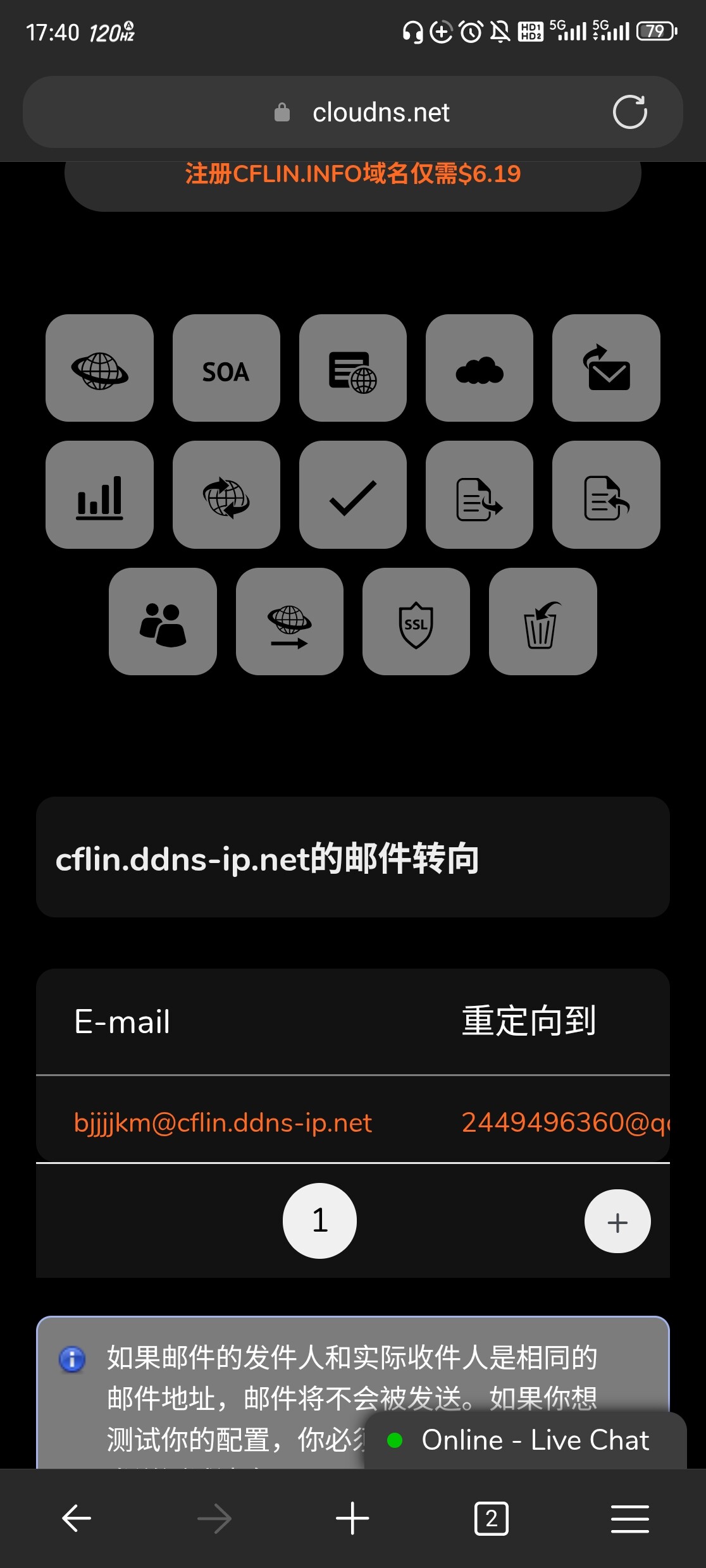

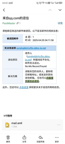

到目前为止cflin.ddns-ip.net的mx记录都没有,在cloudns设置完邮箱转发后还需要在cloudns里面手动添加mx记录,不会自动添加mx记录的。我的ip-ddns.com 设置邮箱转发用的好的很

不是啊,双向解析依旧要有记录,发件方通过解析你域名的mx记录定位邮件服务器,现在解析不到它怎么知道邮件发给谁呢
截图你在cloudns的mx记录看看

不管你在那里设置,都要有mx记录,你cf和cloudns的mx记录截图看看
