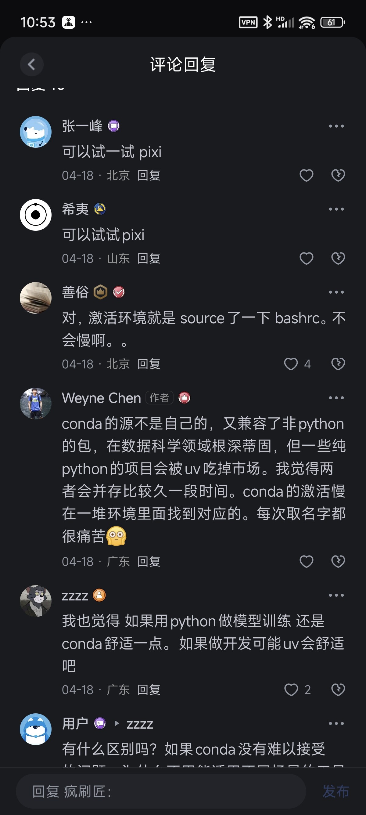

不会被替代。 uv目前感觉适合的场景是python工程开发,完美新建一个工程项目然后开始干活,撸起来,其环境默认在当前的项目工程文件夹里面。
conda如果使用mamba作为依赖解析器(通常使用minforge),其速度已经足够快,并行下载速度也很快,包含生物信息,r数理统计等其他非python的包。另外就科研目的来说,大多不是工程开发软件,而是运行别人的实验代码,conda已经算得上是一键自动,非常方便。
个人更喜欢使用mamba建立环境运行别人的代码,而开发自己的项目则使用uv,两者其实并不冲突。uv对标的是pip,而不是conda,想要取代conda还有很长很长的路

大人,时代变了;Miniconda早就集成 libmamba 了,实际上现在 Miniconda 体验好一些。
目前浅浅的用,uv很快,安装包超速度,conda装的mini版,也没卸载
可以同时装个 uv 和 miniconda,各有优势吧。conda 也可以 install uv。
我是使用conda创建环境 在使用pip安装软件包时 在其命令前面加个uv 有一个要注意的点是生成依赖文件时 比 pip好用一些

minforge主要是从22年就开始用,性能足够优越,另外使用conda还遇到过一个奇怪问题,不同channel软件包混用,有时候会莫名其妙的错误,minforge只使用conda-forge,从没有出现过这种问题。
确实是minforge使用时间太长,就没有再关注过miniconda。
我平时接触的一般是 web 项目和深度学习相关的工程,现在大部分时间是 conda 创建环境隔离要求比较高的项目,然后用 uv 管理安装包,目前用起来几乎没什么问题。conda 如果觉得速度慢的话可以设置一下 default threads 数量。
