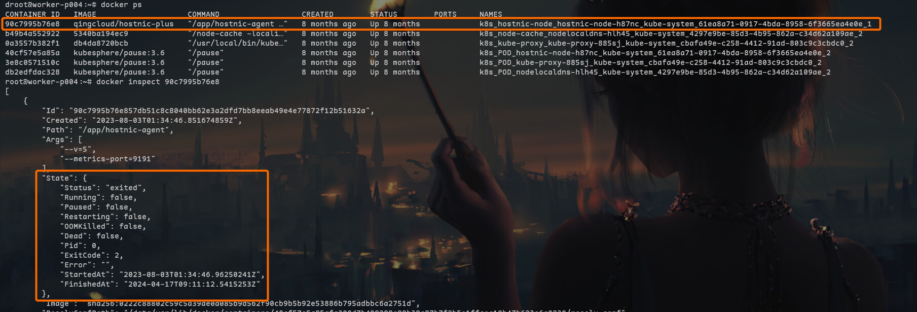

我有一个pod,因为节点上的磁盘满了,pod中的容器已经异常退出了并且也无法提供该有的服务了,但是看着还像是运行状态,并且pod也是running状态,这就有点迷惑了,有无大佬解惑:
我有两个疑问:
- 为什么容器已经退出了,exit code 2, 但是docker ps命令还能拉出来,
- 为什么pod还是running状态而不是异常状态或者重启

这个会不会是K8S在重启他,导致你查看时在running
没有重启,容器的status看着都是up,就很奇怪
节点磁盘满了,导致 docker 和 kubelet 也运行异常了,所以状态没有成功上报?瞎猜的
只是数据盘满了,系统盘正常,所以docker和kubelet服务都正常
