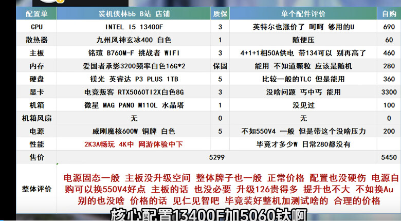

配置单给你,你去看看能做到吗?
好的,谢谢佬友!
仅供参考啊,我觉得5060ti 8g整机就应该在5000元附近,买新不买旧。刚好临近618,五月份配件可以领领券在省电拿下。内存、硬盘记得升级一下

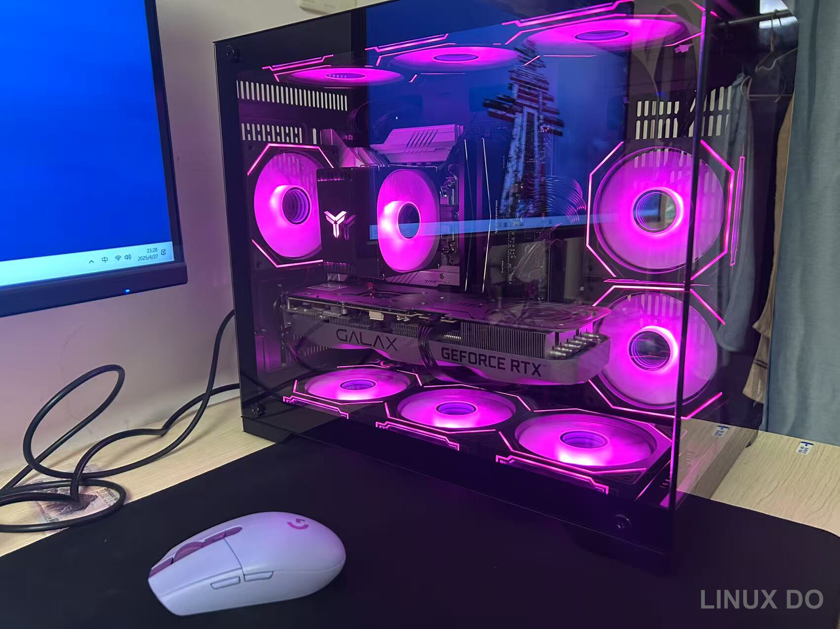

刚配了一台,给佬友参考,显卡不接受二手的话可以根据预算换新,其他配件都是多方对比的同价位没对手的了:
i5-13490f + 铭瑄B760M终结者-wifi6e 1450
二手影驰 3070 金属大师 1890
宏基掠夺者 16*2 凌霜 3600, c18, CJR 379
宏基GM7 1TB tlc颗粒 7200M/s 469
利明TR-GT650 金牌全模组 259
乔恩伯 CR-1400E ARGB 四铜管 72
孤勇者海景房+棱镜四代 ARGB 9 风扇 239
一共 4700多,我玩守望先锋 2k极高画质 144 稳定运行
(上图,自己装的理线要疯了)
