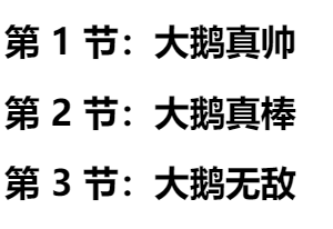

我现在想在每个 h1 内容前加上诸如 第N节 这样的前缀,那我们只需要这样做
body {
  counter-reset: eee;
h1 {
  counter-increment: eee;
h1::before {
  content: "第 " counter(eee) " 节:";
呈现结果如下
是不是一下子就会了!

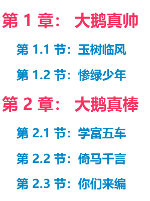

6. 终极嵌套
现在给你一个这样的HTML结构
  <h1>
    大鹅真帅
    <h2>玉树临风</h2>
    <h2>惨绿少年</h2>
  </h1>
  <h1>
    大鹅真棒
    <h2>学富五车</h2>
    <h2>倚马千言</h2>
    <h2>你们来编</h2>
  </h1>
我们想让每个 h1 自增,每个 h1 里面的h2 也自增,但格式为 1.1、1.2 1.3这种!发动你的脑筋,想想该如何实现呢?
什么,不想思考!像你这样的人,到底要如何改变~
那直接开卷!
    body {
      counter-reset: e-1;
    h1 {
      counter-increment: e-1;
      counter-reset: e-2;
    h1::before {
      content: "第 " counter(e-1) " 章:";
    h2 {
      counter-increment: e-2;
    h2::before {
      content: "第 " counter(e-1) "." counter(e-2) " 节:";
随便再加点其他样式,就可以啦~

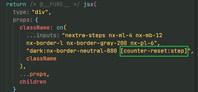

三、趣事一则 - linuxdo wiki
当初wiki站刚搭建起来的时候,里面有一个需求:就是让编号符合我们社区的等级,让其对应起来。但内置组件的编号是从1开始的!
正当我准备去重构一下这个内置的Steps组件时,发现了一个大宝贝!
是不是很眼熟,一下子就找到了症结所在 —— 内置了一个名叫step的计数器,但是没有给初始值!根据我们上面学的,不给默认值就是0!那么问题就变得比干饭还简单了,直接给样式重置一下初始值不就完了么!
多么的amazing啊!本打算重构的,结果一行CSS就搞定了!那是真的漂亮~
