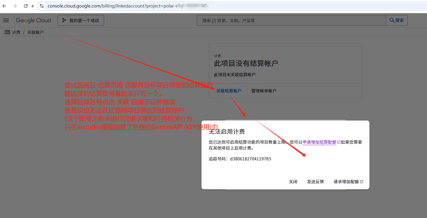

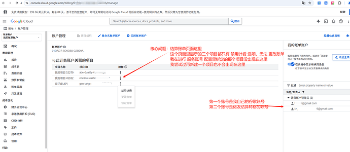

问题:昨天从佬友处收到了一个 GCP300 的结算转移额度,转移到了我自己的普通谷歌账号(之前从未绑定过信用卡,也未开通GCP或谷歌One这些服务),操作时发现已经收到了佬友的GCP300额度,但是现在没办法为项目设置可结算的账号。无法调通Vertext里面的Gemini API。希望有懂这方面的佬友能帮忙看看到底问题出在哪儿
我的基础:去年有跟随佬友正常在另外一个谷歌账号开通过GCP,有成功配置和部署过GCP里面的VertexAPI服务-服务账号那种方式。
现在相关信息:
主要问题(图2弹窗提示说达到结算数量上限完全不明白-之前从来没有绑定过结算账号):

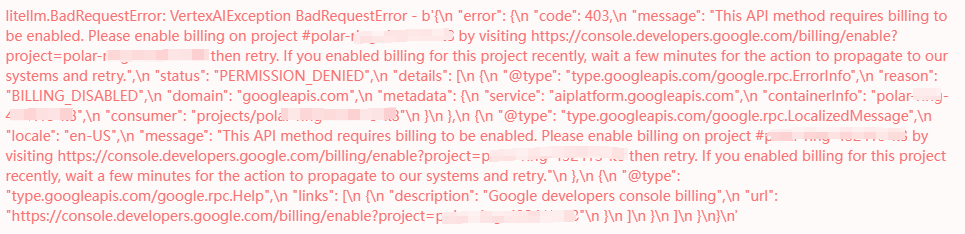

如果不管这些,运用我自己之前另外一个谷歌账号成功使用GCP里面VertexAI的方式部署后,调用VertexAI里面的GeminiAPI就还是会提示没有绑定到结算账号。按照里面的提示就又是回到上一张有弹窗错误"You have reached the limit of projects on which you can enable billing"的这张图的页面。
另外,还有今天自己尝试过程中,提示说最多只能4个项目(弄免费的GeminiKey和免费的谷歌搜索服务API时造成总共有五六个项目)所以有删除过一些看起来时间比较久的gemini项目。
有没有佬友能帮忙分析下问题在哪里。我感觉是大部分人最开始的谷歌账号也是我这种类似白号,就用过免费的GeminiKey,没开通过什么其他服务。但现在接收到其他的 GCP300结算转移额度后无法正常绑定结算账号,感觉不应该但是实际就是出现了问题。

主要就是把账户管理页面里三个项目其中一个禁用结算让出名额,把目标项目启用加进去,然后再指定这个项目的结算账户。核心点 就是 项目指定好有效的结算账户就行。

一个结算账户只能绑定三个项目,在出给你之前他已经绑满三个了,你要把他的解除绑定了才能再绑自己的

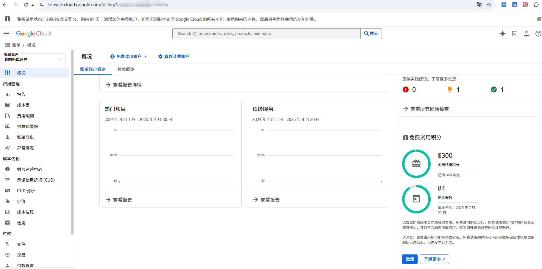

如果操作成功,你在B账号添加好A账号的权限角色后,再回到A账号的GCP页面应该能看到300赠金,就表示成功,就进入我帖子这样在主账号开通API服务那种

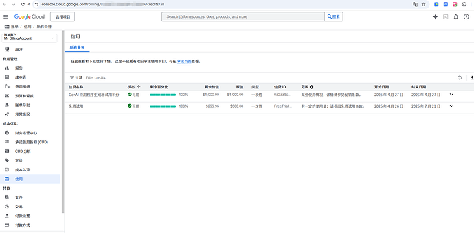

你A账号看到有GCP赠金额度后,后面想怎么用GeminiAPI的话只需要在aistudio里面创建一个新key并设置结算信息,在跳转的弹窗页面选择结算账号就行,在已有的key设置结算信息也行。成功的标志是在aistudio的key页面发现key变成Tire1那种就对,就和正常调用免费GeminiKey一样就行,这是最简单的方式。 而且目前非Gemini系列的API好像夜深情不了,就这样用最省事
