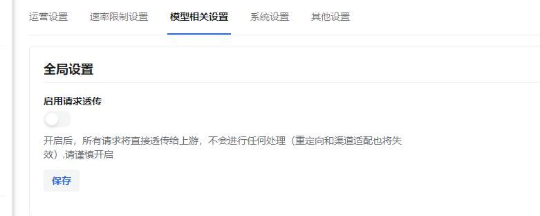

楼上的new-api貌似支持透传
这个看着很像,开了这个,日志什么的正常记录么?

这个配置看着挺粗暴,是全局配置,所有渠道全部变成透传
这个功能我知道,不是我说的那个效果。
