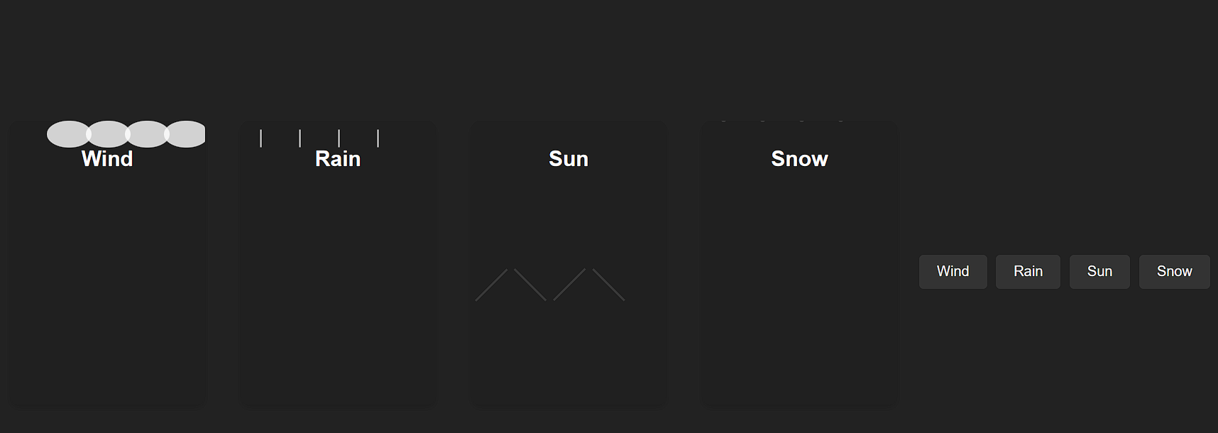

qwen3:235b-a22b测试天气卡片,无限循环

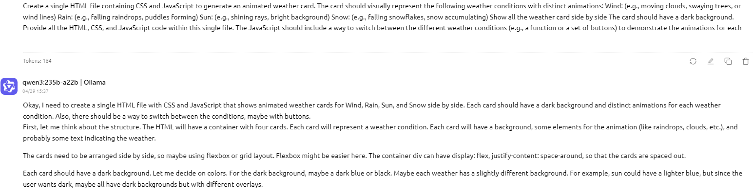

ollama部署了qwen3:235b-a22b,用cherrystudio测试天气卡片,已经运行40分钟了,还没出结果,真是难绷
这到底是怎么了 :face_in_clouds:

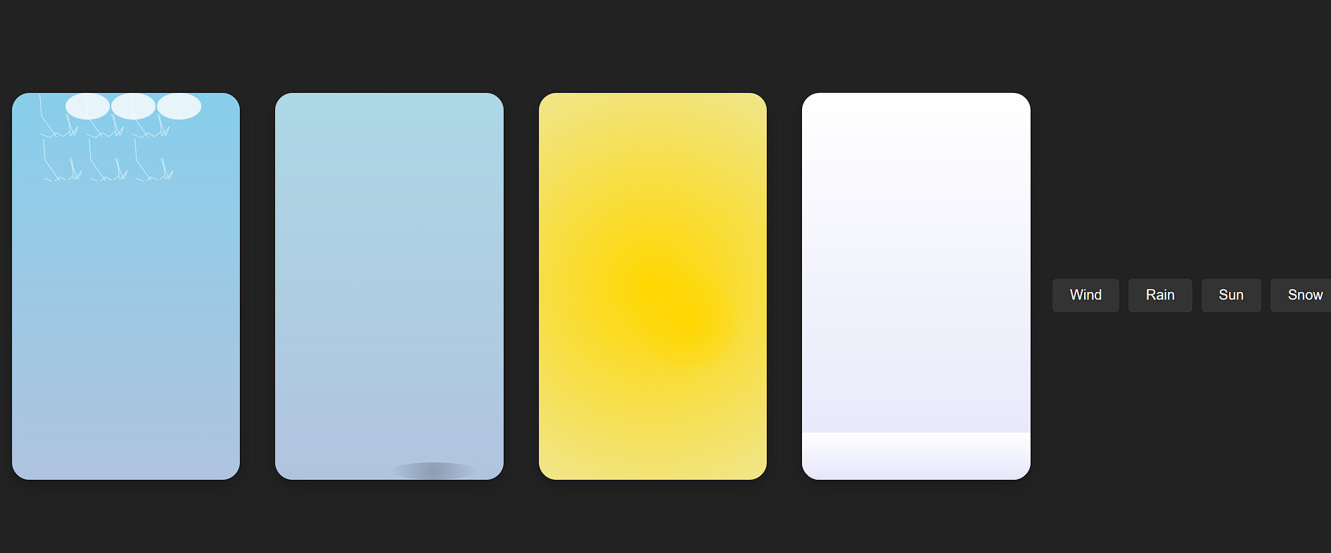

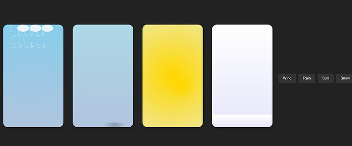

根据大佬的设置调整了一下,现在不循环了,但是输出结果让人很失望 :tieba_087:

40分钟??这么拉跨
是的,:infinity:循环:tieba_087:
无限循环了
Qwen3自己钻牛角尖了吧
cot 关了,赶鸭子上架。
关掉了也调整了参数,输出结果不是很好

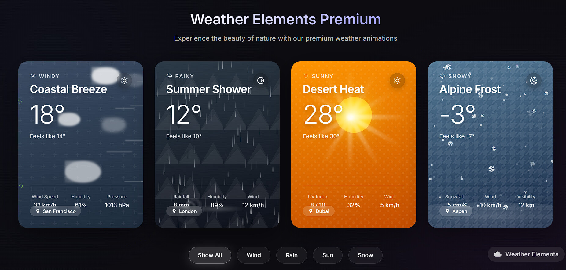

优化了一下:
把前端显示变得更精致,更丝滑的动态效果,感觉是用户需要付费20元每月的绝美天气app的前端显示
claude 3.7:
可以说是天壤之别了 :tieba_086:
