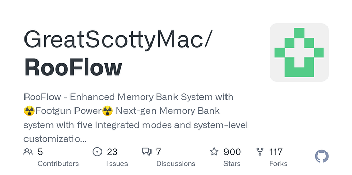

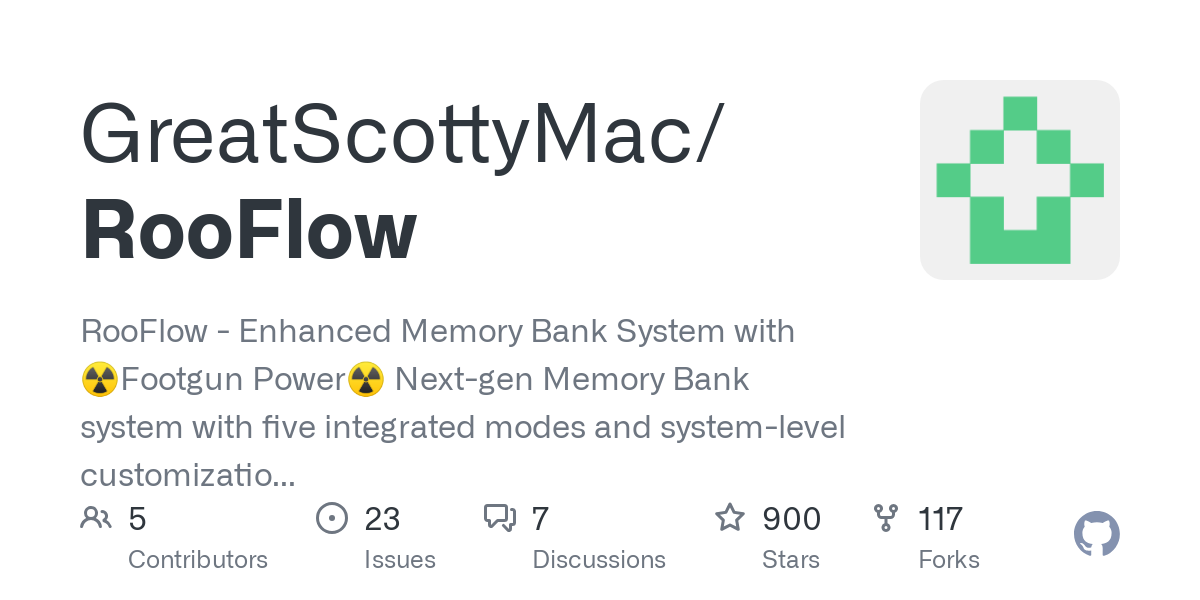

感觉和这个类似
小黄鱼买api,100块钱至少能买150个,一个一天25次额度,配合Gemini balance,不要太爽
这个会替换掉默认的,结合了回旋镖和memory bank,实际上用gemini可以不用memory bank,因为上下文够长了,可以结合mcp再改一下,会更好用一些
