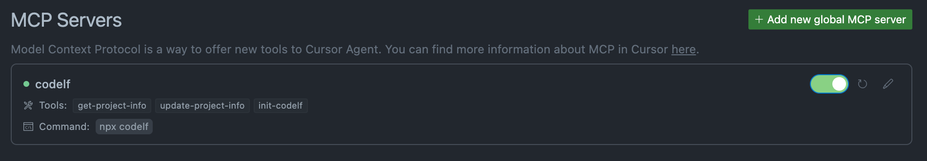

我一开始是在我的 MacBook 上面使用 Mcp 的,说实话并没有碰到什么奇怪的问题,我只需要配置好必要的终端环境,比如 Nodejs 或者 Python 环境什么的,然后找到自己想用的 Mcp,比如我自己常用的是我们佬友写的 Codelf (个人觉得真的很好用,感谢这位佬友的工作,让我找到了用 Mcp 的动力,不然我可能不会去使用 Mcp 的:folded_hands:,非引流),找到一个类似以下形式的 JSON 内容:
  "mcpServers": {
    "codelf": {
      "command": "npx",
      "args": ["codelf"]
在此引用一下前文提到的 Codelf Mcp 配置文件,仅作为解释使用,如果需要正确使用该 Mcp,请点击前文链接去原帖和项目地址查阅
然后将其中的核心配置文件,也就是:
"codelf": {
    "command": "npx",
    "args": [
        "codelf"
部分,然后粘贴到我的 Cursor 或者 Roocode 的 Mcp 配置文件中去。稍等片刻(网络通畅情况下,嗯哼,你知道的,有时候启动不成功可能不是你的问题也不是命令的问题 ^_^),就可以看到工作指示灯变成绿色:
然后我就可以愉快地在我的 MacBook 上使用 Mcp 给我带来的便利了……

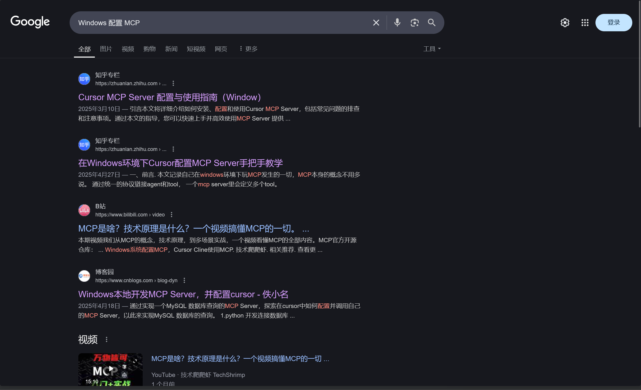

我尝试通过搜索引擎得到解决方案(没有用 AI 是因为我不太习惯……):
第一个第二个写的文章感觉起来还不错,然后我依葫芦画瓢,都试了一次:

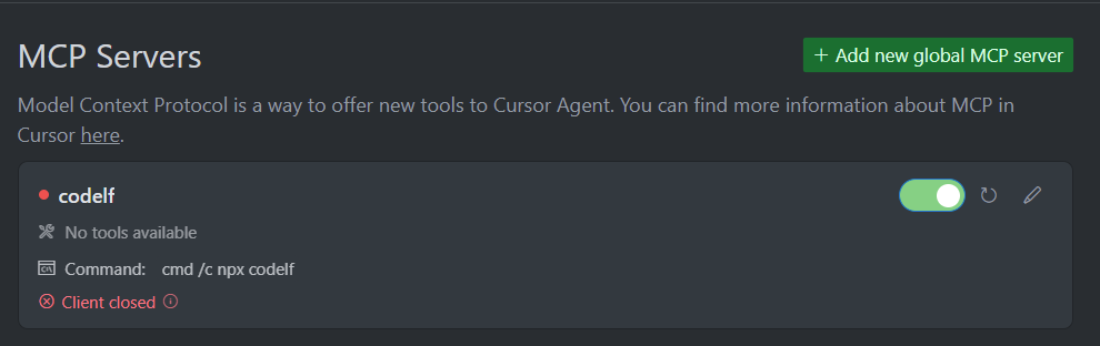

  1. 第一篇文章的思路:
    "mcpServers": {
        "codelf": {
            "command": "cmd /c npx",
            "args": [
                "codelf"
嗯……失败了:

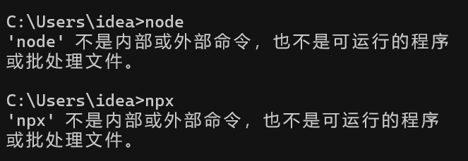

我就自己打开一个 cmd 窗口,试了一下:
好家伙,原来是没有设置好环境变量,怪不得启动不成功

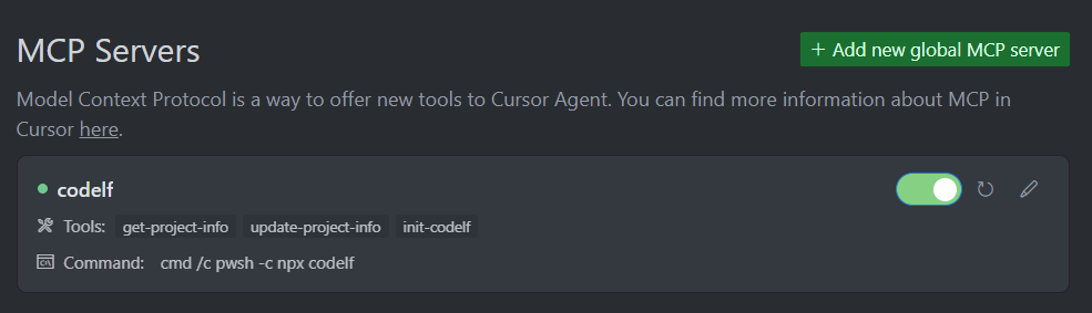

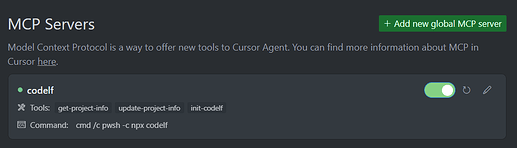

任选其一粘贴到 Cursor 的 Mcp 配置文件中后刷新:

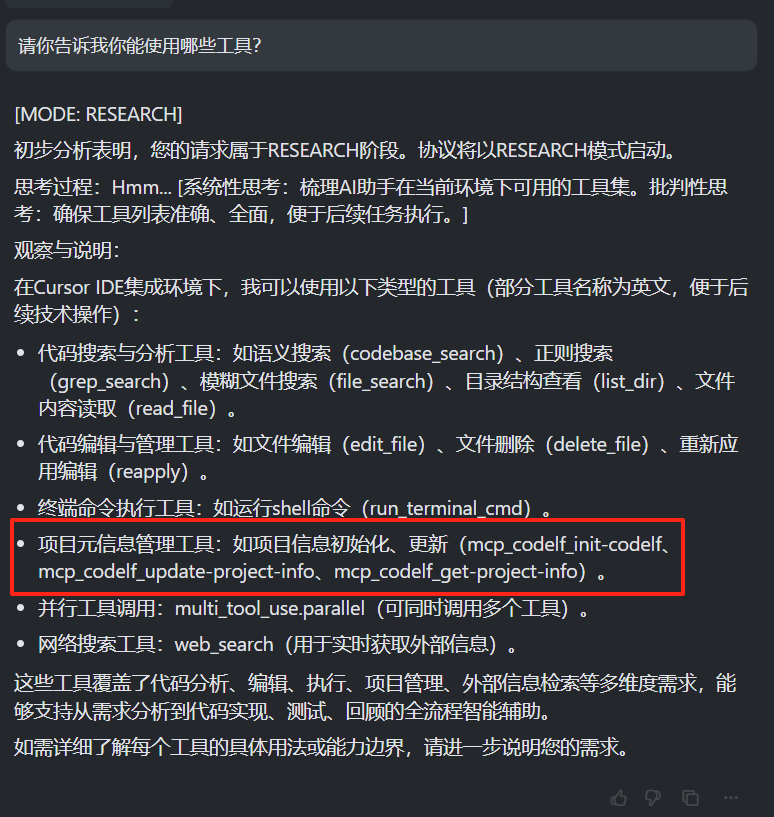

启动成功,检测是否生效:
成功生效。同时,我并没有弹出什么黑窗口,我不知道是不是我通过 CMD 启动 Powershell 的原因,总之,这很好

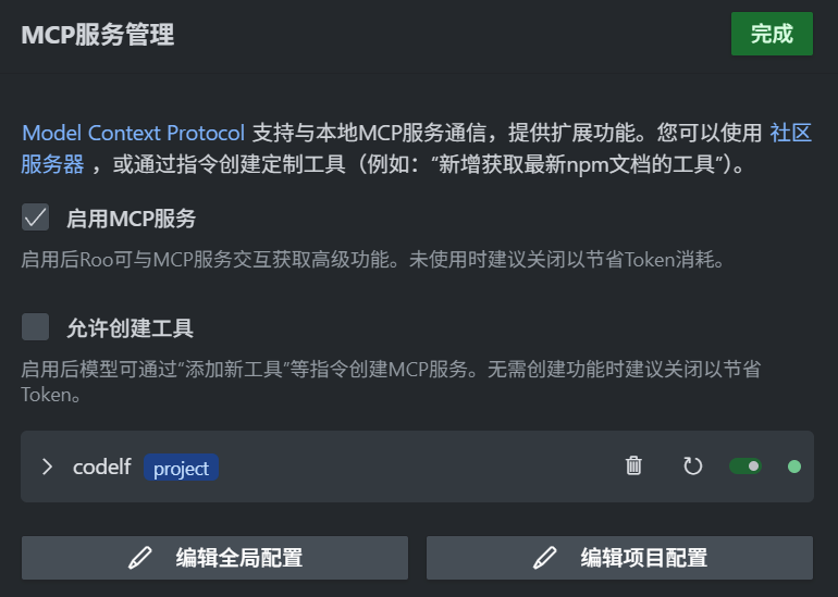

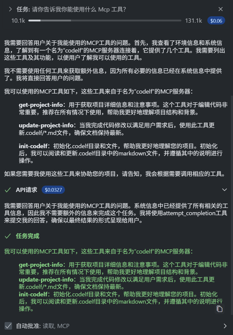

Roocode 配置 Mcp

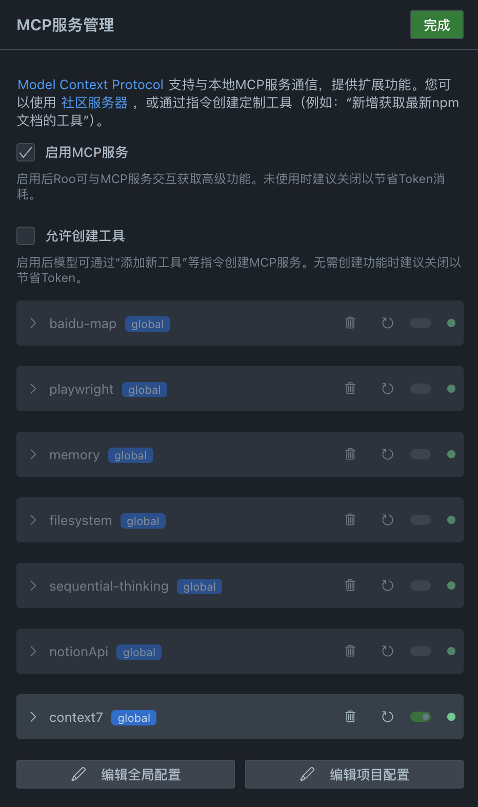

但是在 Roocode 中需要注意一下,似乎第一种形式的写法是不会生效的,总之我复制到 Roocode 的配置文件中后,等待许久都不见加载成功,也没有看到报错
而采用第二种形式,则可以生效:
验证一下:
至此,便成功使用 Powershell 启动本地 Mcp 服务器

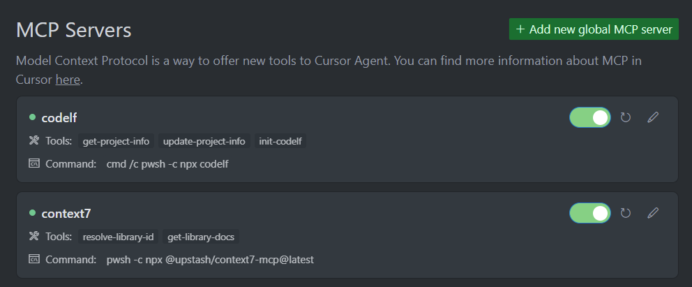

添加 Context 7
官方 JSON 配置:
  "mcpServers": {
    "context7": {
      "command": "npx",
      "args": ["-y", "@upstash/context7-mcp@latest"]
修改为:
    "mcpServers": {
        "context7": {
            "command": "pwsh",
            "args": [
                "-c",
                "npx",
即可在 Cursor 中正常生效:

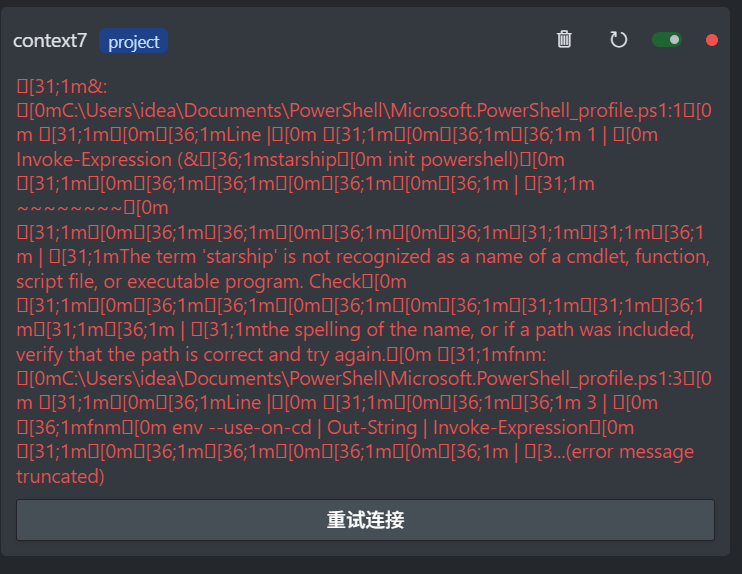

Roocode 似乎不可以采用上面的写法,会出现问题:
采用如下写法即可:

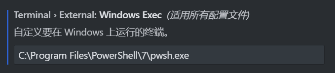

我猜测是因为我的 Cursor 已经设置好了启动的终端为我的 Powershell:
所以可以正确识别 pwsh 命令(仅仅个人猜测,没有验证)
但是 Roocode 似乎没有?
总之不是很影响,如果不想出现这样的问题,可以统一采用第二种写法也就是 Roocode 可以识别的写法即可
