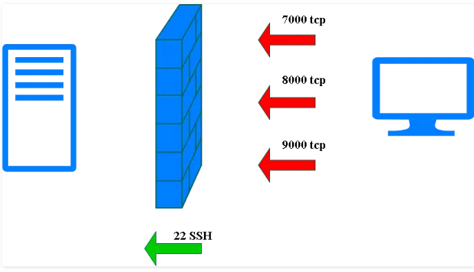

如字面意思,类似‘敲门’,只是这里敲的是‘端口’,而且需要按照顺序‘敲’端口。如果敲击规则匹配,则可以让防火墙实时更改策略。从而达到开关防火墙的目的。
例如,在routeros 设置ssh 两次端口敲门。
第一阶段 - 首先连接到指定的端口号,例如 7000
RouterOS 将会把触发此连接端口的 IP 放入指定的地址列表(P1-Knocking),并且只保留 30 秒或指定#的时间内。
/ip firewall filter add action=add-src-to-address-list address-list="P1_Knocking" address-list-timeout=30s chain=input dst-port=7000 protocol=tcp comment="**P1-Knocking**" place-before=0
第二阶段 - 连接到另一个指定端口号,例如 8000
基于第一阶段的地址列表,允许并且必须在这 30 秒内#或指定时间内,完成连接到第二阶段的指定端口号,将其 IP 列入另一个地址列表(P2-Trusted),并设置超时时间为 30 秒
自动允许访问:通过2次端口敲门的连接,自动加入白名单 ,并记录来源IP地址。下次可以不用再敲端口。
自动黑名单:用户2次端口敲击的端口不对 或没有在规定时间完成,自动加入黑名单 ,并记录来源IP地址,并可按需要用脚本进行微信通知非法访问记录。
当然端口敲2次,还是3次或更多次,完全是你自己定。

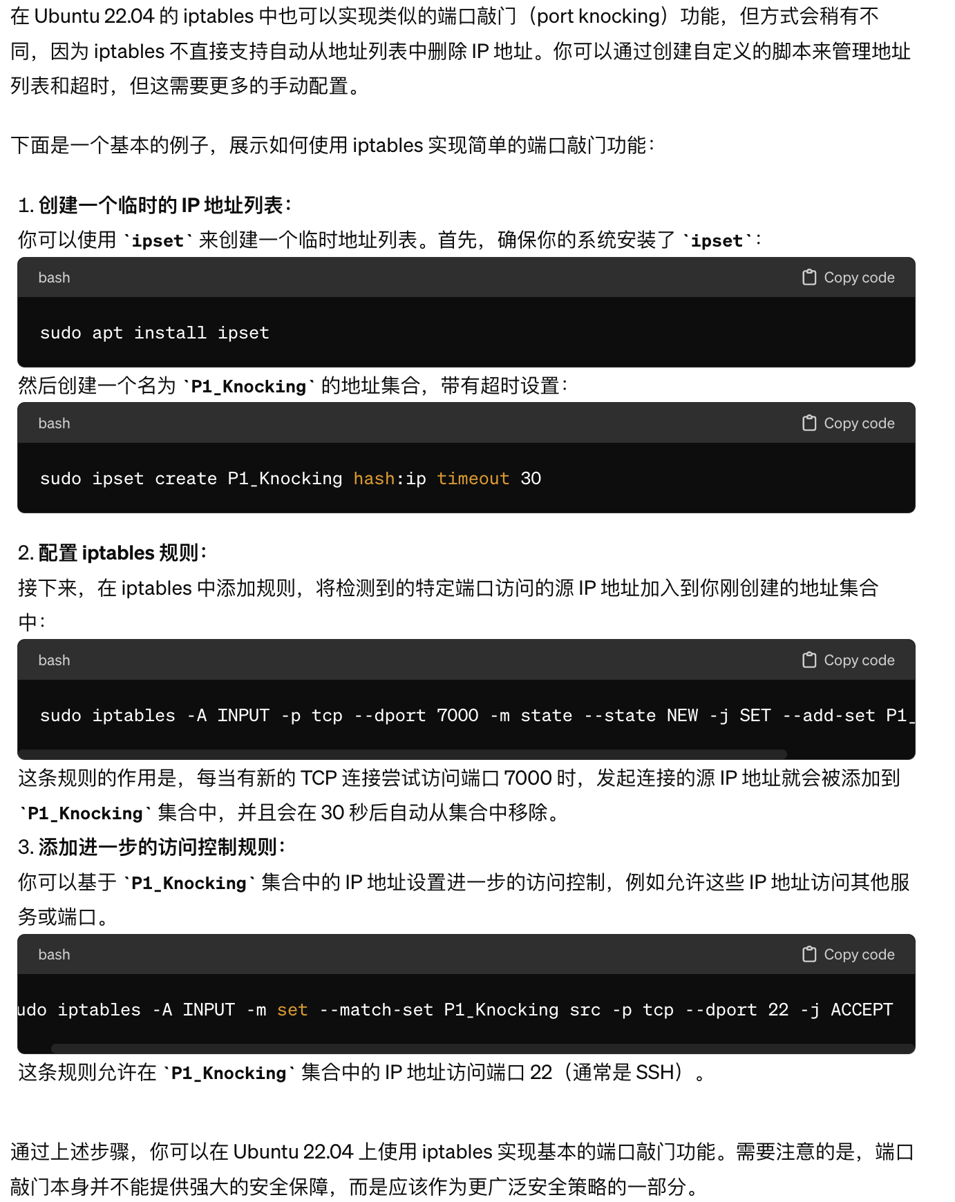

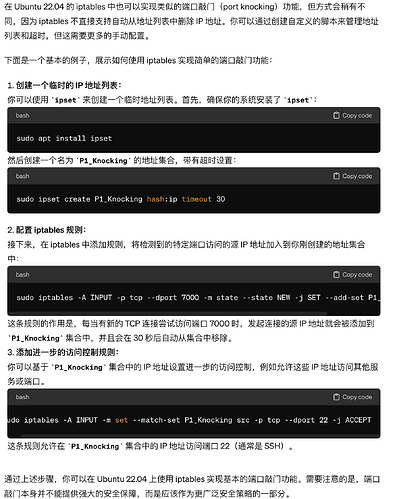

我问了一下chatgpt4,给出来的答案可参考。
这个策略是有点意思,但还是要根据自己的实际情况改动。
涉及到的命令
sudo apt install ipset
sudo ipset create P1_Knocking hash:ip timeout 30
sudo iptables -A INPUT -p tcp --dport 7000 -m state --state NEW -j SET --add-set P1_Knocking src
sudo iptables -A INPUT -m set --match-set P1_Knocking src -p tcp --dport 22 -j ACCEPT
