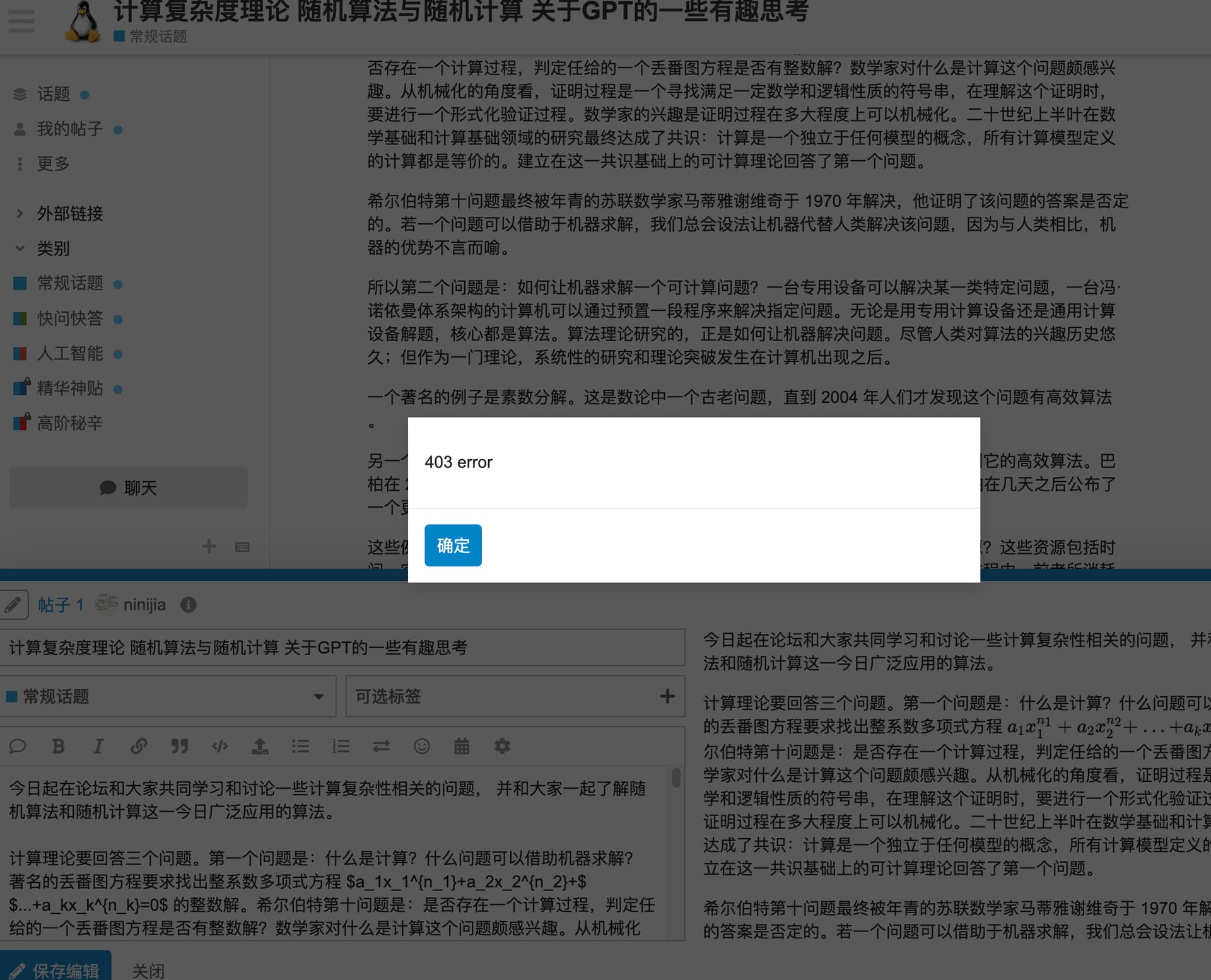

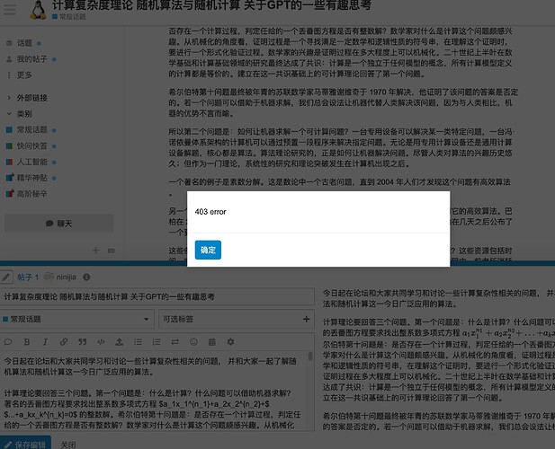

总是403 保存不了编辑啊
@neo 看看什么情况呗 好像是个bug呢 我编辑自己的帖子总是403
不分段还是有点阅读压力
打扰了 :pensive:
应该是有html标签被cf的waf拦截了
去掉latex公式就好了 重新写就可以了

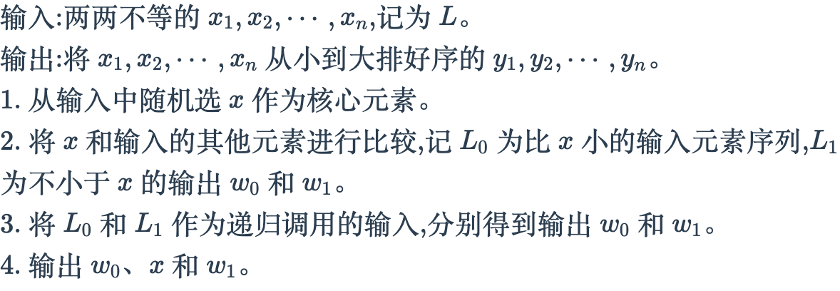

基本的快速排序算法(随机版本)的复杂度分析
这里定义的快速排序随机算法的复杂性就是其期望比较次数。
快速排序算法的第一个性质是:两个元素最多比较一次,比较时其中的一个元素必为核心元素。基于此观测,可以引入指示变量 Y_{i,j} ,若 y_iy_j 比较过, Y_{i,j}=1,否则 Y_{i,j}=0
第二个性质是:若 y_iy_j 进行了比较,那么在比较前, 集合 \{y_i,y_{i+1},\cdots,y_{j-1},y_j\} 中的任何两个元素之间没有进行过比较(否则 y_iy_j 不会出现在同一个递归调用的输入里)。假设 \{y_i,y_{i+1},\cdots,y_{j-1},y_j\} 是某次递归调用的输入。选 \{y_i,y_{i+1},\cdots,y_{j-1},y_j\} 中任何一个元素作为核心元素, 比较次数都是 j-i 。最坏情况发生在选了 y_iy_j ,其发生概率为 \frac2{j-i+1}
因此期望比较次数不会超过
E\left[\sum_{i=1}^{n-1}\sum_{j=i+1}^{n}Y_{i,j}\right]=\sum_{i=1}^{n-1}\sum_{j=i+1}^{n}E\left[Y_{i,j}\right]\leqslant\sum_{i=1}^{n-1}\sum_{j=i+1}^{n}\frac{2}{j-i+1}=2\left(n+1\right)\sum_{k=1}^{n}\frac{1}{k}-4n
调和级数 \sum_{k=1}^n\frac1k 等于 \ln(n)+\Theta(1) 。因此快速排序的总的比较次数的期望值不超过 2nln\left(n\right)+\Theta\left(n\right)
这就是从随机的角度分析快排的时间复杂度的方法
