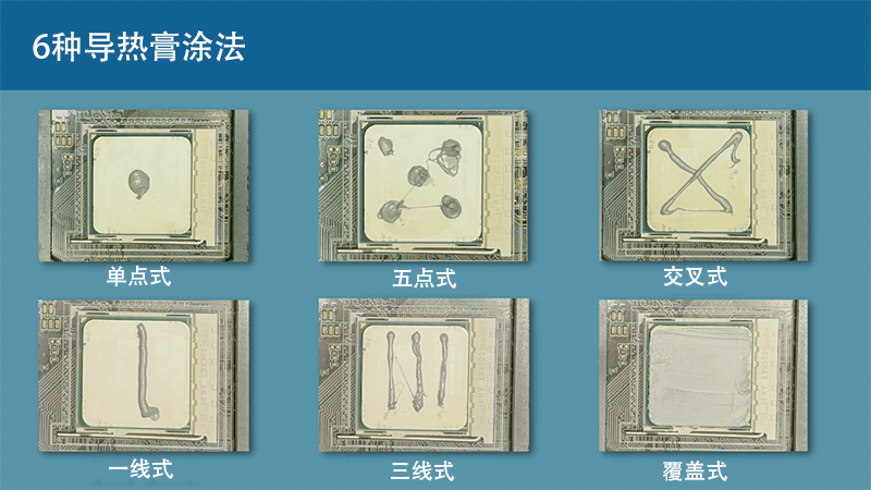

弄之前没做功课吗,硅脂涂一个小竖条就够了
硅脂要像刮腻子一样少
这是没看教程的啊,好惨好惨,擦的时候小心一点,别把电容擦掉了,那就麻烦了
这几种形式其实量是差不多的,覆盖那个就薄薄一层。
我自己涂的时候是,先单点,然后压下去再拿起来,看看摊开的情况和合适的厚度,再加工成覆盖式
