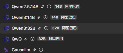

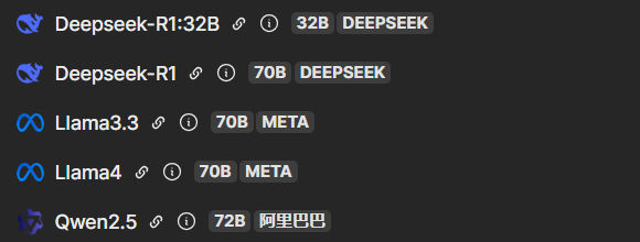

我本地部署了这几个模型,目前最常用的还是qwen3:32b

qwen3 14b和32b回答质量差别大吗?感觉14b对硬件要求更低,推理速度更快。

对我来说其实两个速度差别不太大,之前翻译用过14b,没测试过太难的问题,只是处理一些敏感信息的时候会用一下 :thinking: 所以不太确定两个能力差多少,但是qwen3这个32b的模型和其他的70b用起来感觉区别不大
