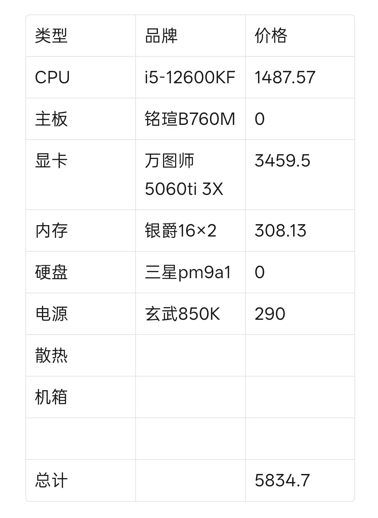

正逢618配台主机,已经看别人的教程买好了下面的设备
有懂行的佬友,请帮忙看一下
现在想问问有什么推荐的散热和机箱?
原本计划是散热 利民的ax120r风冷,还有机箱看的是 先马平头哥M2
上面那个散热能不能压得住?还有这个机箱评价如何?

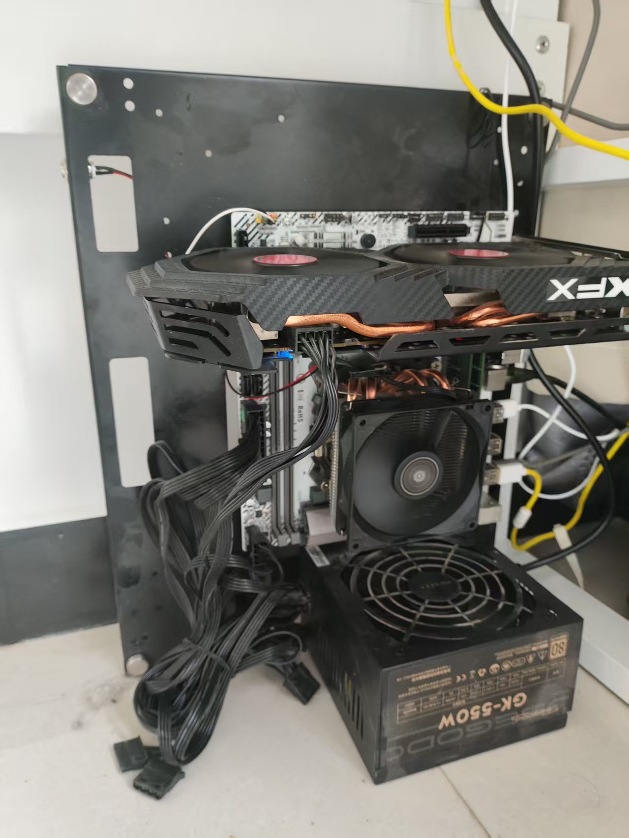

开放性散热
机箱风扇对散热影响较小,追求极致风道对普通玩家意义不大。风扇主要还是颜值加成。
散热效果最好的方案 :woozy_face:
哈哈哈,老哥这个的确很清凉,不过缺点是不耐摔

好的,感谢老哥们,决定买的配置如下:
是不是可以量一下尺寸?机箱的尺寸是不一般都会提示,可以买多高的散热
对,我看了机箱要求是显卡限长325,散热限长165,电源限长160
我买的显卡304,散热155,电源150,主板245×245
压个126而已p60t都上来了可还行,可能对散热能力没什么概念,压个12600kf你负载不大,单塔4热管都能压了,很多人以为自己负载会很大,但实际上绝大部分人的散热使用单塔四热管都够了玄冰400什么的
不放心就ag500换个风扇,另外风扇是建议买的,来三把组个风道
百元铁皮都那样,关注显卡长度和散热高度就好
850k…是都喜欢放很大电源预留还是单纯焦虑过度
我听他们说12600可能散热比较大所以建议高一点散热需求
然后加价选了第一个佬友的PA120SE加了两个风扇,不过既然这样了相当于冗余吧
机箱的确是,满足尺寸就可以了
然后电源推荐是650K,我看850K也就贵了20,想着一步到位
到时候即使换新配件也不需要再换 :rofl:电源,这的确是冗余了
你这说法太怪了…12600kf小超我那4热管都能压的住,问题不大,钱在你手只要没问题想怎么花怎么花,双塔容易挡内存,银爵应该还好
