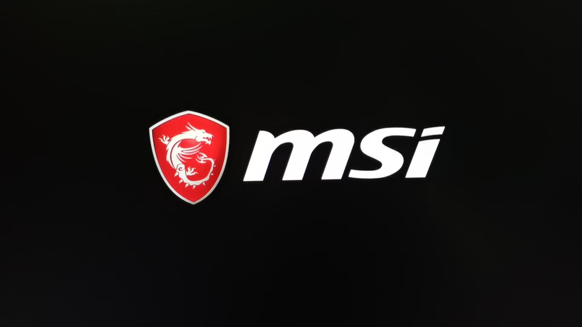

如图,微星笔记本一打开就一直显示这个logo,进不去系统桌面

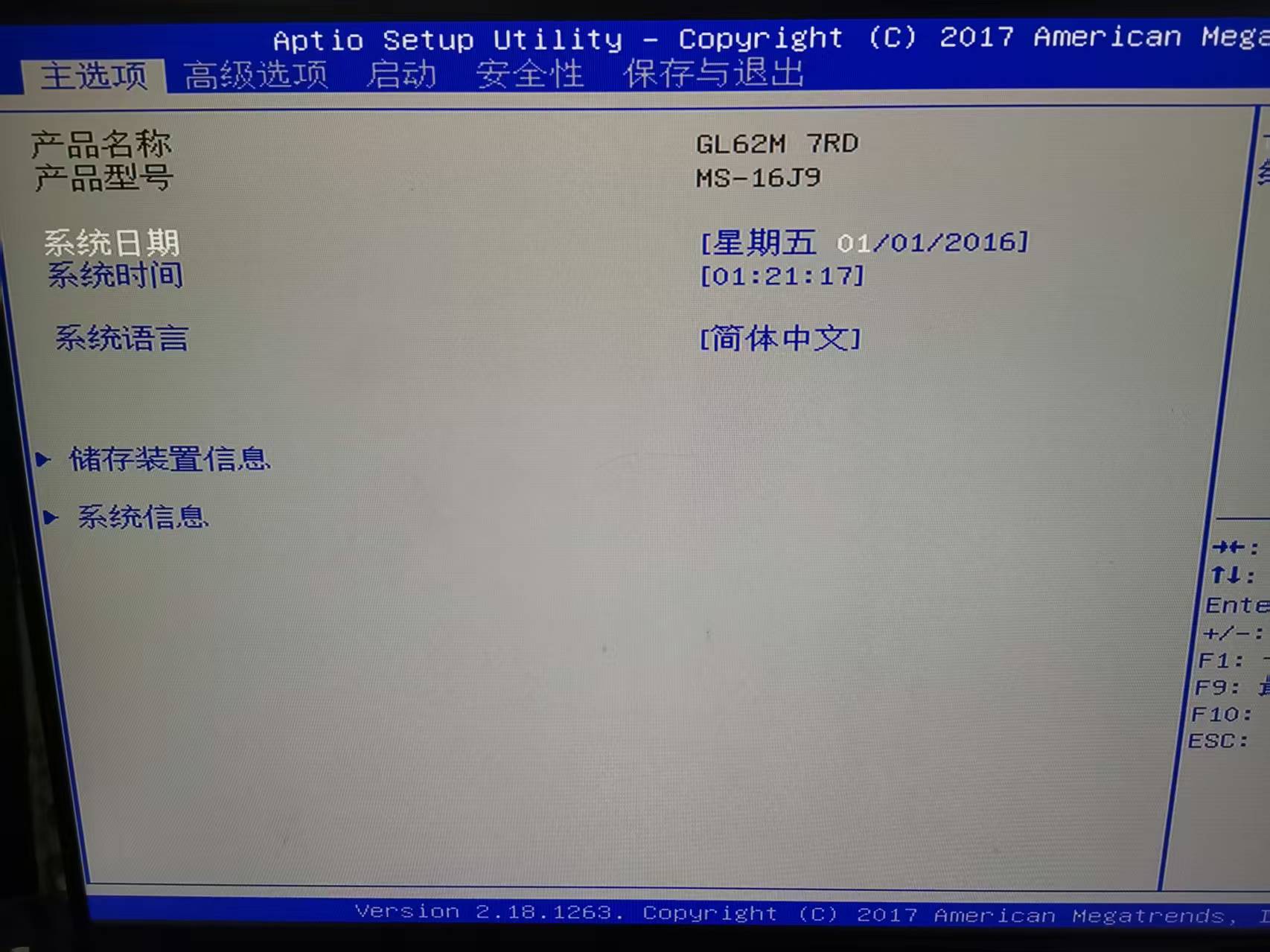

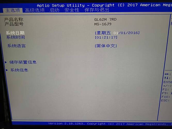

狂按delete,没反应过了5,6分钟左右进入BIOS,系统时间有点问题
这是什么地方出问题了,有没有大佬解下惑

bios电池没电了?
主板电池没电了?
bios电池没电了?
主板电池没电应该不会导致电脑一直卡在那个logo上吧
是不是自动更新了?最近有一波更新bug给加上BitLocker了,你试找个pe进去看看带锁了么,没pe的话启动菜单高级选项恢复模式也可能提示输入BitLocker密码。
大概率硬盘问题,bios读取硬盘时长时间未响应就会卡死,在系统里面的表现就是硬盘一直占用100%。说明硬盘状态不良了。pe进入查看是否还能认出硬盘,如果可以认出来就得赶紧备份数据了。

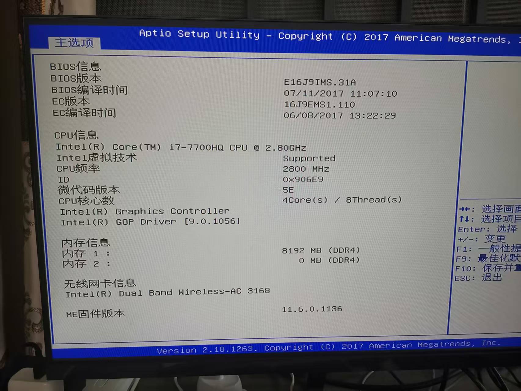

你存储装置信息看一下
同意,BIOS自检卡住不是出问题,而是在等待某个硬件完成自检指令。运算单元有问题一般就直接没了,内存有问题会报错,感觉是典型的机械硬盘坏道导致的读盘缓慢。
如果是固态硬盘(?)
先检查一下硬盘吧 或者拆掉硬盘看看会不会这样
因为POST的时候会读硬盘Smart 无论固态还是机械 只要出问题就可能smart响应特别慢 于是BIOS需要等到超时才会进入下一步
机械硬盘读取不到,我拆了换了一个也是读取不到。
原先那个换个电脑可以正常使用。
但我重装系统的时候,可以识别到硬盘,但重装没啥效果。
弄了一晚上了,奔溃 :joy:
读取不到是指bios引导顺序里面没有还是bios硬件信息里面不显示?如果只是引导顺序不显示只是引导类型错了,请重新UEFI安装windows即可。最好检查这个机械硬盘在其他电脑上功能是否正常。
bios硬件信息里面不显示,系统我已经用U盘重新装系统,但没用,装好重启还是在logo界面。

基本确定是固态硬盘的问题了,时灵时不灵。
大学时候的电脑了感觉没必要修理了。拆了当硬盘放资料算了。
