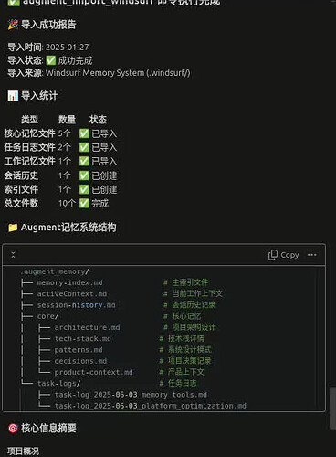

  • “执行 augment_import_windsurf 命令” → 导入Windsurf配置

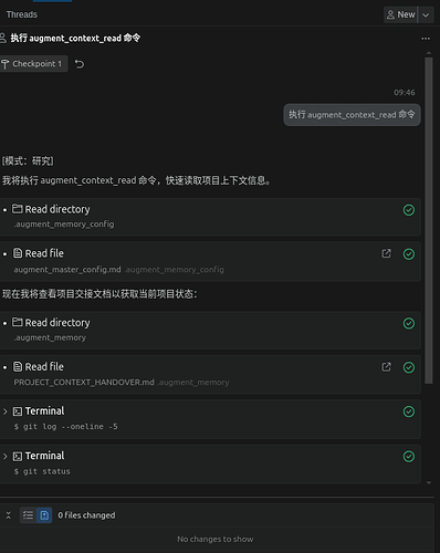

  • “执行 augment_context_write 命令” → 更新项目交接文档
  • “执行 augment_context_read 命令” → 快速上下文读取命令

"执行 augment_context_read 命令"

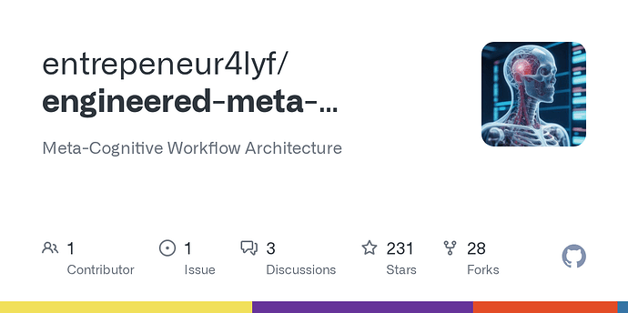

由于早上 windsurf 被 A 狗给打的白嫖不了模型了,而我又一直用 windsurf 的与工作流架构设计方式 这个项目仓库,来进行文档,记忆任务保存,
所以参考这个,调戏了一会 Augment 搞了个也能用的,很简单,只要在

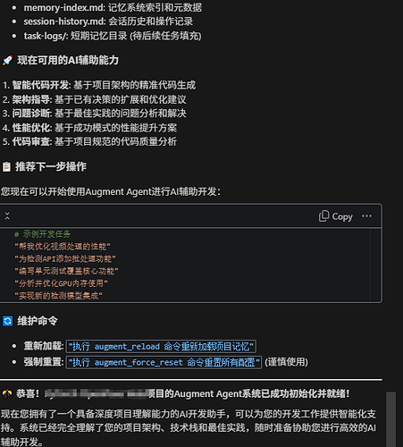

3. 一键初始化(在 Augment Agent 中)
“执行 augment_init 命令初始化项目”
系统自动:
- 检测技术栈
- 创建 .augment_memory/ 目录
- 生成所有记忆文件
- 配置开发工具链
- 把文件复制到项目根目录下面,然后对话框输入
- “执行 augment_init 命令初始化项目” 就行了, 其他命令 readme 文档有, 刚做的,还热乎乎的,各位测试看看好用不
- 这是我导入 windsurf 的工作流后的示例,当然你们可以直接初始化,从头开始
