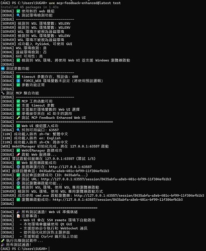

:memo: 步骤 3:安装并测试 MCP Feedback Enhanced
uv tool install mcp-feedback-enhanced@latest  # 安装最新版工具
uvx mcp-feedback-enhanced@latest test         # 执行功能测试

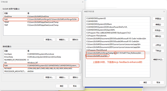

:memo: 步骤 4:配置全局环境变量
  1. 搜索路径
  • 使用文件搜索工具(如 Everything)查找 uv.exe/uvx.exemcp-feedback-enhanced 执行文件路径。
  1. 添加到系统变量
  • 将路径添加到系统环境变量的 Path 中(图示参考 “环境变量配置路径”),确保全局调用。

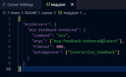

:memo: 步骤 5:在 Cursor 中配置工具
  • 配置文件:修改 mpc.json(示例配置见 “mpc.json 配置” 截图),确保工具路径正确映射。

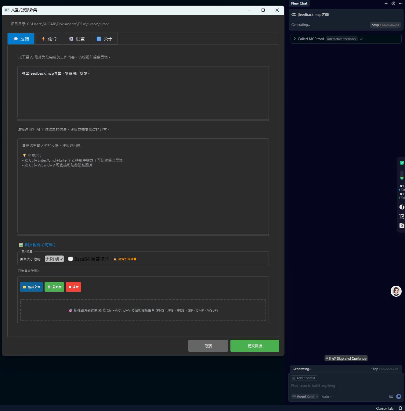

  • 验证状态
:memo: 步骤 6:完成配置

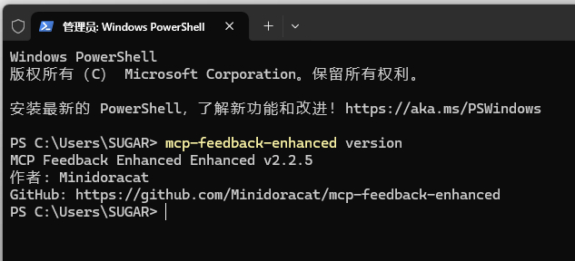

你现在默认终端打mcp-feedback-enhanced version能浮现版本信息吗?eg:
因为我没有mac,但是理论上应该一样?
如果你能在你的终端得到这种结果,应该就ok了。
