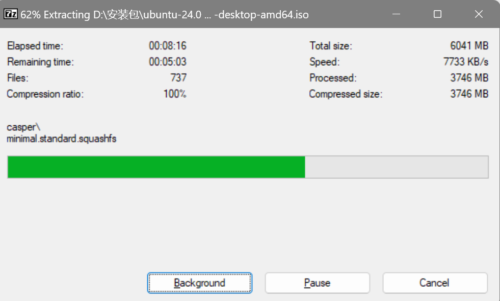

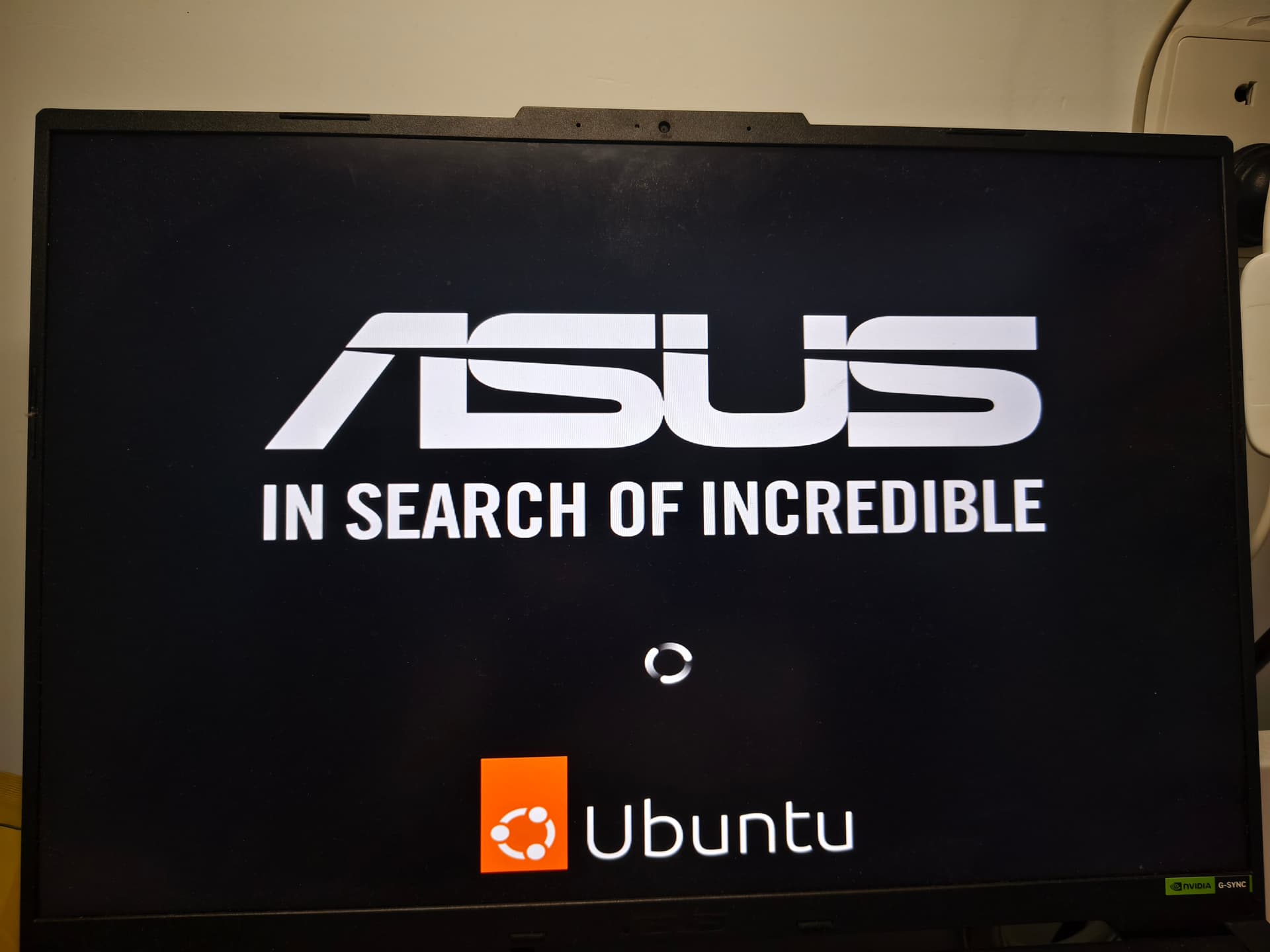

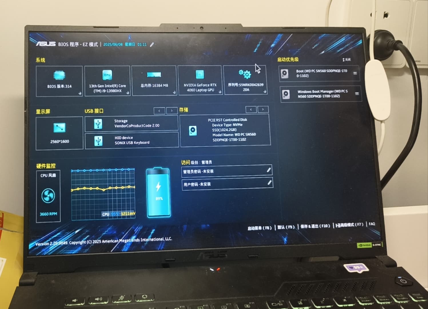

开始入门linux了(还在做启动盘)
在床缝捡了个u盘做启动盘 :O
​明天我就可以带着我的linux远行
​bios让我的风扇飞舞,第一次盘做失败了重做一下然后明天继续
第一次失败了
重做了启动盘,但舍友都睡觉了,只能明早再在bios里重设启动路径了
佬友们明天等我消息!

对的,昨天格式错了没识别到u盘,我进启动设置里找路径,点哪个都不对,听建议重装盘了
重装后一插就识别在优先级这个框里了,好开心:wink:
