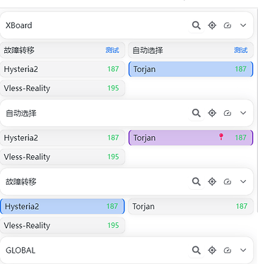

导入原始订阅

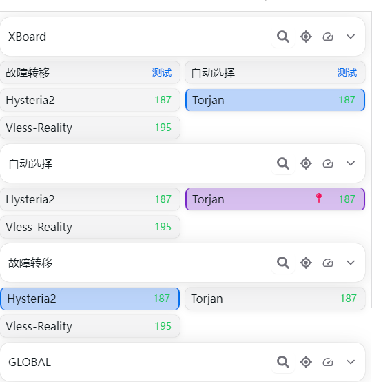

首先将原始机场订阅导入到订阅软件中(我这里以 Mihomo Party 为例),导入后的代理组如图所示
我这里的 XBoard 其实就是大家平常见到的手动选择,因为机场配置的原因所以叫做这个名字了
这个机场中的订阅,将作为链式代理的第一环,因为很多落地节点是不可以直连的,所以需要通过机场链接对其进行访问

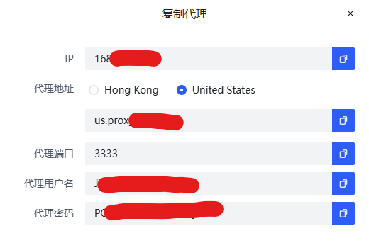

本教程以 Proxy302 作为落地节点,这里我通过 Proxy302 申请一个静态 IP 地址,并选取 socks5 作为代理类型,选择按流量扣费(因为我平常需要链式代理的流量并不多,所以选取这种方式,各位可以根据自己的需求灵活选择),获得了如下的代理配置信息

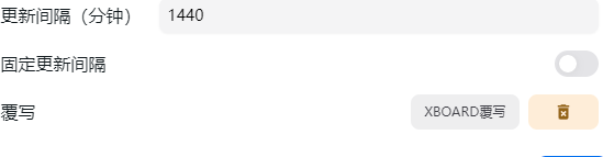

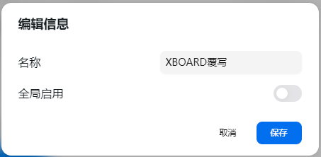

此时,我们的覆写就已经全部完成啦,但是千万不要忘记了最重要最重要的一步,为目标订阅启动这个覆写,具体的做法也很简单,在代理页面找到机场配置,点击选项卡,选择 编辑信息 ,选中覆写那里的 + 号,添加刚刚的覆写就好啦

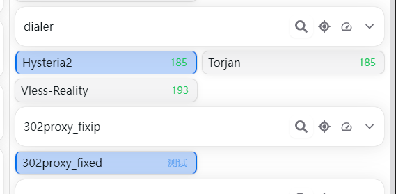

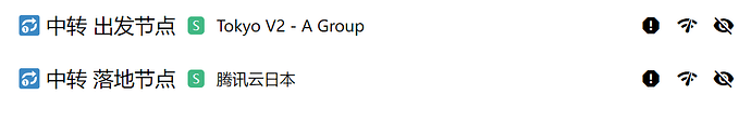

最终,你的原始机场会增减两个新的代理组
上面的代理组用于选择前置节点,后面的代理组则是落地的节点

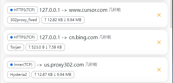

现在,让我们访问 Cursor,并检查 Mihomo 的链接
可以看到,访问cursor时,确实链接是通过我们设置的落地订阅组过去的,访问其他的链接例如 bing.cn,则是通过手动选择的 Torjan 节点,最后访问 proxy302 的前置节点,也正是我们前面选择的 hy2 节点
