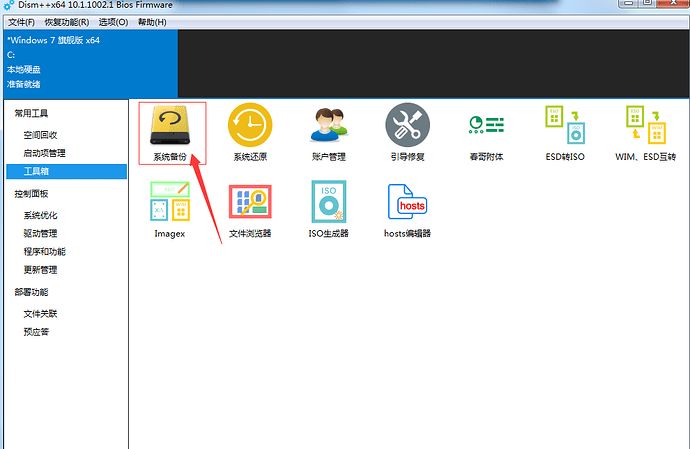

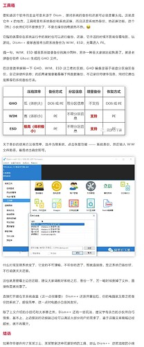

  3. 备份的话其实还比较多,(1)dism++做成镜像然后直接复原(2)使用软件包管理程序scope之类的,保存好相关的配置文件,直接迁移下载。

佬,这里用dism++,是如图操作吗?
是这样的

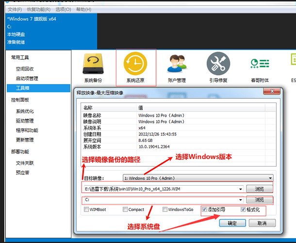

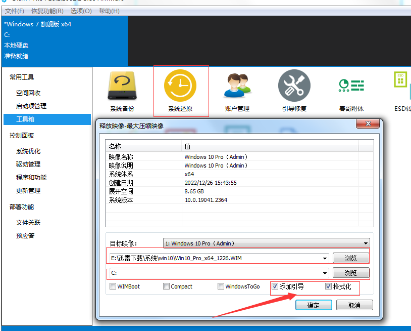

能进系统的情况下,只想格式化C盘重装,另外的盘数据不动,可以用dism++,不用准备优盘,也不用去下载WinPE。省事方便。

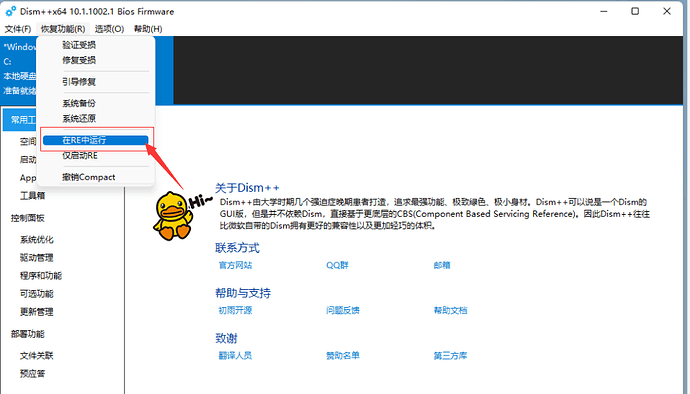

运行Dism++x64.exe,左上角恢复功能→在RE中运行。稍等片刻系统会自动重启进入RE环境(RE和PE本质上是一个东西,只不过RE是当前系统自带的;PE在微软原版ISO中自带,也有第三方定制的,通常我们都是用第三方定制的PE如微PE 优启通 firpe等等(因为第三方定制后,PE有了图形化的界面,便于操作了))

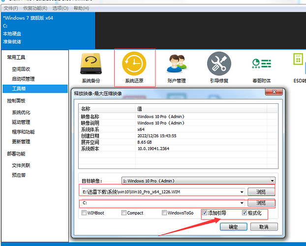

进入RE后在左侧“工具箱”中的“系统还原”。按顺序依次设置:选择install.wim路径、选择系统盘(通常是C盘,如果盘符错乱,以“浏览”看到的为准)、选择要安装的Windows的版本、添加引导、格式化。选择完毕后,点击“确定”。(图中没进入RE,进入后左侧常用工具里只有工具箱)
PS:一定要反复确认,防止选错盘符,造成数据丢失!!!
部署完毕后,重启计算机即可,按提示一步步设置用户名 密码等就可以了,另外备份的话也可以用这个,功能很多可以感兴趣的话可以自己研究下
感谢佬的指导,太热心啦

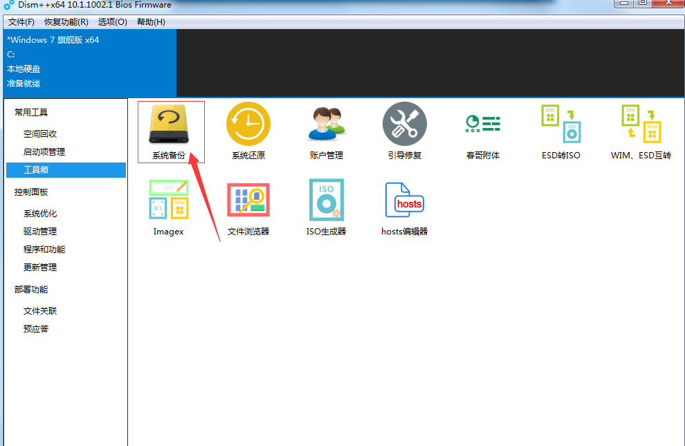

佬,有两个问题再请教下 :bili_060:
  • 佬的方法是系统还原,需要我先系统备份,获得GHO、WIM或ESD格式的镜像备份。
  • 佬,我截图里的文字注明是正确的吗?
对的,选好镜像路径后一定确认好盘符,有些时候会有盘符错乱得情况,不想备份得话网上找个微软原版的系统或者diy好的那种放其他盘里用时直接还原就行
