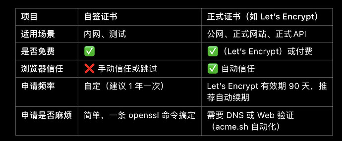

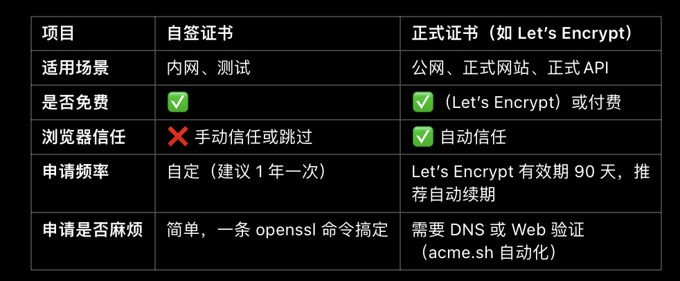

自签证书就是这样麻烦啊

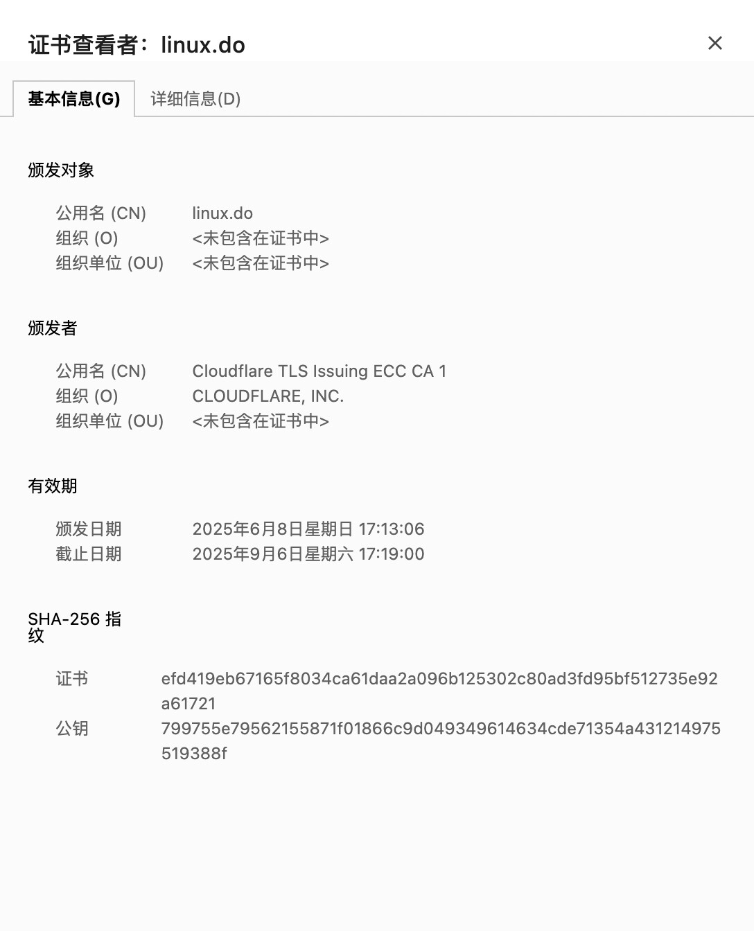

最初的互联网的确是没有证书的,纯http协议打开html即可。那为什么要用https呢?其实是为了防止李逵李鬼的。假如说没有https协议,我也搞个ICBC的网站,只要想办法让使用方的域名解析到李鬼工行网站,然后用户傻傻输入账号、密码,这不就把真实用户信息套过来了吗?就因为这才发明了https协议,要求网站服务端必须使用经过CA认证机构(其实真没几家,绝大部分卖证书的都是代理)签发的证书。这样浏览器打开的https一定是李逵了,当然也有李逵自己把腰牌丢了让李鬼捡到的情况。
浏览器不见到这个,就会有:cross_mark_button:提醒佬你这linux.do可未必靠谱哦,其实证书就是一堆加解密的字符串,算法是公开的。所以必须用浏览器认可的有资格签发机构才不会出:cross_mark_button:,就是佬遇到的自签证书问题,也分李逵李鬼啦~
