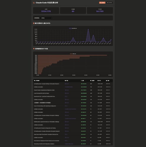

Claude Code 含泪上$200 Max Plan
我嘞个豆,还以为会亏了咋的,结果还没开始正式投入工作项目呢,轻松干到 $300 +
看来$100的 Max Plan都不够用,只能含泪上$200了
$100 Max Plan号 目前是朋友给的

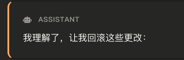

听说claude code 比较好用? 写代码比较强? 就是不知道怎么用 还有能撤销吗 非得要用git?
你甚至可以 交互式让其撤销()
比如 他正在跑着呢 你发现不合你意
你可以直接抠字 你错了 应该如何如何
他会

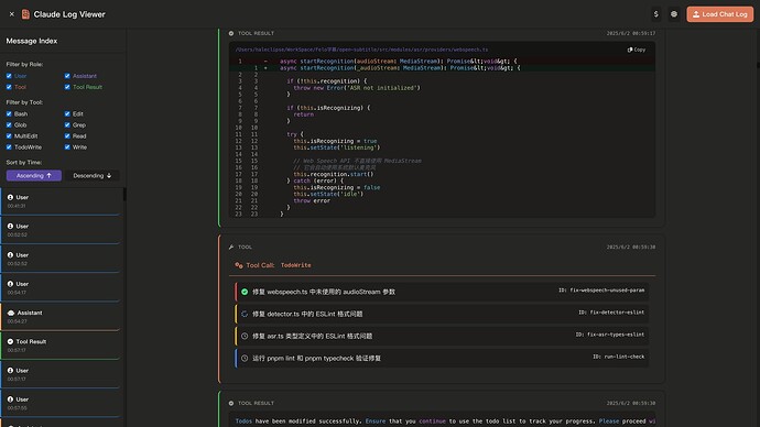

太有实力了佬,话说你这Claude code用量是在哪看的啊
自己糊的统计页
来源是X上看到别人分享的小玩意
让Claude Code改造合并了下 我写的对话流展示页

                <h1 style="margin: 0;">Claude Code 对话花费分析</h1>
            </div>
            <div style="display: flex; gap: 0.75rem;">
                <button class="privacy-toggle" onclick="togglePrivacy()" title="开启/关闭隐私模式">
                    <i class="fas fa-eye" id="privacy-icon"></i>
                    <span id="privacy-text">隐私模式</span>
                </button>
                <button class="theme-toggle" onclick="toggleTheme()">
                    <i class="fas fa-sun" id="theme-icon"></i>
                    <span>Light Mode</span>
                </button>
            </div>
        </div>
        <div class="summary">
            <div class="summary-item">
                <div class="label">总花费</div>
                <div class="summary-value">$${totalCost.toFixed(4)}</div>
            </div>
                <div class="label">对话数量</div>
                <div class="summary-value">${conversationsWithCosts.length}</div>
            </div>
                <div class="label">平均花费</div>
                <div class="summary-value">$${(totalCost / conversationsWithCosts.length).toFixed(
                  4
                )}</div>
            </div>
        </div>
        <div class="filter-container">
            <label for="projectFilter">按项目筛选:</label>
            <select id="projectFilter">
                <option value="all">所有项目</option>
                ${uniqueProjects
                  .map((p, index) => `<option value="${p}" class="project-option" data-original="${p.replace(/-Users-haleclipse-WorkSpace-/, '')}" data-generic="项目 #${index + 1}">${p.replace(/-Users-haleclipse-WorkSpace-/, '')}</option>`)
                  .join('')}
            </select>
        </div>
        <h2><i class="fas fa-calendar-alt" style="color: hsl(var(--accent-brand)); margin-right: 0.5rem;"></i>每日花费统计 (最近30天)</h2>
        <div class="daily-chart-container">
            <canvas id="dailyChart"></canvas>
        </div>
        <h2><i class="fas fa-trophy" style="color: hsl(var(--accent-brand)); margin-right: 0.5rem;"></i>花费最高的20个对话</h2>
        <div class="chart-container">
            <canvas id="costChart"></canvas>
        </div>
        <table id="conversationTable">
            <thead>
                <tr>
                    <th><i class="fas fa-comments" style="margin-right: 0.5rem;"></i>对话标题</th>
                    <th><i class="fas fa-folder" style="margin-right: 0.5rem;"></i>项目</th>
                    <th><i class="fas fa-dollar-sign" style="margin-right: 0.5rem;"></i>花费</th>
                    <th><i class="fas fa-envelope" style="margin-right: 0.5rem;"></i>消息数</th>
                    <th><i class="fas fa-clock" style="margin-right: 0.5rem;"></i>时长</th>
                    <th><i class="fas fa-calendar" style="margin-right: 0.5rem;"></i>日期</th>
                </tr>
            </thead>
            <tbody>
                  .slice(0, 20)
                  .map(
                    conv => `
                    <tr data-project="${conv.projectName}">
                        <td class="conversation-title privacy-sensitive" title="${
                          conv.conversationTitle
                        }">${conv.conversationTitle}</td>
                        <td class="project-name privacy-sensitive">${(conv.conversationName.split('/').pop() || conv.projectName).replace(/-Users-haleclipse-WorkSpace-/, '')}</td>
                        <td class="cost">$${conv.totalCost.toFixed(6)}</td>
                        <td style="color: hsl(var(--text-200));">${conv.messageCount}</td>
                        <td style="color: hsl(var(--text-200));">${conv.duration.toFixed(1)} 分钟</td>
                        <td style="color: hsl(var(--text-300)); font-family: 'Fira Code', monospace; font-size: 0.875rem;">${conv.startTime ? conv.startTime.toLocaleDateString() : 'Unknown'}</td>
                    </tr>
                  .join('')}
            </tbody>
        </table>

MaxPlan不提供官方的花费分析
就搞了这么个看了一下
结果就这样了
