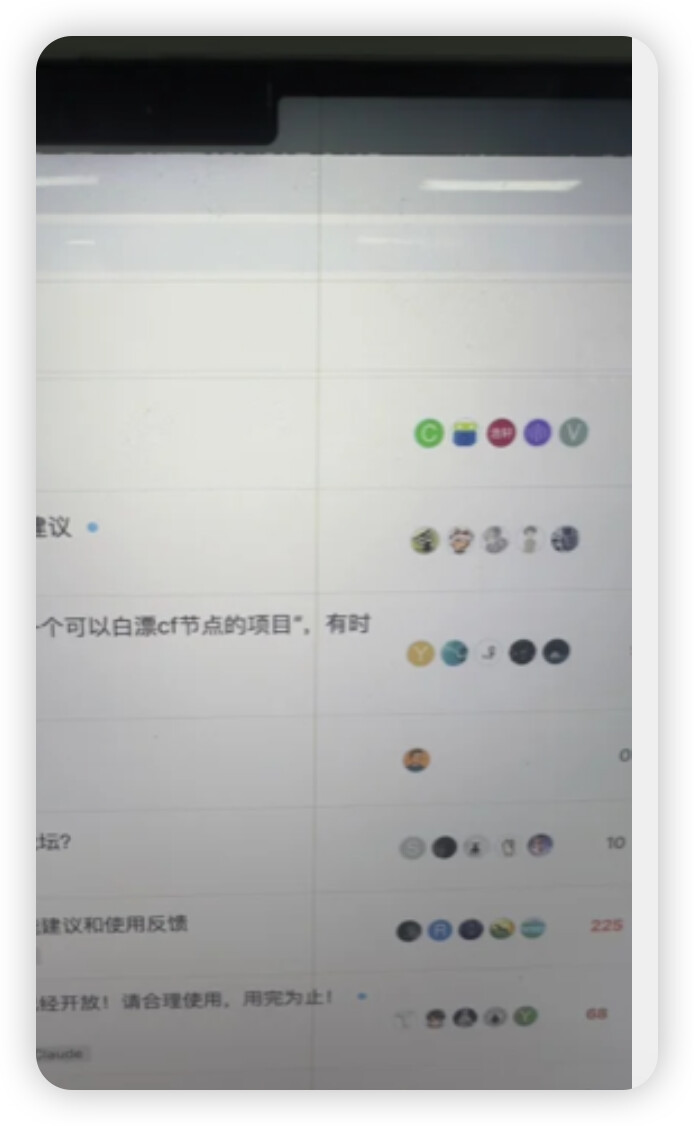

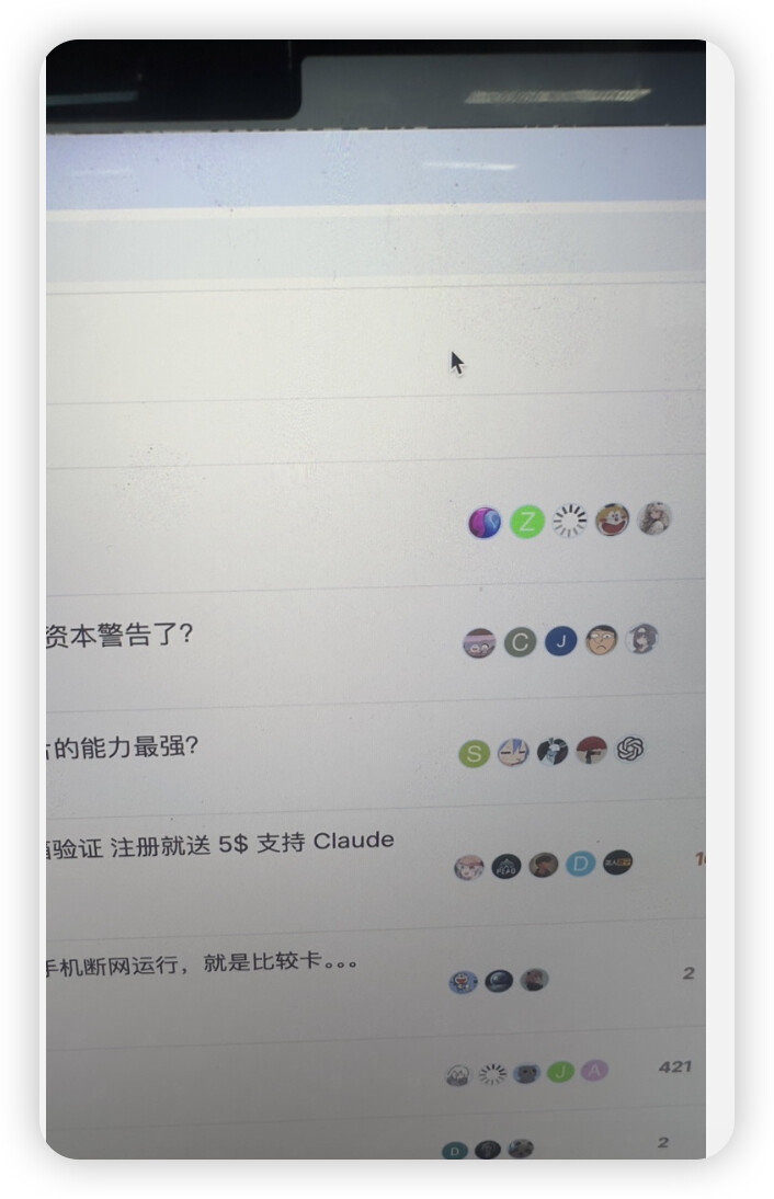

笔记本屏幕出现一根黑丝的细竖线,有时候一直显示,有时候闪烁几下又不见了。这种是接触不良还是屏幕坏掉了?换屏幕又该大出血了 :smiling_face_with_tear:
屏幕排线问题可能 :tieba_087:
也有可能是渲染问题,得看看是不是固定位置出现,以及是不是固定应用出现
排线松动了可能 自己可以拆开来重新插一下
笔记本一般有2~3年质保,保质期内可以找官方线下店免费修的~如果过保了,可以拆机看看,时有时无那就问题不大
直接送修,非熟手不建议自己拆

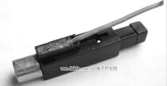

拆个打火机里面有这个小玩意 电击下屏幕竖线位置,网上有教程可以搜下
俺看的是失败版本的 :tieba_022:
笔记本的话可以先拆开来,把屏幕连接线拔了重连一下看看行不行,顺便清下灰(不会拆的话就b站搜搜笔记本拆机看看,注意盖子掀开先拔电池线),楼上有位朋友说的那个偏方也可以试试,有时候还真挺管用,再不行的话就送修吧,估计不是你解决得了的问题了
电击疗法
保内的直接官方售后,过保了的话可以b站找个教程跟着拆一下,不要大力出奇迹
用打火机的电池给电一下要么好了要么废了
  • 如果还在保修期还是去修一下好。不在的话就看一下显示器排线,如果不行只能换显示器了。
  • 平板电脑,试过换硬盘拆过显示器的,直接是赔本买卖。
去售后检测下吧,软件问题可能性比较小
一半遇到这种情况我都建议换个新电脑 :melting_face:
如果是有独显集显的话,试试禁用正在使用的显卡驱动,排除一下是不是显卡驱动问题
屏幕排线问题,捏一捏或者按一按排线两端,如果能消失,只是排线接触不良,虚焊了,可以观望。如果不能消失,抓紧挑选新品,等线条一段时间自然扩散后就可以下单
会动手,自己换屏幕。比新品便宜
拍一拍大法,如果不行建议售后,小白不建议自己拆机,会让问题越来越大
