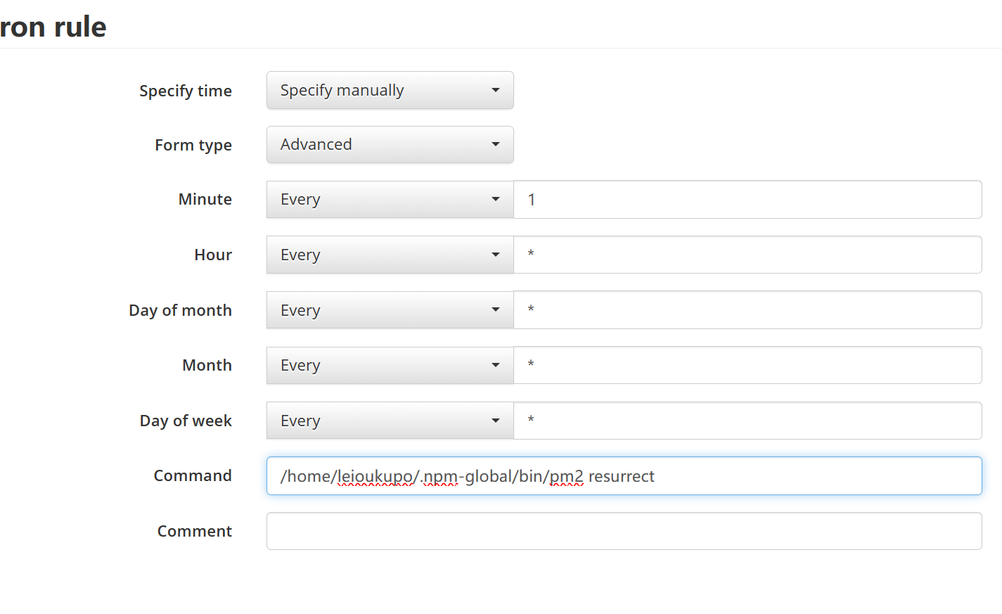

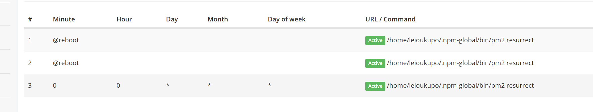

今天又挂了,我还是得手动ssh进去恢复
failed to refresh token: Too Many Requests
还有不知道为什么我的token总是活不过一天
你试试每小时而不是每天、每周、每月
擦,我的也挂了,重新corn一个半小时执行一次的可以了
是这样吗?
是可以这样
但是要当心进程不要过载了
