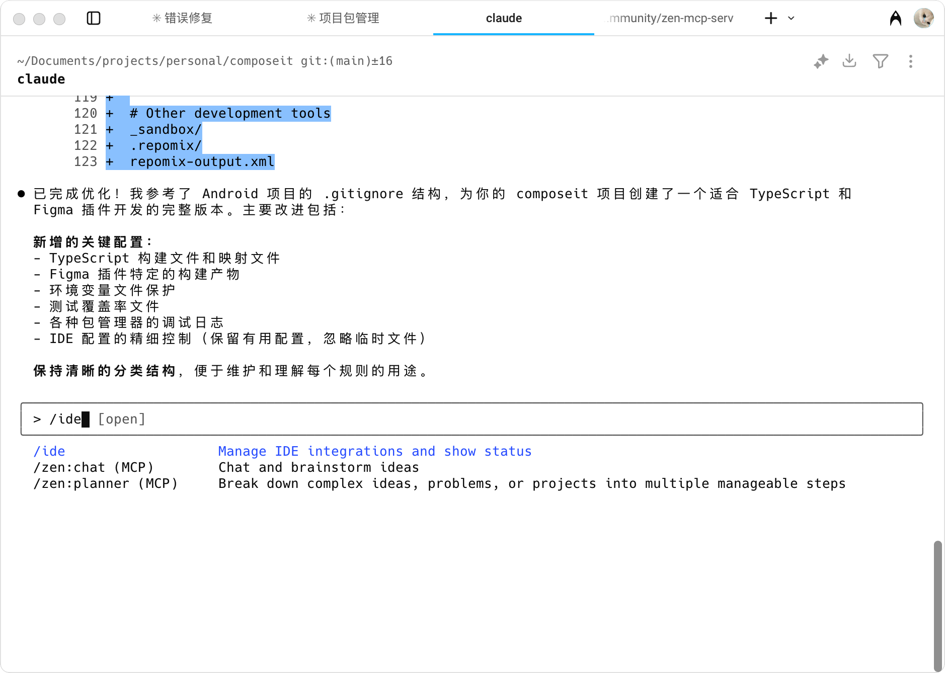

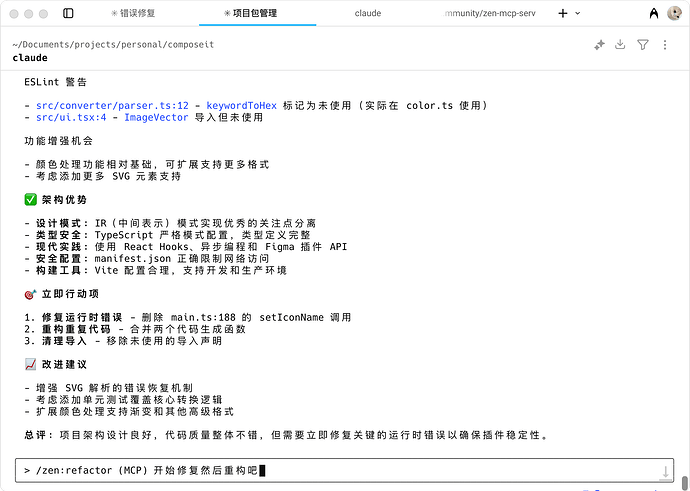

Claude Code 接入 Gemini 1M 上下文爽用!
直接贴链接: GitHub - BeehiveInnovations/zen-mcp-server: The power of Claude Code + [Gemini / OpenAI / Grok / OpenRouter / Ollama / Custom Model / All Of The Above] working as one.
这个项目太强了 感谢作者!
这段时间 L 站看到大家在吹 CC,开了个 Claude Pro 体验了确实感觉比 cursor 之流丝滑,美中不足就是 token 太短了,现在终于上下文自由了!
不用天天看见官方 CC 的那个 Context left until auto-compact 提示了 :smiling_face_with_tear:

用下来跟 cc 官方好像基本没什么区别 (?
工具调用和 ide 联动都支持,至于模型体验的话得先深度体验一段时间才知道了 :innocent:

食用方法很简单的呀,手把手步骤:
  1. npm install -g @anthropic-ai/claude-code (如果你还没装 cc)
  2. 安装 zen-mcp-server: GitHub - BeehiveInnovations/zen-mcp-server: The power of Claude Code + [Gemini / OpenAI / Grok / OpenRouter / Ollama / Custom Model / All Of The Above] working as one.
  3. 终端或者用任何编辑器打开 .env 文件
  4. 配置你的 api key: zen-mcp-server/docs/configuration.md at main · BeehiveInnovations/zen-mcp-server · GitHub
  5. 再运行一次 ./run-server.sh
  6. cd 到你任何想要聊的项目里面运行 claude
  7. enjoy~
