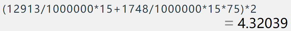

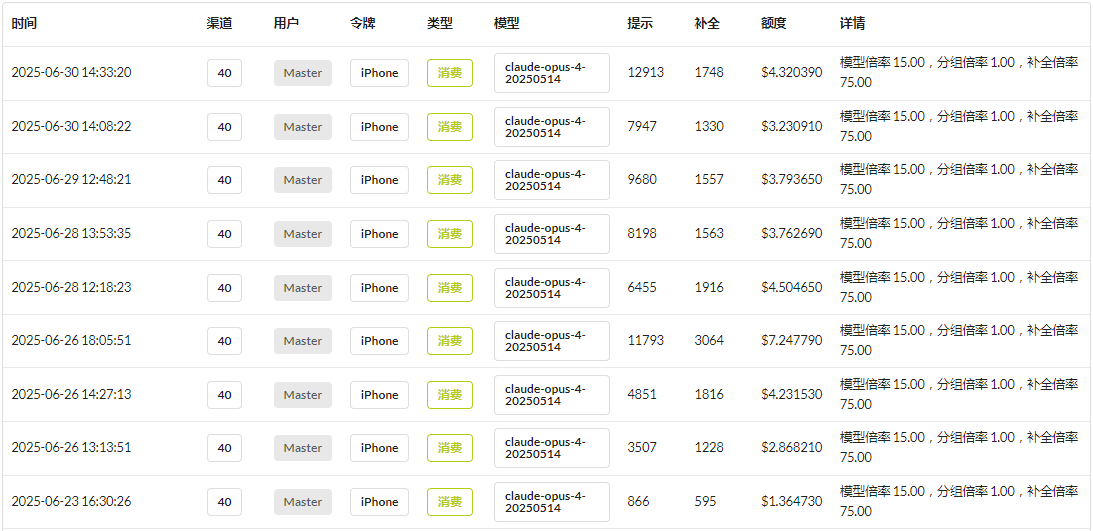

太有实力啦!不过你认真的吗?补全倍率 75?这定价不合理吧?补全倍率不应该是 5 吗?
补全倍率 = 每单位 token 输出消耗 / 每单位 token 输入消耗 = 75 / 15 = 5

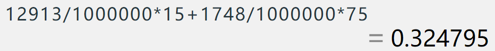

算了一下,正价应该是:
考虑到模型倍率 15,所以说明 2 RMB = 1 USD
但是你这个算的是(注意是 *15*75):
原来是这么算的!我就照着价格表填的,nnd 那全得改了。
我还以为是中转站呢,原来是自建 new-api/one-api 啊,我还在想竟然有中转站这么黑心 :black_heart:

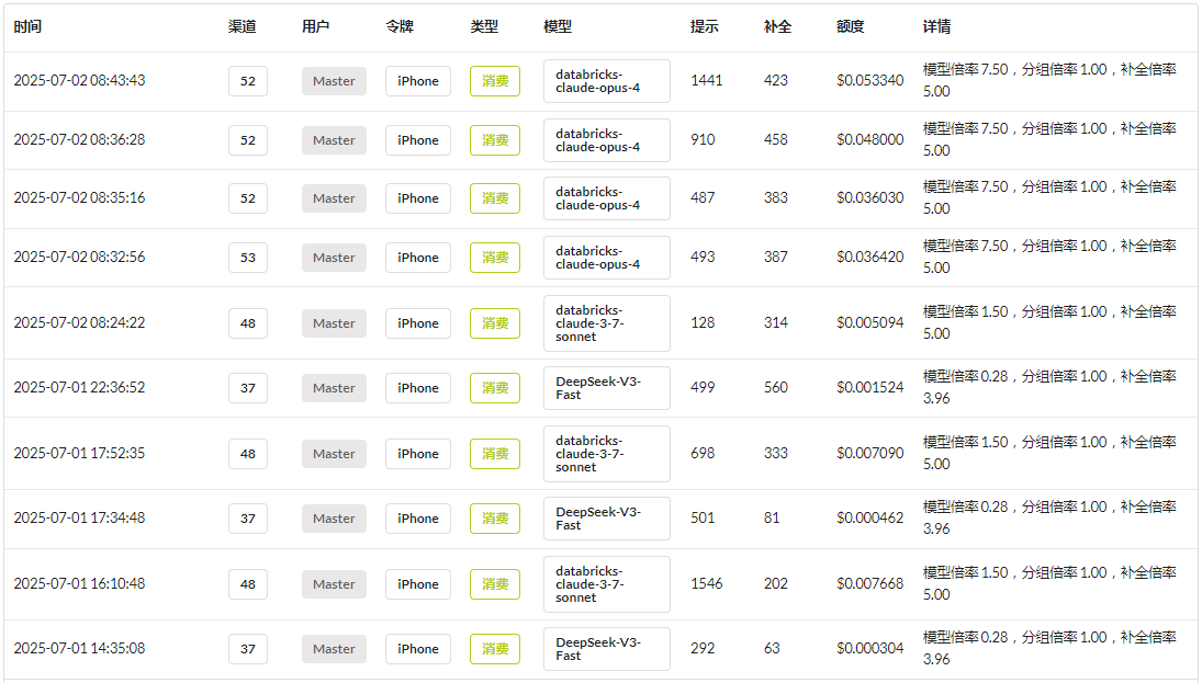

另外,模型倍率是这样的:由于 $1 = 500000 令牌(嗯,one-api 开发的时候方便计数,用 gpt-3.5-turbo 的输入价格作为倍率 1.0),所以实际上设置模型倍率为 1.0 等同于输入价格 $2 / 1M Token,如果想让输入价格 $15,要设置为 7.5
应该把大号拉进组织的:nerd_face:
你这倍率乘起来得远超原价了吧
:bili_040: 那又可以把渠道打开了放心用了。
:bili_018: 没想过有一天会和 asu 说再见,毫无防备就似了
我感觉我的asu活了好久,感觉快了就拉进组织了
new-api默认的claude价格确实比实际高 改成 sonnet 模型1.5 补全5 opus模型7.5 补全5之后的价格和Azure Usage那边的消耗是对的上的
