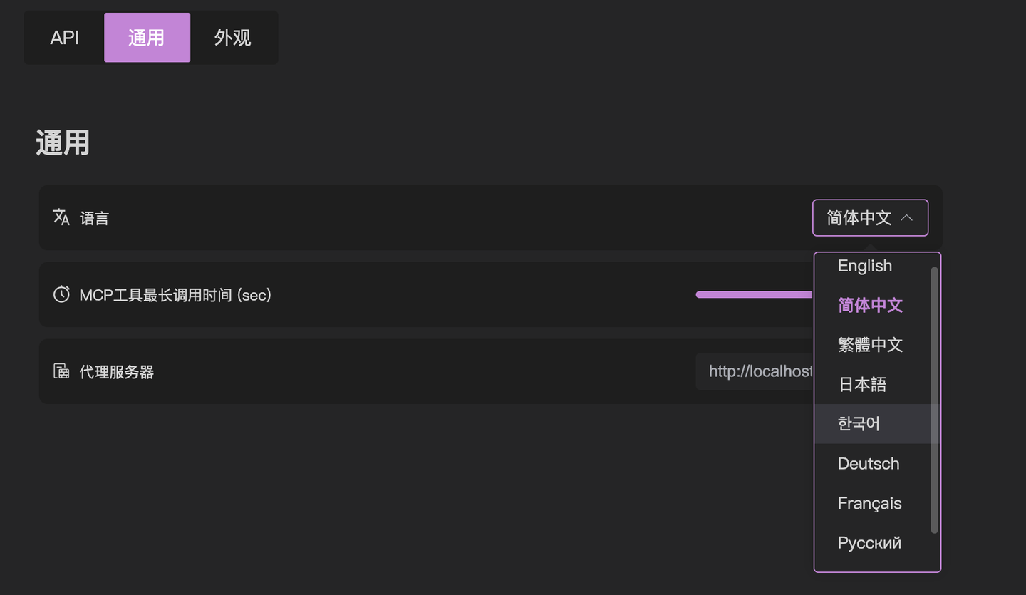

我们都知道,软件开发时,有一个东西叫做 i18n,也就是让你的软件可以支持多国语言。大家平时用的软件,在「用户偏好」这个栏目一般都会有这个选项。
锦恢开发的软件几乎都是自动支持多国语言的,比如 openmcp:

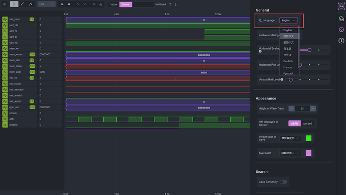

比如 Digital IDE 的 vcd 渲染器:
如你所见,这些软件都是支持 i18n 的,切换语言后,整个软件所有字样都会同步为你选中的语言。很神奇是不是,你猜猜我是如何优雅快速地实现的?

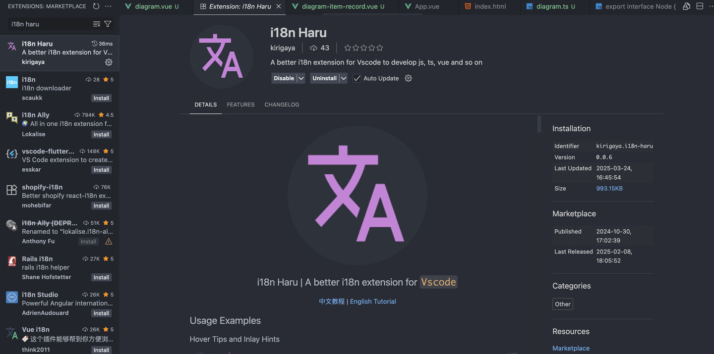

所以我开发了 i18n haru 插件,一款利用大模型帮你半自动进行软件开发 i18n 辅助的插件。想要安装的话,直接在 vscode 里面搜索 i18n haru 就能搜到:
cursor 和 trae 里面也都是支持的!
仓库链接如下:GitHub - LSTM-Kirigaya/i18n-Haru: A better i18n extension for Vscode to develop js, ts, vue and so on
官方文档如下:i18n Haru 使用教程 | 锦恢的书籍&文档
基本使用非常简单,直接看这里就知道了:通过大模型完成翻译
对着你需要翻译的文本,ctrl i 一下就自动翻译了,整个过程2秒就能完成,而且大模型翻译软件中的专业术语翻译精度也比普通翻译软件好很多。

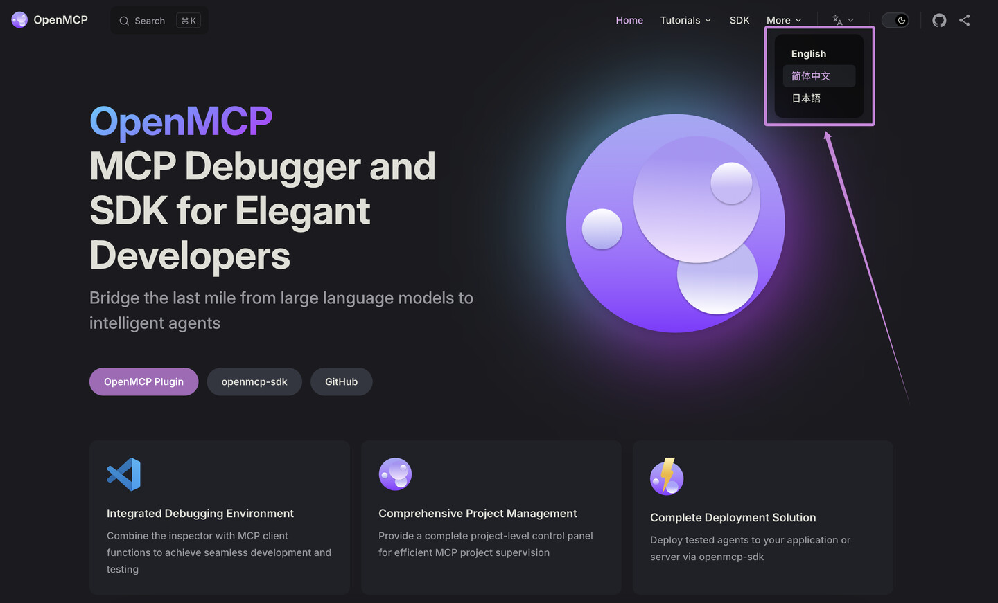

我自己的 openmcp 文档网站 OpenMCP 也是,目前是自动支持中英日三国语言:

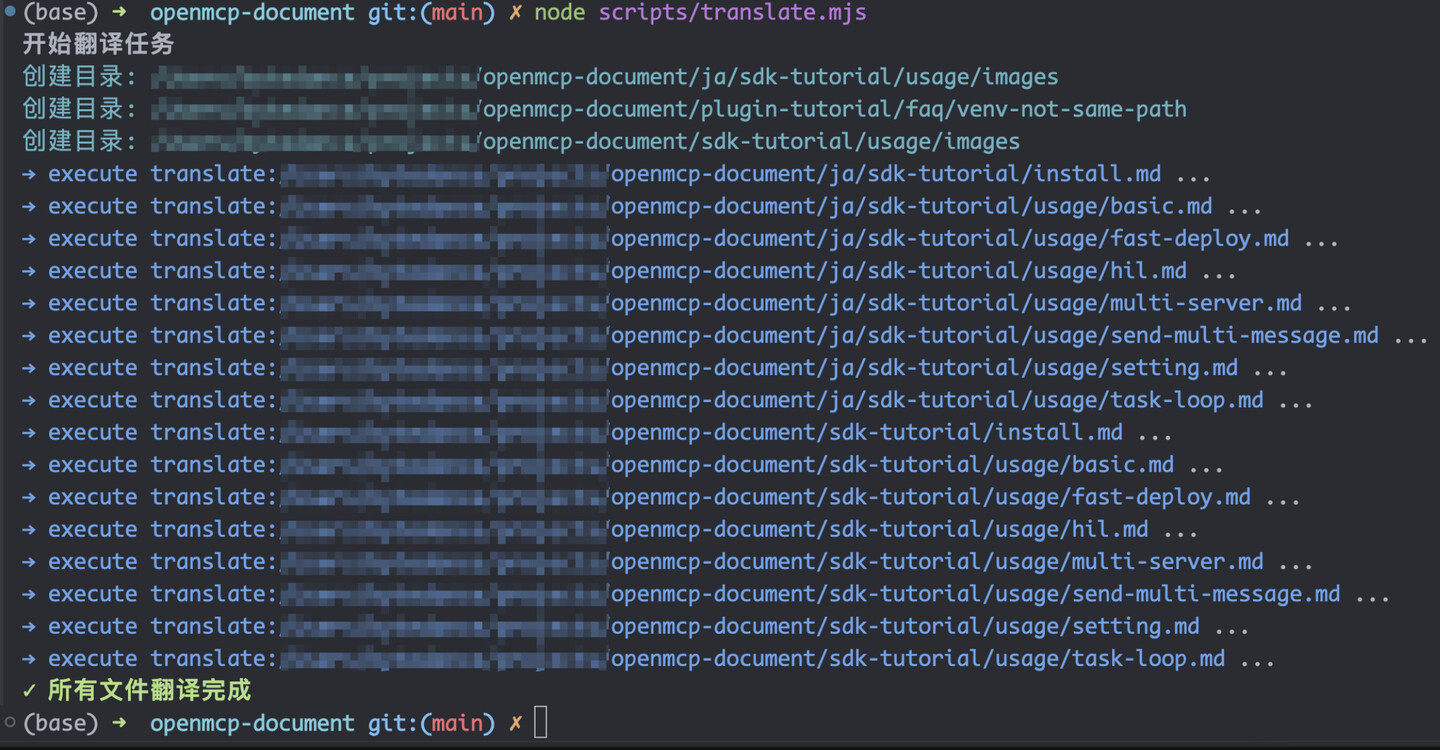

这依赖于我装载在我的助手 TIP 身上的自动 diff 翻译管线,每当我修改文档(我只写中文文档)后,如果需要部署,TIP 会调用我开发的 ompipe 文档自动翻译管线,这个管线会自动对比当前文档和上一次 commit 文档的差异,然后将差异部分翻译到英文和日文上去,然后完成部署。下面展示了我测试翻译管线时的场景。
顺带一提,这个翻译管线使用的可重入任务管理框架 ompipe 也是我开发的,欢迎 star 呀:GitHub - LSTM-Kirigaya/ompipe: light and useful pipeline manager tool for nodejs

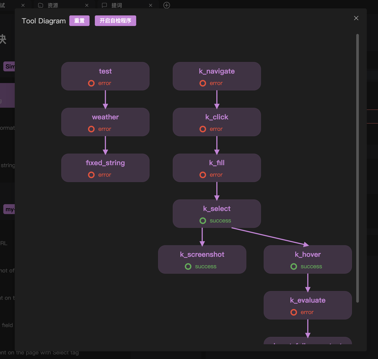

最近刚刚完成了自定义拓扑的工具测试回路
它在我开发各类 AI Agent 的初期起到了非常重要的作用,有关详情,欢迎加入 OpenMCP正式级技术组 来一起交流。如何加入「OpenMCP正式级技术组」?这是第一关,聪明的孩子总能找到我的踪迹。
