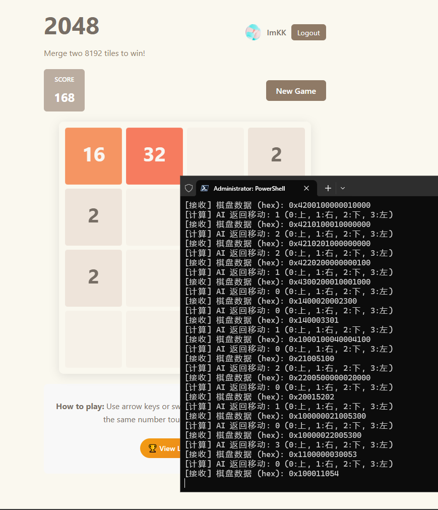

[2212.11087] On Reinforcement Learning for the Game of 2048
根据这篇论文自己训练个模型 效果不错 晚点改一下奖励机制训练个满屏8192的版本 看我屠榜
牛的,期待佬的表演
目前已经 100% 16384 80% 32768 但是Neo的 到16384就结束了 等我训练一手满屏8192 干死Neo

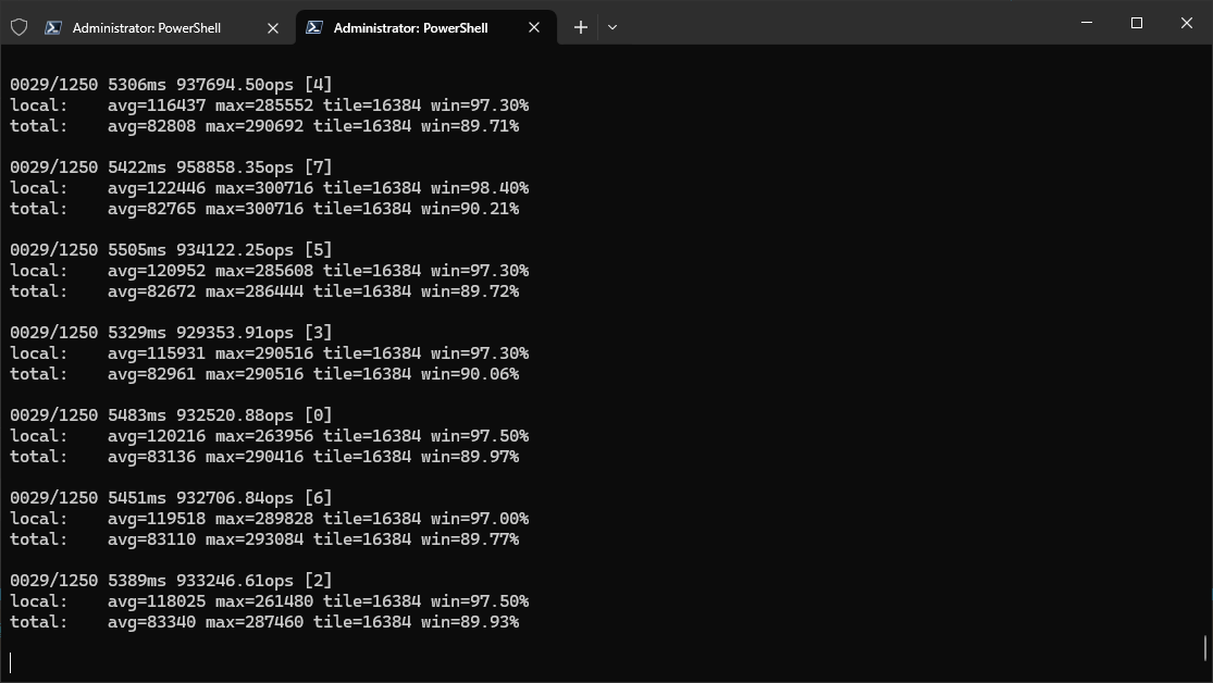

已经训练了1000W盘了 正在第二次迭代 1000W 等收敛到30W分 我直接屠榜

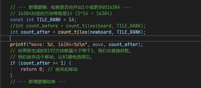

我也添加了新的逻辑, 避免合并出 16384 :rofl: 正在测试中
