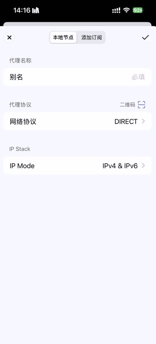

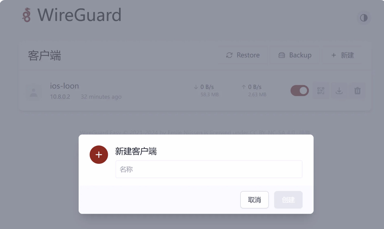

那么在外面回家时可以使用WireGuard客户端进行连接,下面以loon为例:
首先在wireguard的web界面创建配置文件,比如ios-loon
loon→仪表→节点→右上角+→本地节点→扫一扫,扫面web界面的二维码即可添加,别名比如:HomeWG
在loon配置文件中[Proxy Group]位置增加下面内容
回家 = ssid,defaul=HomeWG,cellular=HomeWG,”家里的wifi名称”=DIRECT
