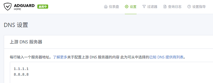

点击设置-DNS设置,在上游 DNS 服务器中输入你常用的DNS服务器,例如我习惯使用1.1.1.18.8.8.8
测试上游,没问题后应用保存

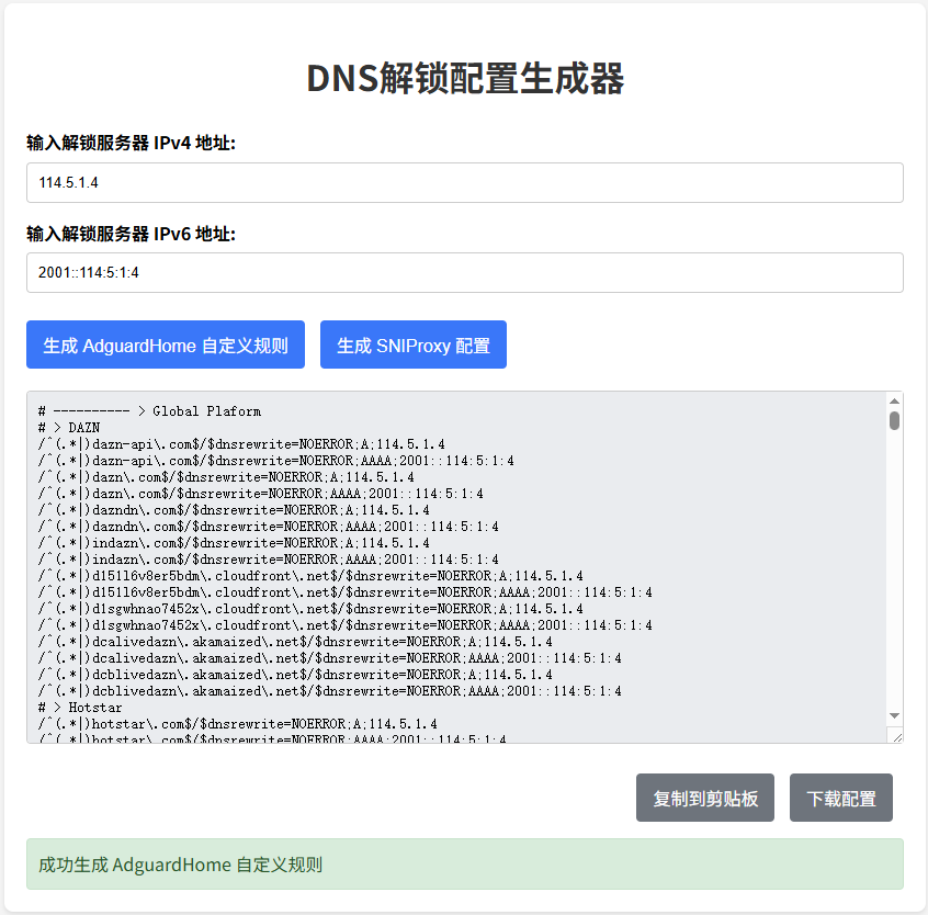

打开DNS解锁配置生成器,输入**拟用来进行DNS解锁的服务器(例如Akile、Acck、Alice这类DNS解锁机或者LegendVPS这类原生解锁机)**的IPv4和IPv6地址(两者至少输入一个)后,点击生成 AdguardHome 自定义规则按钮,复制生成的规则到剪贴板备用

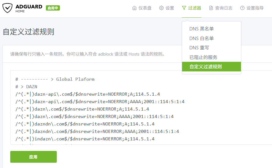

点击过滤器-自定义规则,输入刚才复制的AdGuardHome规则,点击应用,此时AdguardHome就能够正常进行工作了

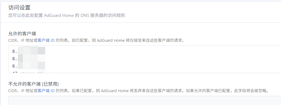

点击设置-DNS设置,把页面拉到最下边,找到访问设置,输入允许进行DNS解析的IP地址,点击应用保存

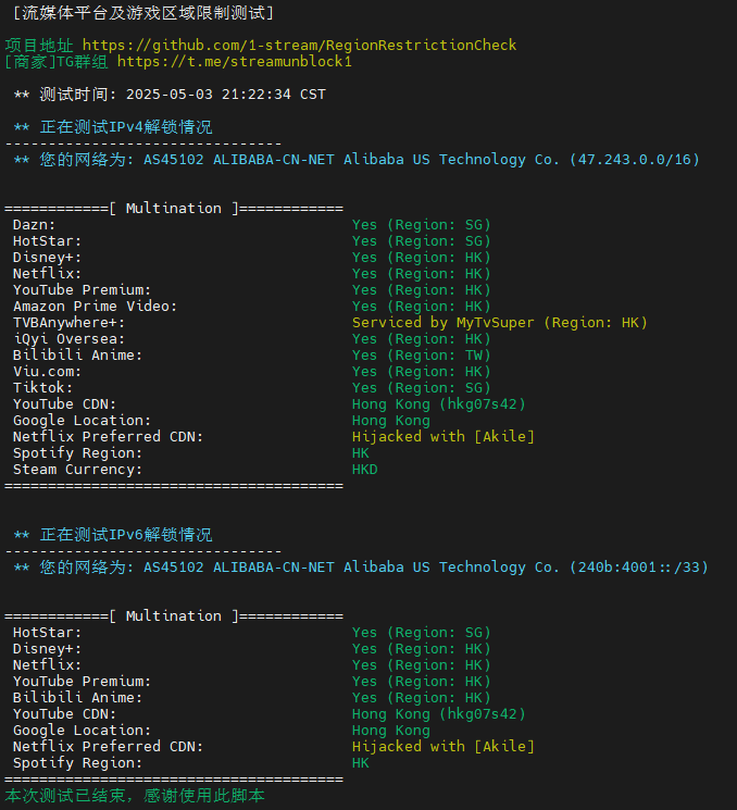

使用阿里的脏IP,使用自建DNS服务器解锁的效果(DNS解锁用了Akile的解锁机)
