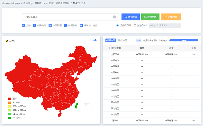

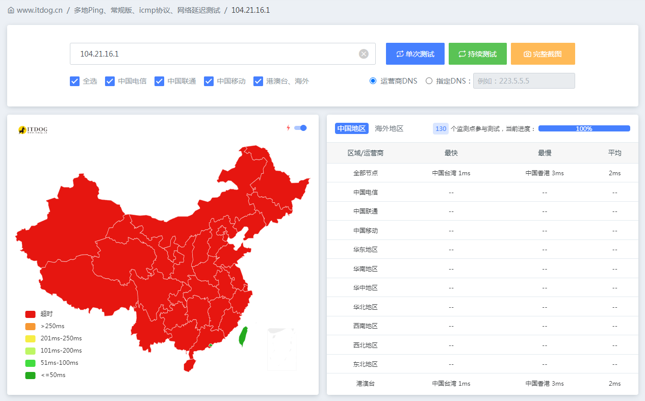

昨天都还能用的,就今天自动分配的 IP 都被 GFW Ban 了 (挂梯子访问这 IP 是一切正常的),但是可以手动锁死没被墙的节点。
现在变成被三网阻断了
看起来是 CF 主动屏蔽的,15跳都已经到CF的IP了

但是上一次没有主动把老站解析到.1IP吧,这次有帖子说可以路由追踪到CF节点,更像是CF对国内用户主动QOS
应该是 Cloudflare 这边的风控,GFW 只能墙 OR 不墙,域名分配到什么 IP 是 CF 控制的。
词元那个帖子里也是被解析到无法访问的节点
确实是 Cloudflare 主动调整的,但是原因和影响都不知道
