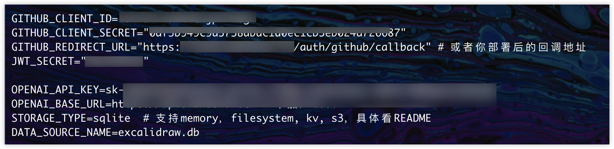

太棒啦 佬,这个docker compose部署出来的,是不是后端就默认激活sqlight 存储了???
不知道佬友是不是使用默认的.env.example?可以观察一下.env,里面有定义的
好的好的,看到了,马上学习一下

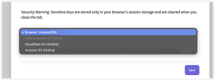

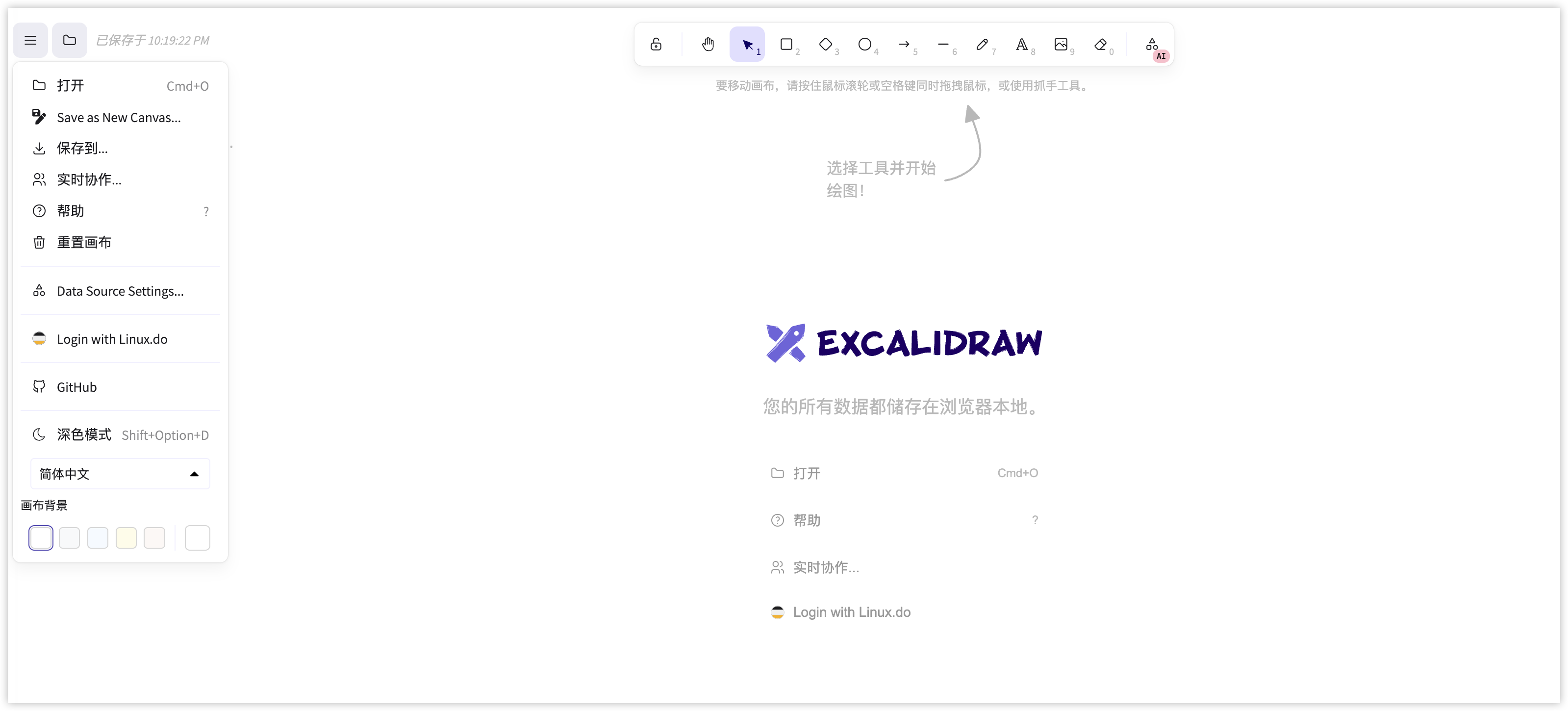

佬,为啥我部署了,页面上在哪登录呢

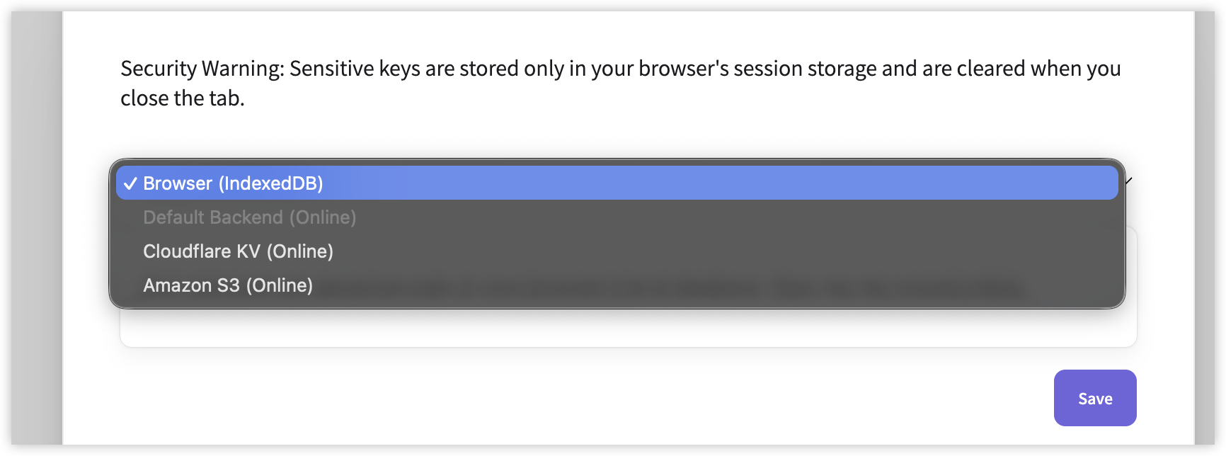

这个online为啥是灰色额
因为设计的是OAuth登录,需要考虑多个用户的数据
  • 可以在GitHub开启一个App,把Github的ClientID和ClientSecret填进去,然后就可以使用后端存。
  • 也可以使用Linux.do的connect版本,在另一个docker镜像
我已经填了哇,哪里不对吗
牛 刚好需要 谢谢:folded_hands:

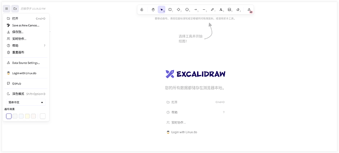

那就可以直接登录一下,左边菜单可以展开后登录,或者进入页面后欢迎菜单有GitHub登录按钮
为啥只有linuxdo登录哇
佬可以手动把docker-compose的镜像改为ghcr.io/betterandbetterii/excalidraw-full:latest
:melting_face:刚才迷糊改错分支了
可以了,感谢大佬

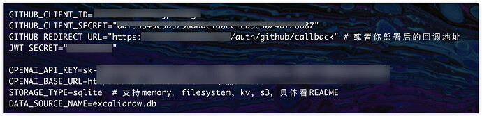

谢谢大佬。我一直在用 excalidraw 主要是通过 Notion x Excalidraw Helper 插件和notion进行双向同步达成管理图片的功能。 看到这个项目能调用ai想体验一下ai画图。我看到支持docker部署 有两个小问题。求大佬解答一下。
1.您必须配置 GitHub OAuth 和 JWT 密钥才能使应用程序正常运行。 这个是什么意思呢。是为了让项目支持github登录吗?
2. excalidraw.db的具体路径在哪里呢。比如我想持久化的话 应该在docker启动的时候需要映射excalidraw.db所在的目录 这样就可以持久化数据了吧。
Github, OAuth2, JWT其实就是鉴别用户权限的一种方式,采用这种授权登录的方式也是图方便和多用户而设计的
当然,配置简单密码也是更加浅显易懂的,对个人自用是更简单的,但是就很难管理很多的用户。
数据库的挂载可以看到docker-compose.yml,里面是文件系统和sqlite数据库都挂载了的

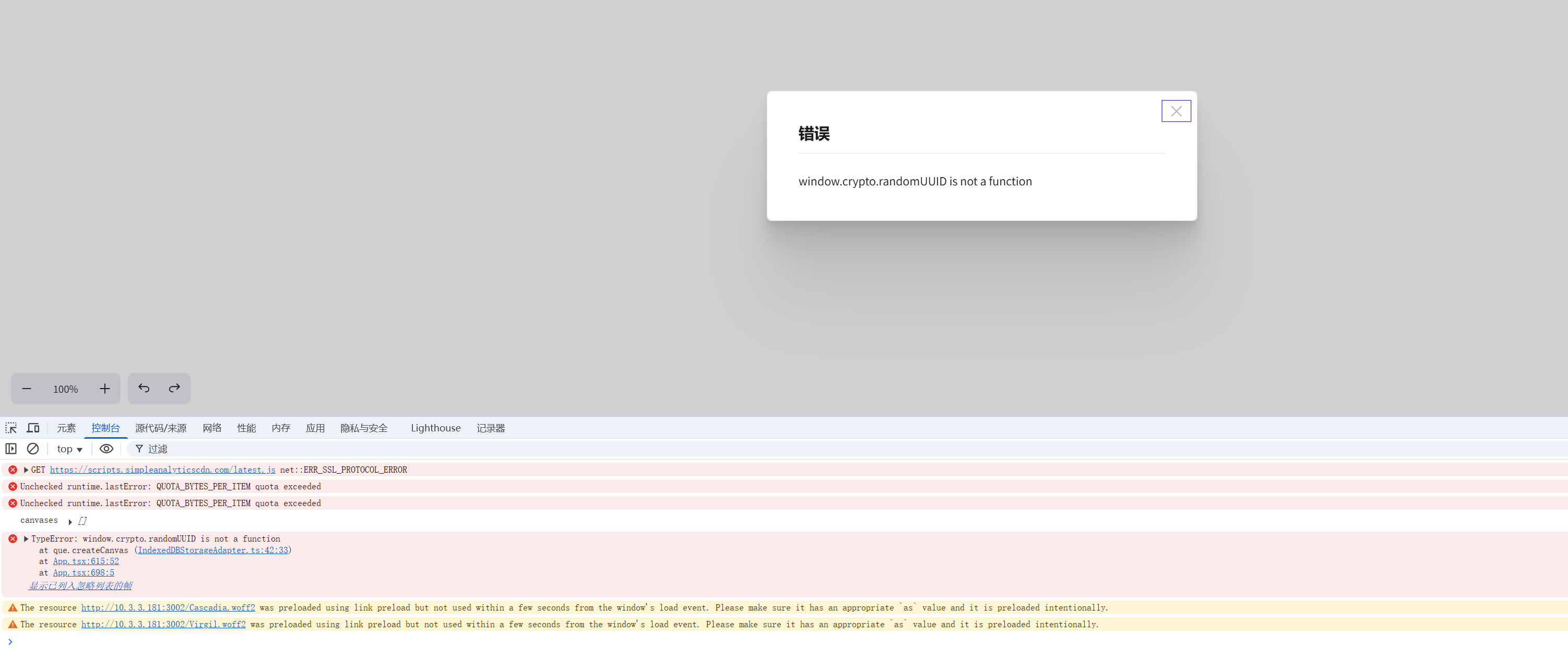

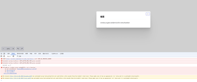

内部局域网使用,没有配置github参数,出现这个报错啥意思啊
