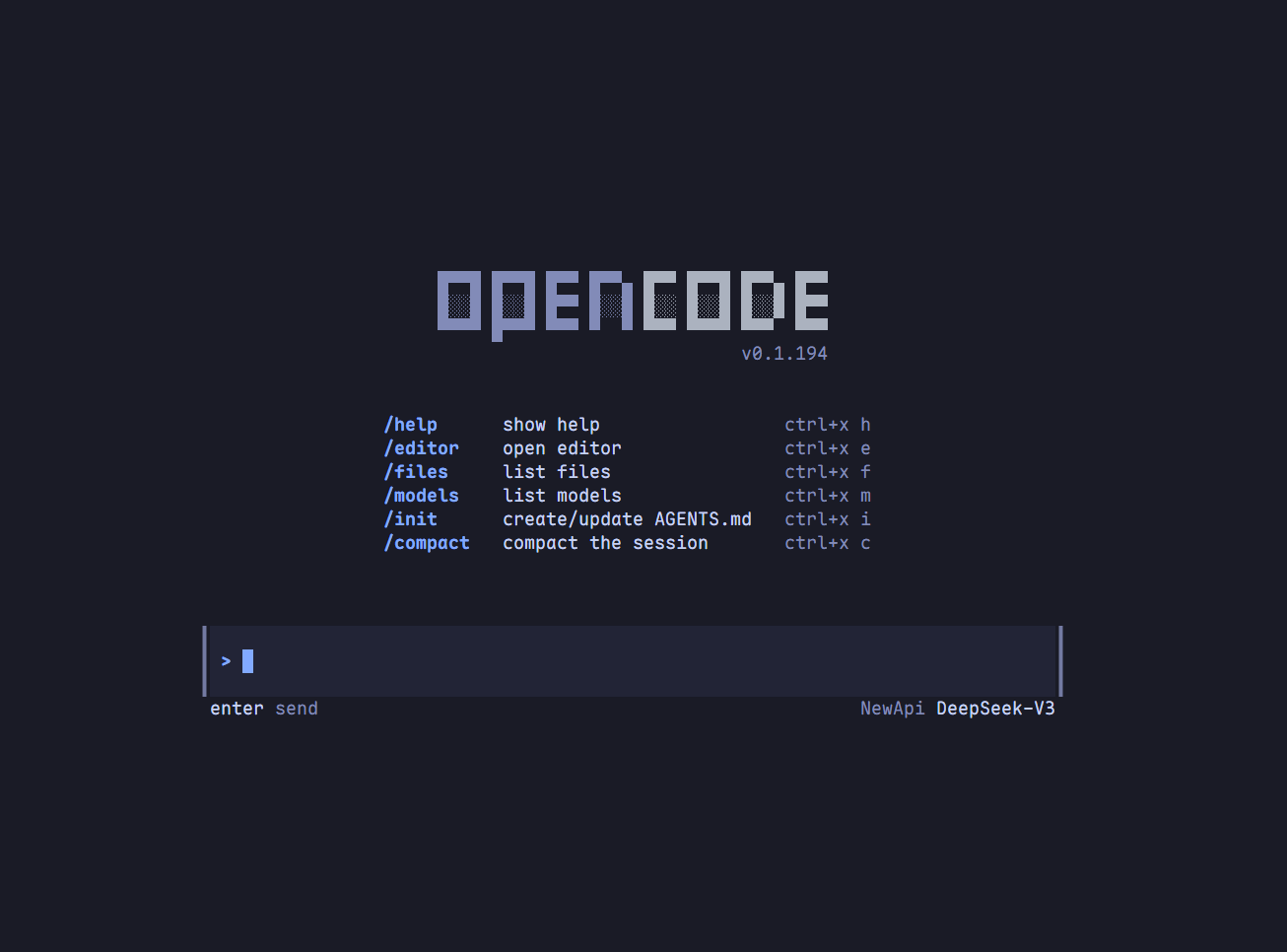

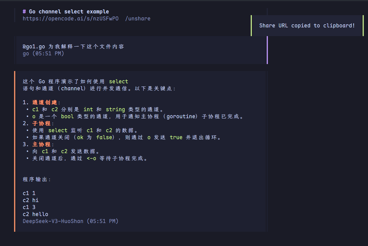

启动后界面(我自己改了主题后的,用的是 tokyonight 主题):

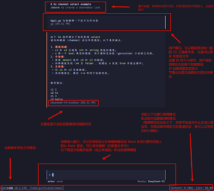

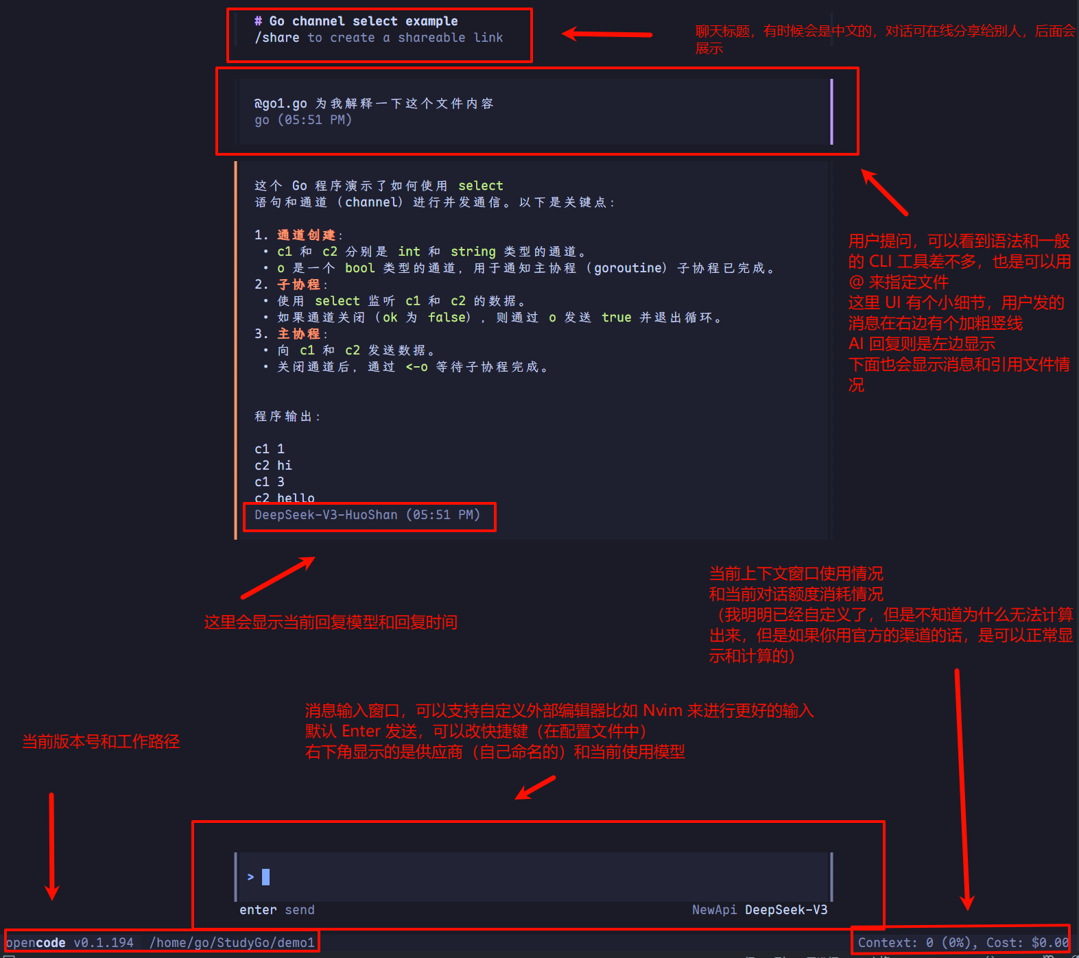

聊天界面 + 解释(可以放大看一下):

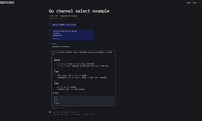

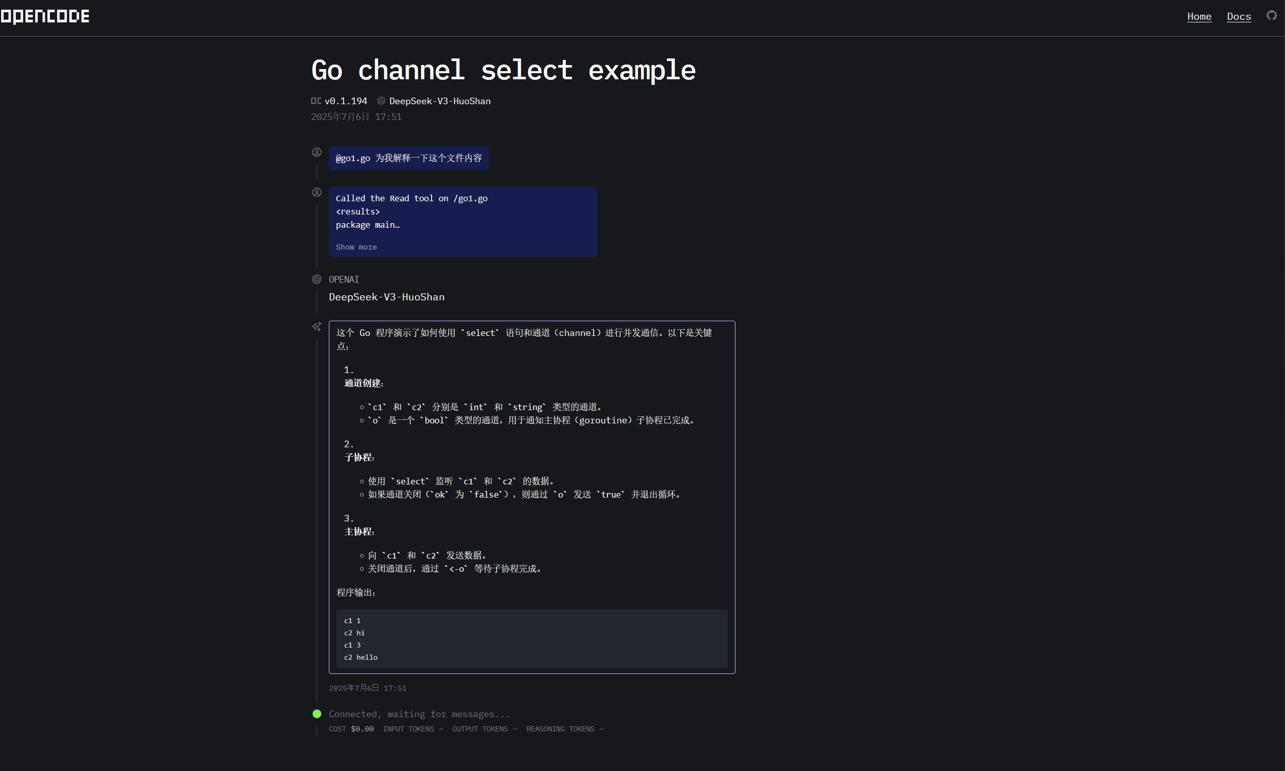

在线分享界面(真的是在线的,很有趣很新颖。只要对话完毕之后,用 /share 命令即可,可以用 /unshare 命令取消):

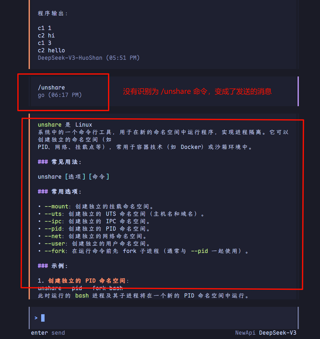

  1. 使用整体上和 Claude Code 和接近,但是对 / 指令识别没有那么准确。比如我明明已经清空了输入框,但是我输入 /unshare 却没有成功被识别为指令而被当作消息发送出去了。这一点小细节挺影响使用感的:

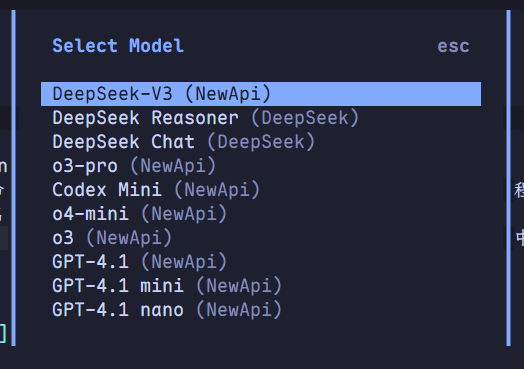

  1. 哪怕你仅仅只添加了一个模型,比如我仅仅添加了一个 DeepSeek-V3,但是因为配置文件的原因,导致会显示内置的 OpenAI 模型(我不知道是不是我的原因,总之我确实没有成功让其他的内置 OpenAI 模型不显示:
  1. 其他的暂且未知,因为我仅仅只是试用了一下,抛砖引玉,看看佬友们有没有什么高见 :partying_face:

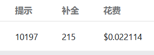

对了对了,最后补充一下,这个 opencode 内置的默认提示词挺多的,大概在 9-10k 左右(也许是 /init 提示词比较多,其他的因为我关 VSCode 了不太清楚了,也许只有 /init 会这么多?因为我也看到了有几次对话只有几百的提示):
初衷是好的,就是需要过多优化一下了

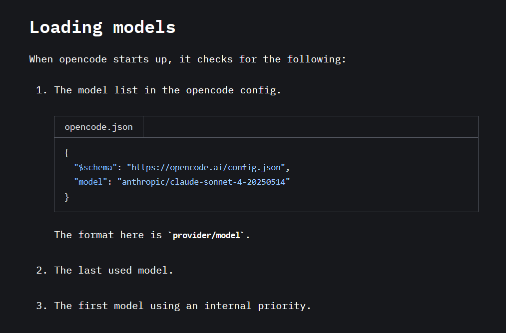

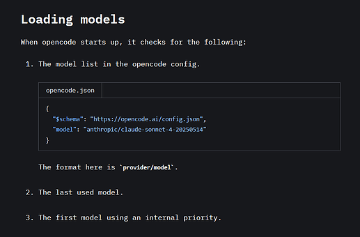

用佬友的config改了模型和API,进入后好像被认成codex mini,需要/models命令重新选择一下
谢谢佬友的分享
在自定义之后是要手动改一下的,按照文档的描述就是:
因为我给出的 JSON 中删去了 model 这个键值对(因为没必要),然后后面的 provider 配置的是 OpenAI 类型
根据我之前所说的,不会屏蔽掉内置 OpenAI 模型可知,如果你在写好配置文件后第一次启动 opencode,大概率会自动选择 OpenAI 的默认模型
以上是我自己的推测哈,总之建议手动切换一下就好了 :laughing:
