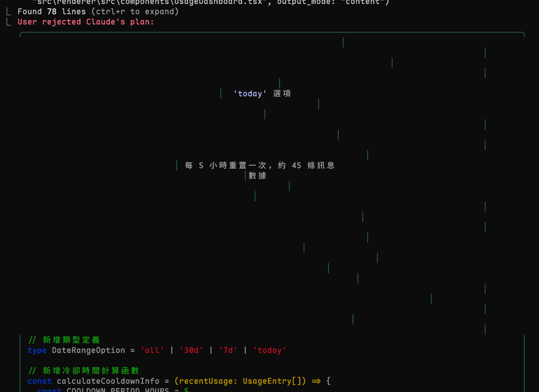

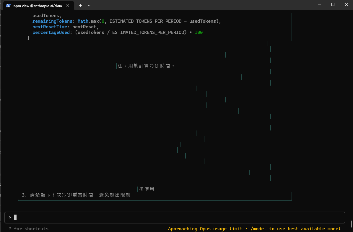

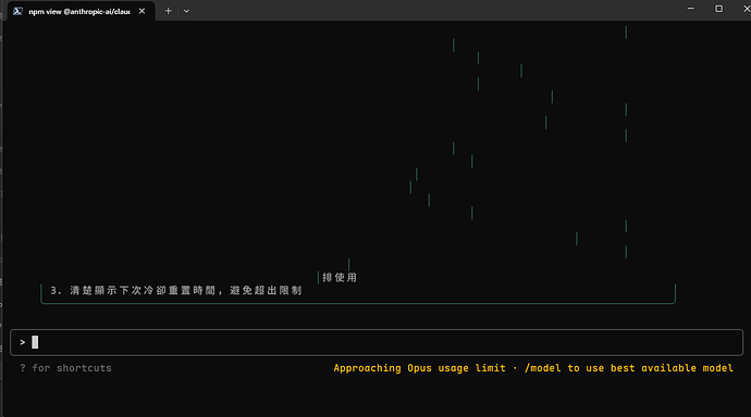

大概是不適合在 windows 的 vscode 終端使用吧,我另外開終端其實就不會有這問題
vscode里指定成powershell就行呐
pwsh.exe
我都試過了,好像還是會
就連獨立開也是

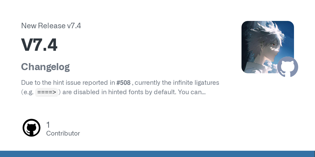

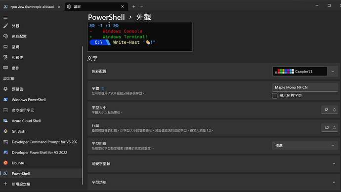

你换个字体
MapleMonoNormal-NF-CN.zip
不过我还真不知道里面有没有繁体
換了個 MapleMono-NF-CN-Medium.ttf 還是一樣
奇怪 你这个明显就没有等宽
因为右边的边框线直接漂移了
噢!你这是系统自带的那个PowerShell吧
装下7
管理员启动现在的Powershell 运行

真是怪了,還是一樣…
有点诡异了
晚点 闲了 我连过来给你看看
最离谱的是尾行是好的
前面有段其實也是好的

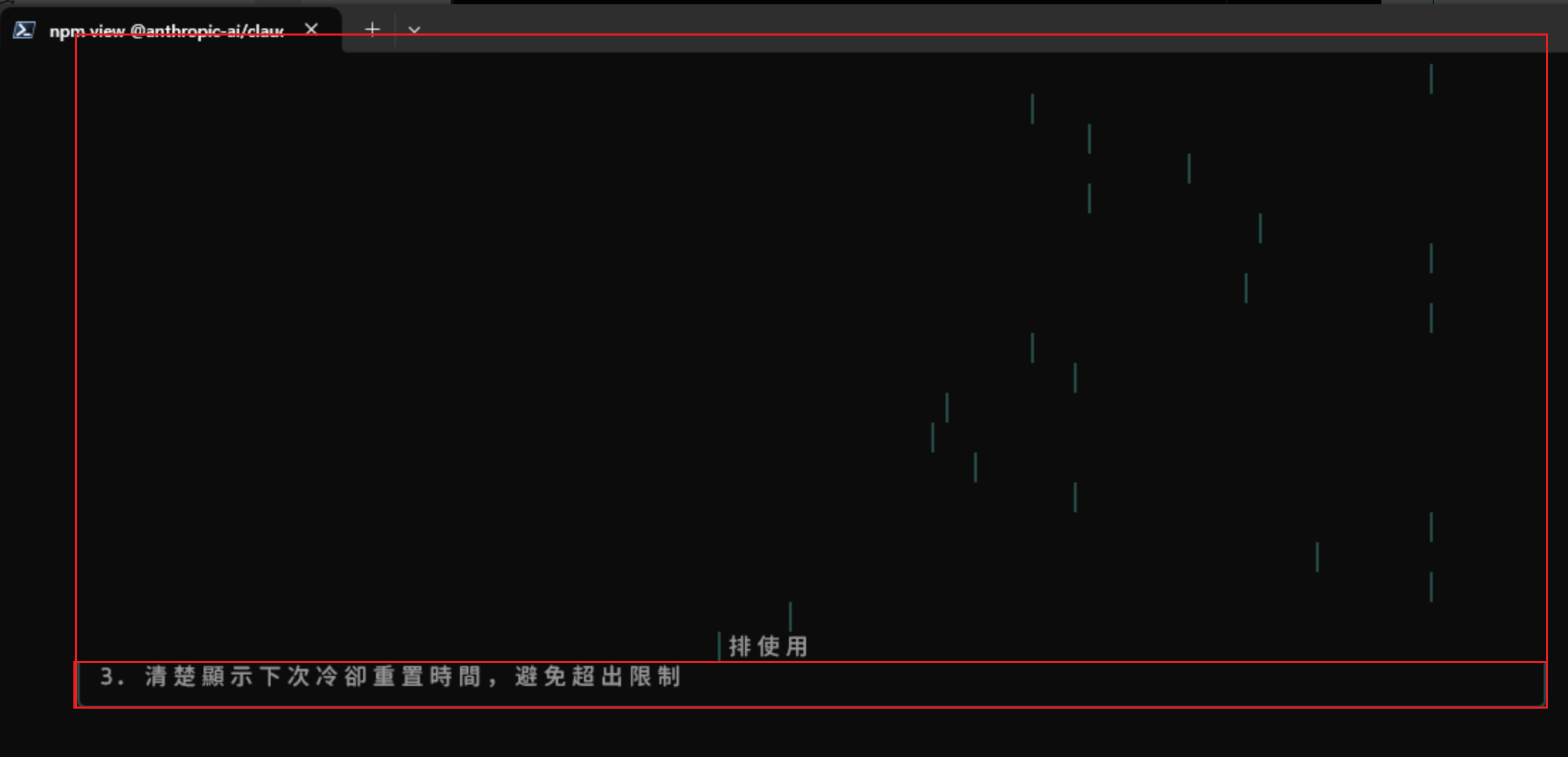

这个中间砍一半我还真没在哪见到过
有一个快速排障的办法就是 你改成英语 或者简体试试看 还砍不砍

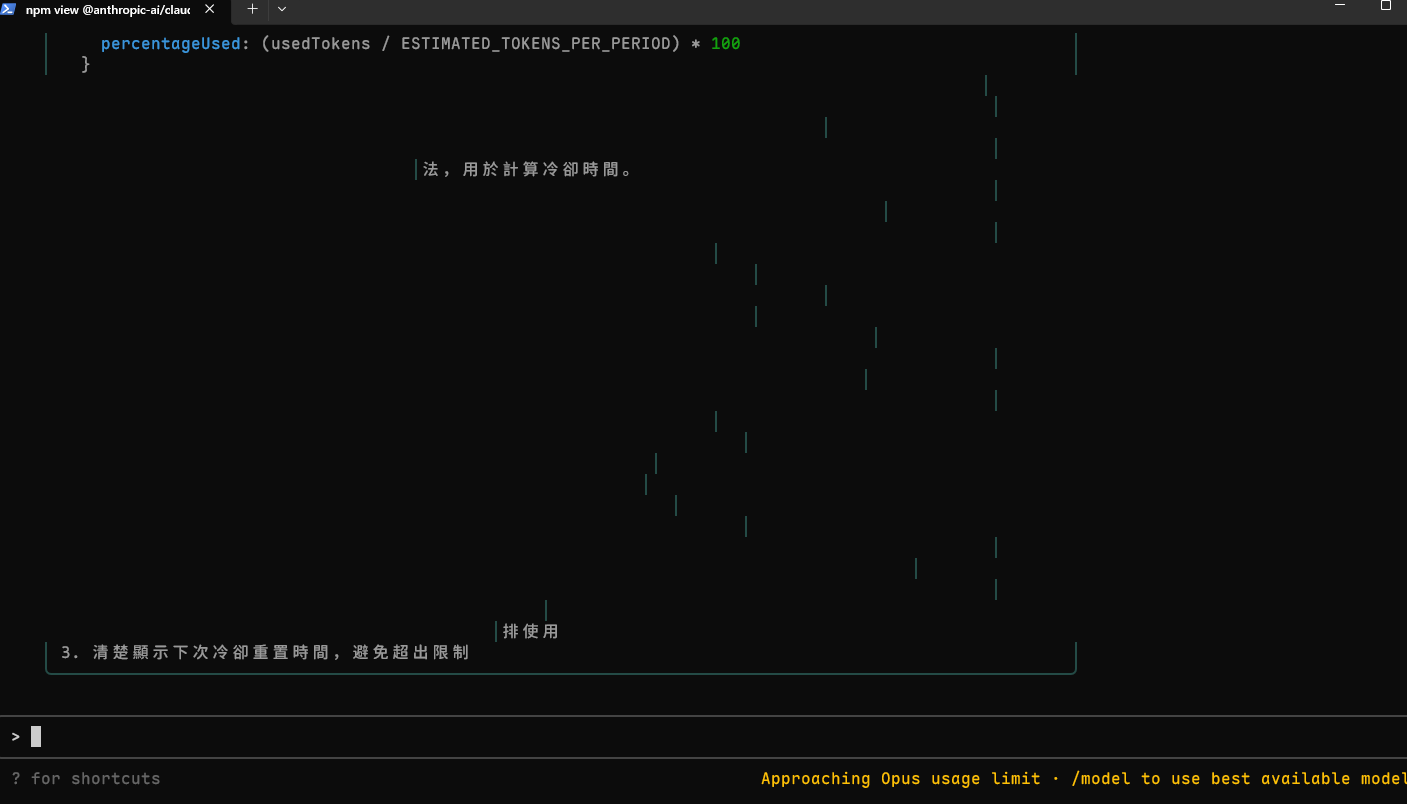

重新建立計畫後是有正常了,感謝
显示正常了吧

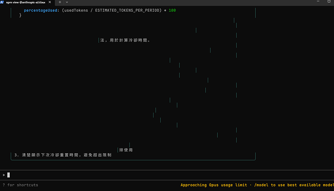

結果又遇到了
issue 上也有其他人遇到
[BUG] Windows CC Garbled Plan Mode Output · Issue #3442 · anthropics/claude-code
暫時解決方法居然是縮小終端機寬度… :tieba_008:
只好看睡醒會不會更新到 v1.0.54
哈哈,作者发言了 那没事了
已发布1.0.54 修好了
居然是弄太宽了触发的,蚌埠住了
