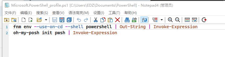

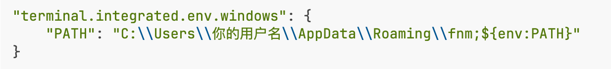

系统是window 查了下 fnm 是动态切node版本 vscode 左侧是没找到环境变量 对么 我应该怎么配环境变量
那行启动包裹得载进去 就是eval 那行东西
win是这
fnm env --use-on-cd --shell powershell | Out-String | Invoke-Expression

是的 这个我也有配的
怎么跟你解释呢
这个是显示的加载
而你说的那个场景是 子进程调用 (隐式)
比如我用 node exec child_process 某个进程(cc)他一般是不会继承环境变量的 更何况你这是 类似启动脚本一样的东西
是的 我也知道是这么一回事, 所以我想了解佬是怎么提交的 直接命令行还是其他
什么问题就解决什么
Terminal: Select Default Profile
什么问题就解决什么
:laughing: 可以了问题已经解决 谢佬

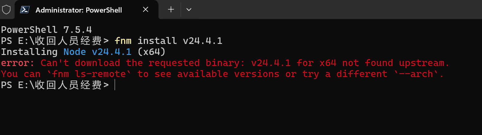

佬,没这个版本了,有推荐的其他版本嘛。
fnm install lts/krypton
换了个国内源,可以了。不知道咋的 科学不了。
