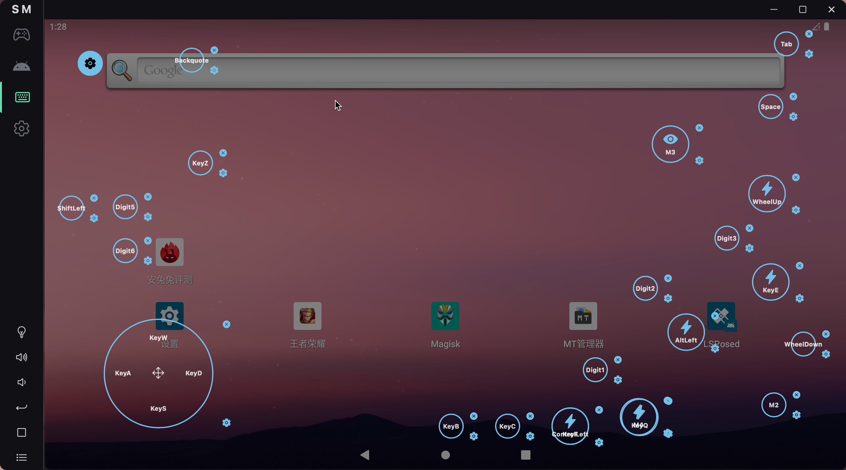

  • 设备控制
  • 可视化编辑按键映射配置
  • 游戏控制

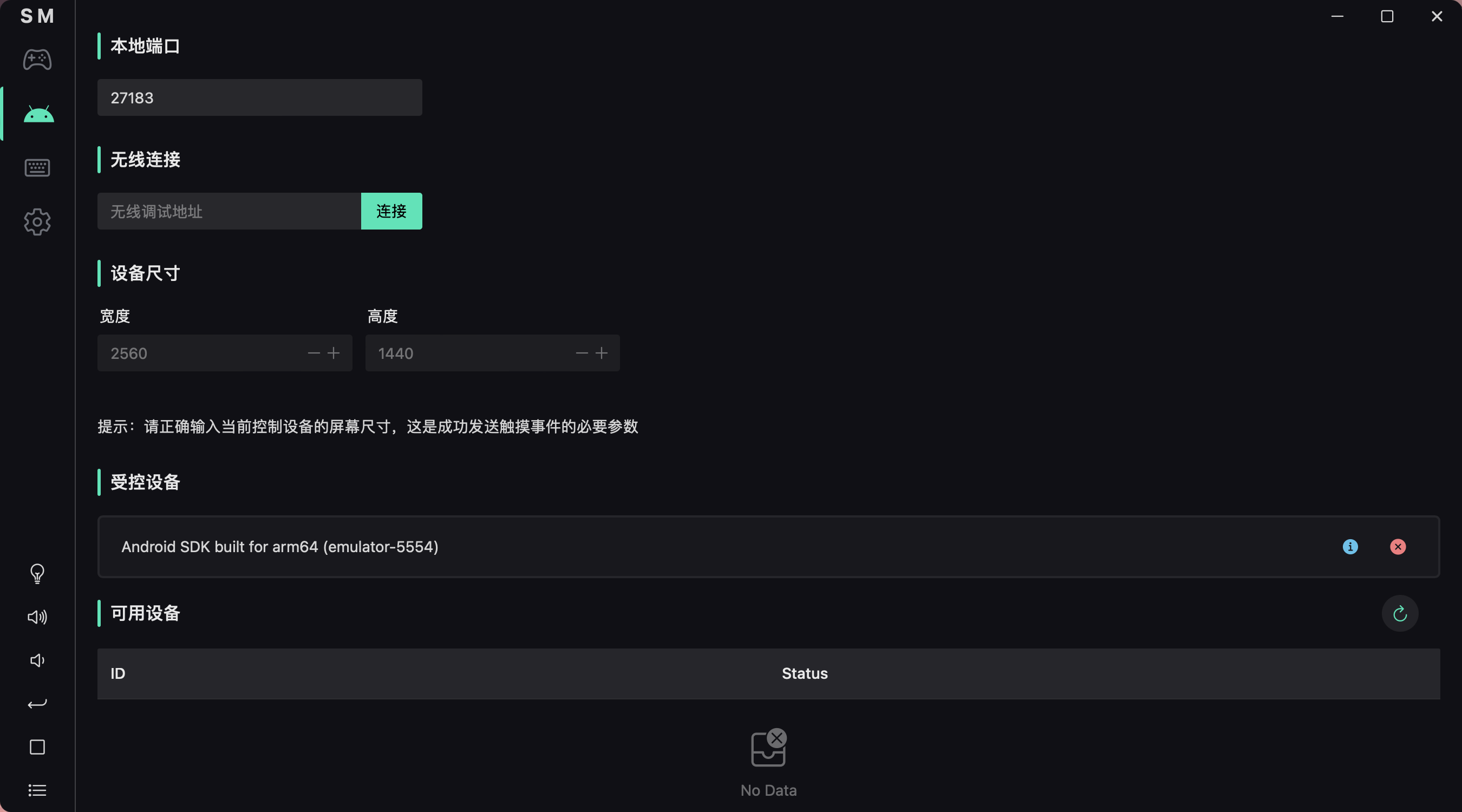

  2. 确认你的安卓设备类型
    1. 对于手机或平板电脑等物理设备
      1. 你需要自己解决投屏的问题。推荐使用设备品牌的官方投屏方式,这样一般延迟最小。
      2. 通过USB或无线方式在设备上启用ADB调试,然后将其连接到电脑。
    2. 对于模拟器,不仅不需要投屏,而且模拟器通常默认启用ADB有线调试。所以几乎不用操作就能获得最好的体验。
  3. 启动软件并导航到设备页面。
    1. 在可用的设备中查找你的设备(如果未找到,请自行搜索如何为安装设备启用ADB调试)。
    2. 右击你的设备并选择“获取屏幕大小”。根据获得的屏幕尺寸为参考,正确输入设备的宽度和高度。注意:如果宽度或高度不正确 (例如,在纵向和横向模式下这两个参数是颠倒的),所有触摸操作将被忽略,但是不会有任何错误消息。
    3. 再次右击设备并选择“控制此设备”。

  5. 导航到蒙版页面,你可以在其中看到一个完全透明的蒙版区域。接下来,调整并移动模拟器窗口或投屏窗口,让其内容区域与透明蒙版区域完全对齐。
  6. 导航到键映射页面,切换或编辑键映射配置。
  7. 返回到蒙版界面,开始使用吧!
