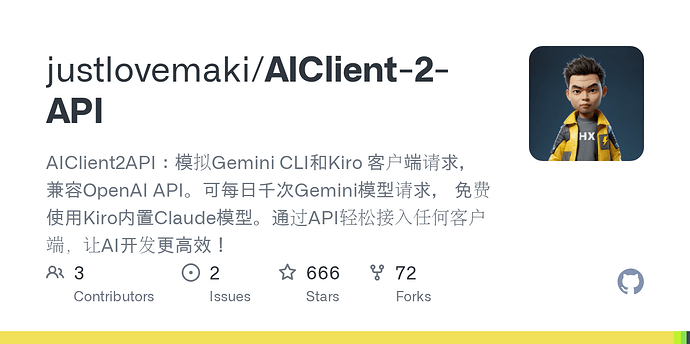

看了三位佬的kiro转api项目
下载后却发现,亚马逊登录账号一直报错,发请求报403,刷新token却400.
然后肝了几天边看kiro源码边开发,发现kiro内部有两套刷token接口,一套适配媒体账号登录(github,google),另一套适配AWS账号登录,还有几个额外的传参,至此踏上不归路。
经过几天的修修改改,终于在今天,完成了亚马逊登录的api调用,支持mcp和多模态输入。适配Claude Code与其它客户端(可能mcp触发调用不积极)。

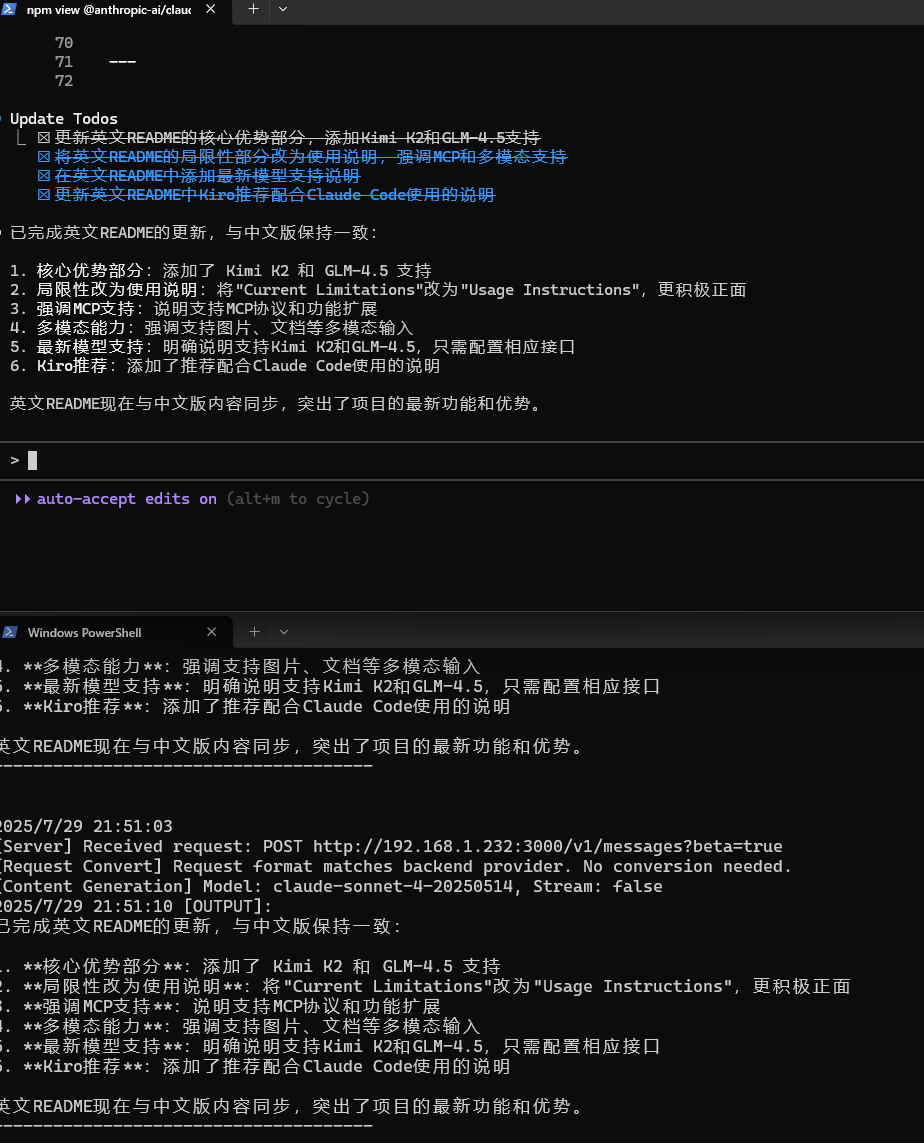

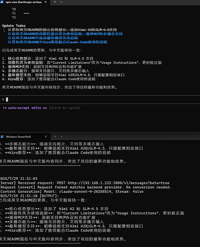

推荐接入CC的方式是登录kiro后,以 node src/api-server.js --model-provider claude-kiro-oauth 启动,再设置CC的环境变量,以下是Windows版:
$env:ANTHROPIC_BASE_URL=“http://localhost:3000”
$env:ANTHROPIC_AUTH_TOKEN=“123456”
$env:ANTHROPIC_MODEL=“claude-sonnet-4-20250514”
此方法无需ccr,不用套娃再套娃,再次放个项目地址,兄弟们去更新使用吧,如有不便,欢迎提issues。项目是否可以改名叫 Client2API了 :face_savoring_food: ?
注意:有些人反馈429,可能的原因是kiro接口不支持并发,或者新账号限制更多。
