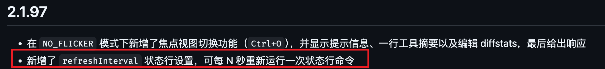

Cometix Codex | 像是CC的Codex
CC的env 更新日志有提到 自己找一下

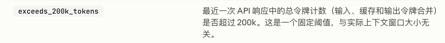

哈雷佬,有个问题想问一下,如果不用statusline传参,还有什么办法能够读取对话的上下文可用总量吗?我在jsonl中读不到模型有没有1M的标识
硬要说有标识也有
哦看错了 那个官方早提供了 只是觉得憨没有拿来用
对,但这个是使用statusline传参过去的

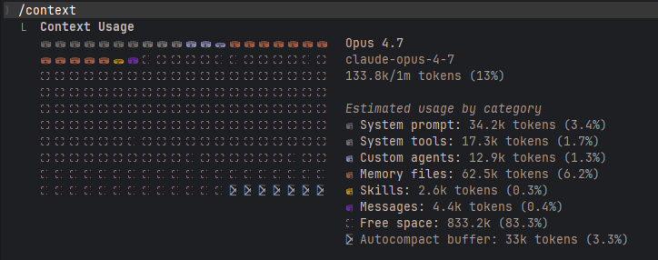

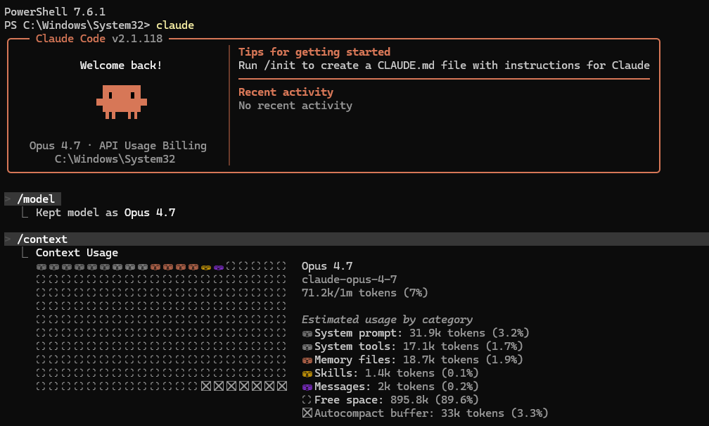

Hale,提个小Bug,我在今天使用的时候出现 ccline的上下文窗口显示不准的问题,具体表现问:开了1M上下文,但是ccline显示的不是1M而是200K,我用/context 测试还是 1M 不知道因为啥出现的,昨天没问题,今天把所有工具都更新了还是这样。
如下图:
超过了200K的时候就直接大于100%,没有压缩
/context 看起来没问题
不知道是哪里没有配置
应该是哪里不太对

你CC啥版本啊
你选的模型不是 1M 啊当然显示200K
/model claude-opus-4-7[1m]
Current version: 2.1.118
感觉很奇怪啊,没有选1M,实际使用,好像还是1M。关键是,它确实不压缩啊
感谢哈雷。确实可以了 :joy: ,CCS的问题,感觉里面的配置太杂了

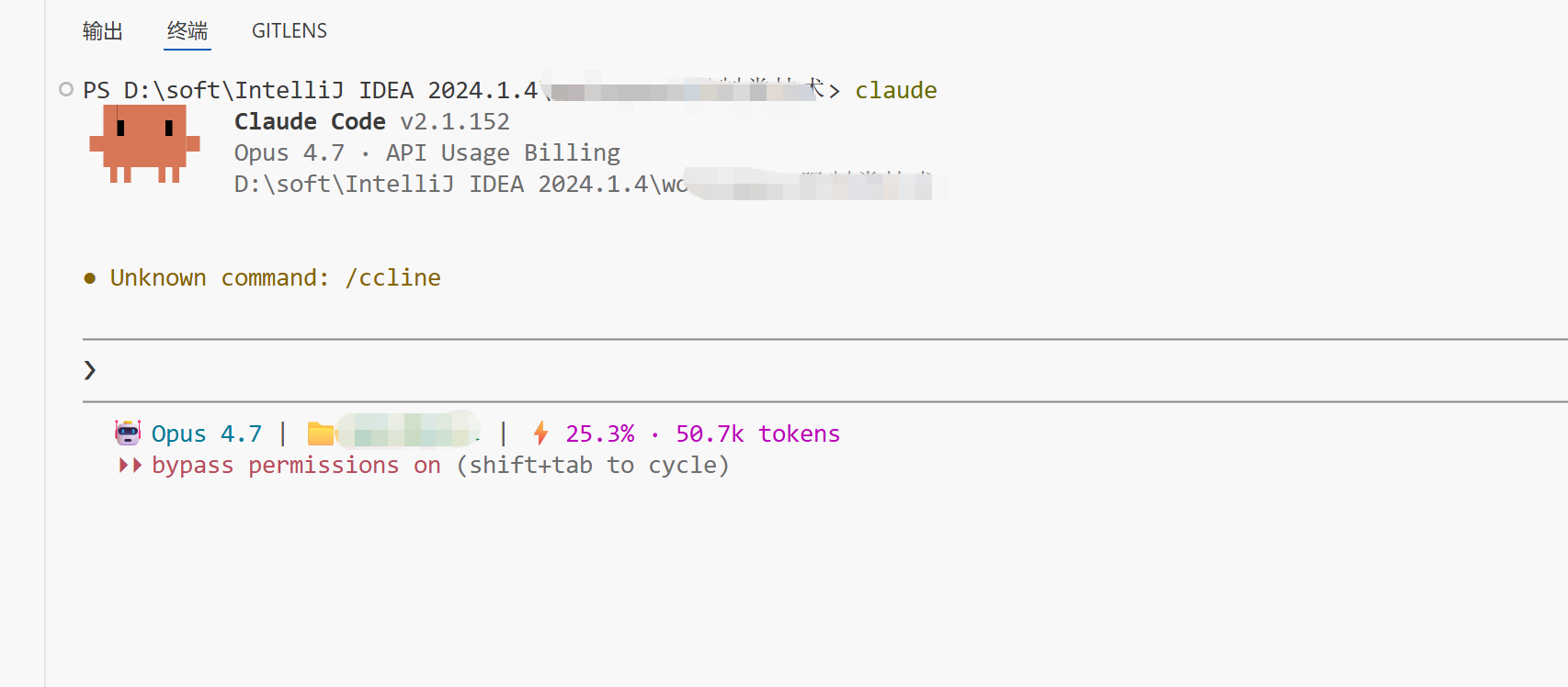

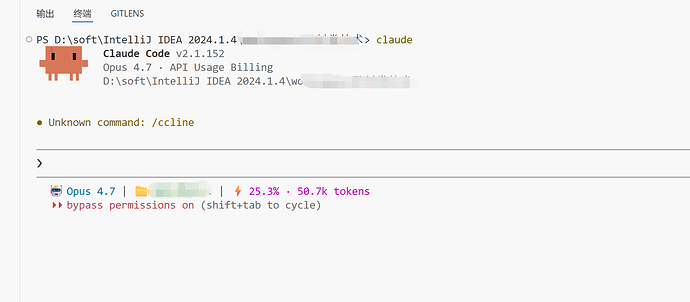

哈雷佬,为什么我才刚刚启动claudecode,这里就显示上下文占用了25.3%了,而且我开的还是1M上下文,怎么也不会占用这么多,新开窗口还是这个问题
