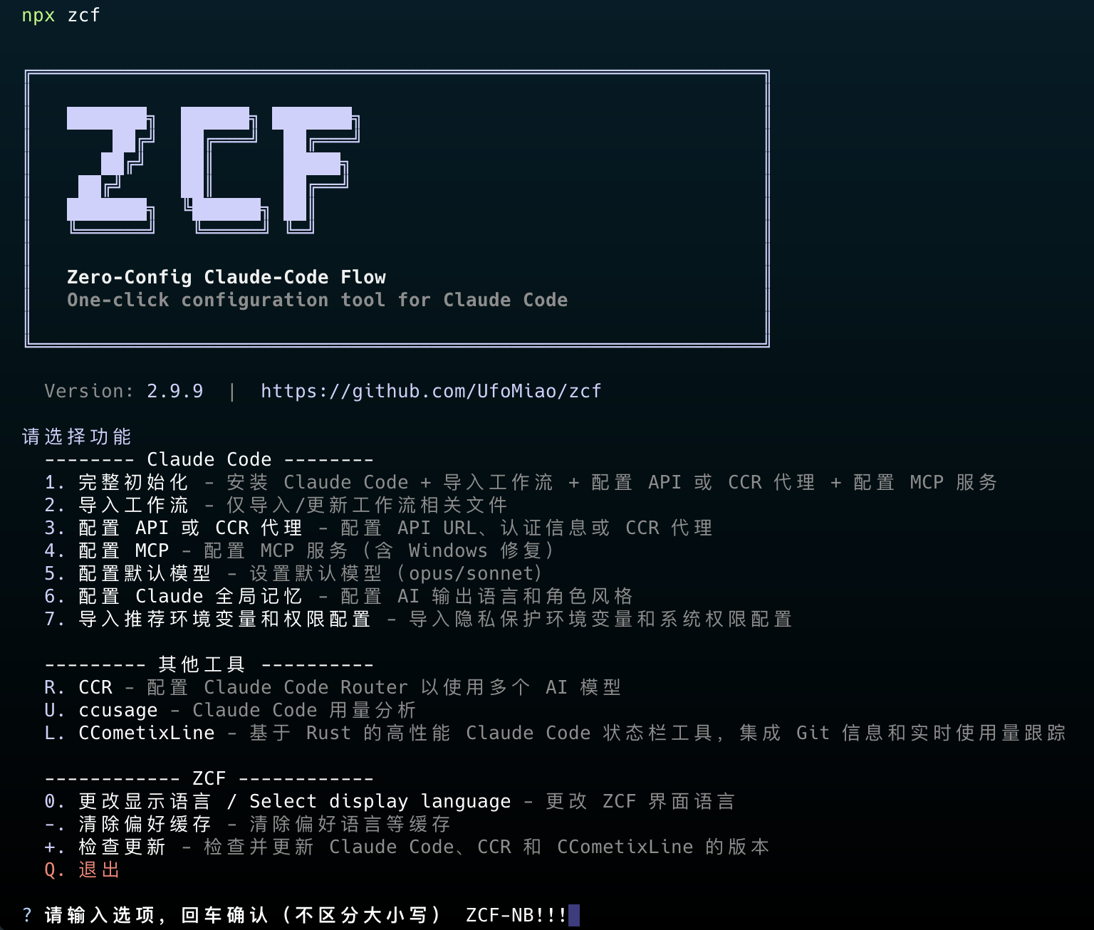

## ZCF v2新功能介绍
### 1. ZCF菜单功能
 ![image](https://cdn3.ldstatic.com/original/4X/1/e/8/1e82a8a893b0ef07d69e50e211a027e06e6f7e34.png)
可以清晰地看到现在ZCF支持的所有功能

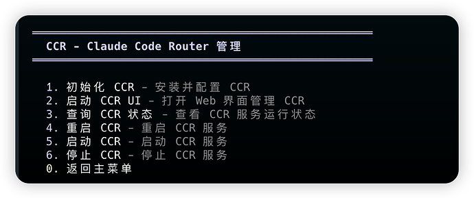

### 2. CCR快速配置菜单
 ![image](https://cdn3.ldstatic.com/original/4X/2/3/2/23215d086c302d22f5fbd98c2037f88d4a7f2d7b.png)
#### 使用方法：
**如果是小白或者第一次使用Claude Code** ，推荐直接执行`npx zcf`选1，进入初始化流程，api配置的步骤里选CCR
单独的CCR菜单配置进入方法如下：
```auto
npx zcf ccr # 打开 CCR 管理菜单
# 或
npx zcf → 选择 R
目前ZCF中的CCR配置只提供了基础的预设，以及全部配置一个模型，流程如下：
```auto
选择一个提供商预设：
  1. dashscope
  2. deepseek
  3. gemini
  4. modelscope
  5. openrouter
  6. siliconflow
  7. volcengine
  8. 跳过，在 CCR 中自行配置
选择一个提供商预设： 4. modelscope
✔ 请输入 modelscope 的 API 密钥： 123
? 选择 modelscope 的默认模型： (Use arrow keys)
❯ 1. Qwen/Qwen3-Coder-480B-A35B-Instruct
  2. Qwen/Qwen3-235B-A22B-Thinking-2507
  3. ZhipuAI/GLM-4.5
✔ CCR 配置已保存
✔ 代理设置已配置
📌 配置提示:
  • 您可以使用 ccr ui 命令进行更高级的配置
  • 手动修改配置文件后，请执行 ccr restart 使配置生效
  • 请使用 claude 命令启动 Claude Code（而非 ccr code）
  • CCR UI 登录密钥: sk-zcf-x-ccr
    使用此密钥登录 CCR UI 界面
确保流程跑通后可自行在CCR UI或直接编辑`~/.claude-code-router/config.json`进行更高级配置

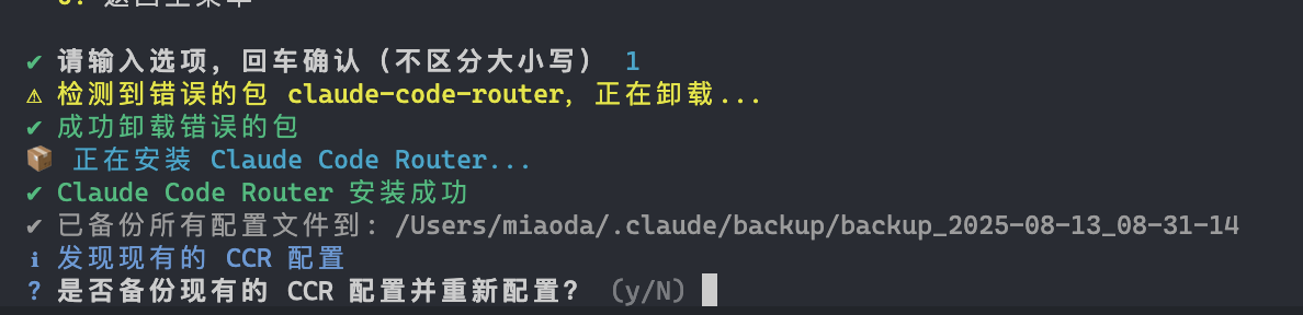

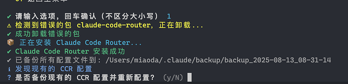

:tieba_042: **使用过2.9.1的ccr流程的请注意：**
> [@MiaoDa](#):
> 2.9.1 里面有个 bug，安装了错误的 claude-code-router 而不是 @musistudio/claude-code-router:tieba_087:
> 2.9.5 里已修复，并会检测错误的 claude-code-router，自动卸载重装
> **之前跑过 ccr 流程的需要重新执行一次 `npx zcf → R → 1`**
> ![image](https://cdn3.ldstatic.com/original/4X/c/3/5/c35956d20f7494558c950dacd9a75b756d2b37bd.png)

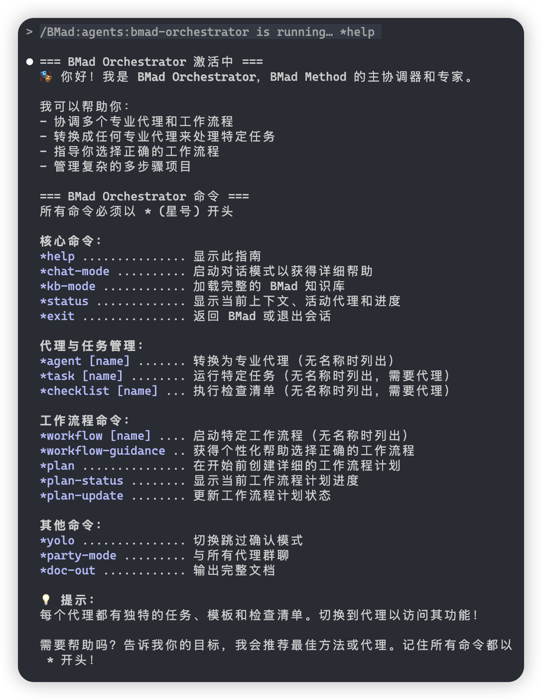

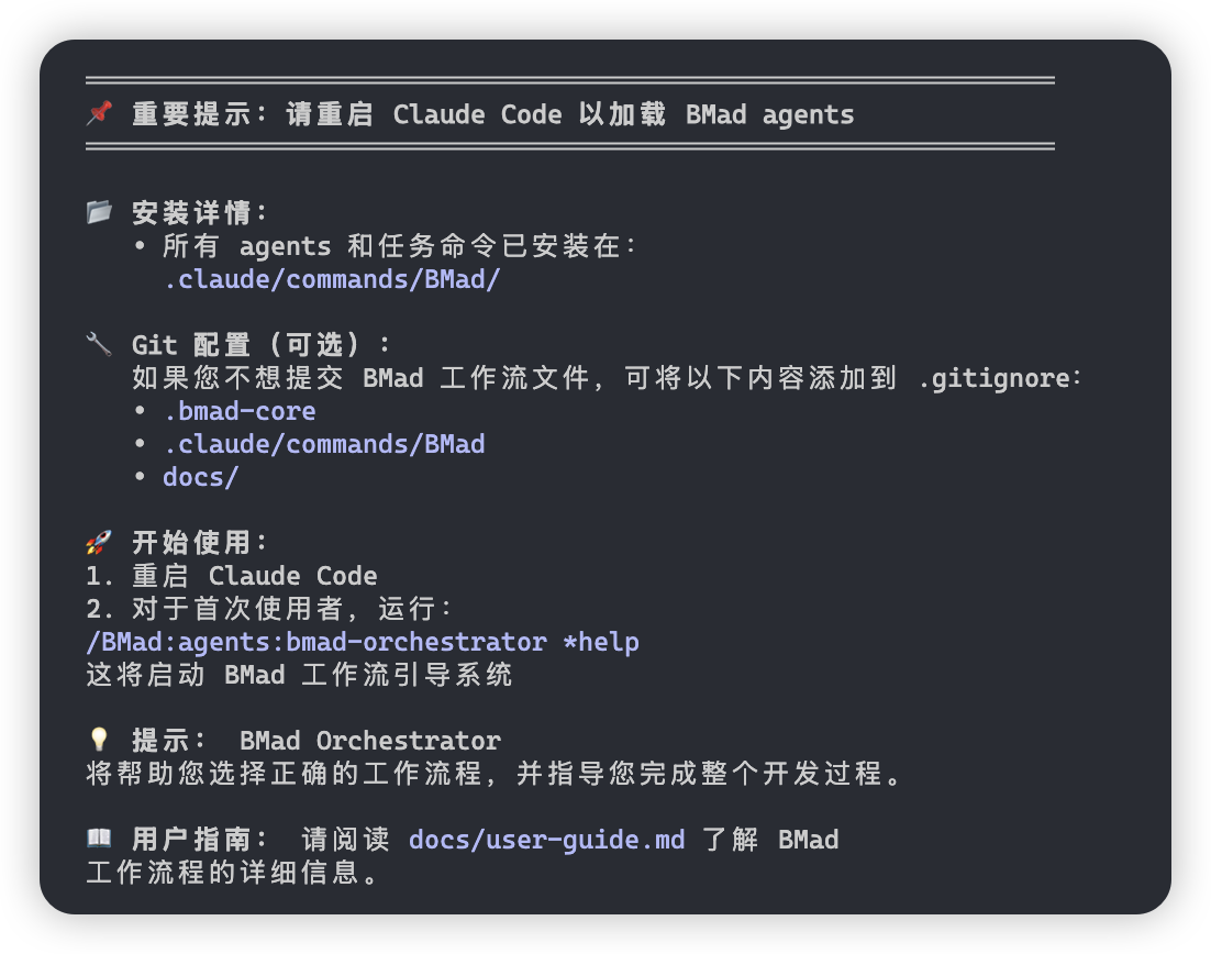

### 3. BMad工作流，附一个昨天发的使用流程
> [@【Claude code】好用的 工作流 和 MCP 一键交互式配置工具，小白也能轻松上手！](https://linux.do/t/topic/836692/136):
> bmad 是项目级的，而且原项目一直在持续更新（听说 V5 版会改成 subagents 模式），就没有耦合进 zcf 里了，只做了个自动安装和更新 bmad 的 command
> 具体步骤：
> 1. 用 zcf 导入工作流 `npx zcf`后选2，走完流程
> 2. 在 **项目目录** 终端运行 `claude`
> 5.`claude code` 中运行 `/bmad-init`
> 3. 等待结束会有提示:

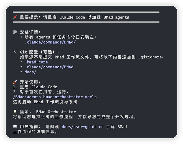

> ![image](https://cdn3.ldstatic.com/original/4X/5/6/0/560bfa836a5cbf7a040e785e1d09d028e84320ee.png)

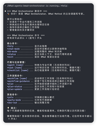

> 1. 重启 claude: `ctrl+c` \*2 + `claude`（agent 安装后得重启才能看到，claude command 好像不能自动重启自己:tieba_022: ）
> 2. 输入 `/o`+`tab`+ `*help`（等同于完整命令：`/BMad:agents:bmad-orchestrator is running… *help`）
> 3. 此时进入了 bmad 流程，可以根据指引进行其他操作：
> ![image](https://cdn3.ldstatic.com/original/4X/6/b/9/6b92efa1a3ef66836eb3a416e1ea95240ec413dd.png)
> 具体的流程指南可以看官方的：[BMAD-METHOD/docs/user-guide.md at main · bmad-code-org/BMAD-METHOD · GitHub](https://github.com/bmad-code-org/BMAD-METHOD/blob/main/docs/user-guide.md)
> 我也没用两天，还没研究透，很喜欢里面的分析师头脑风暴模式:tieba_003:

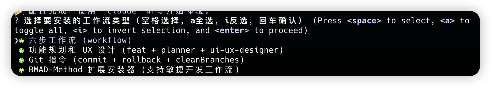

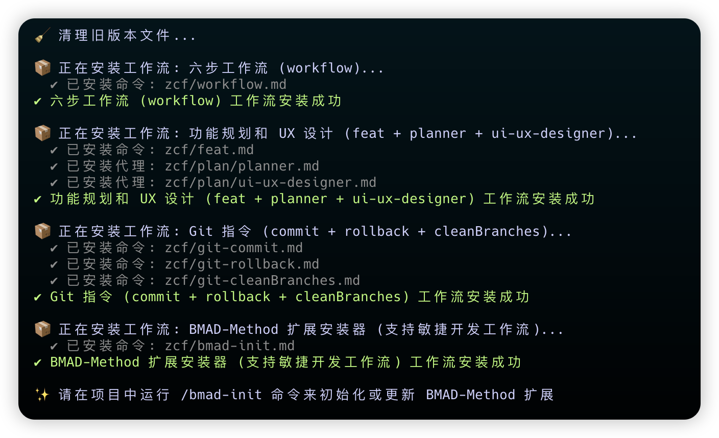

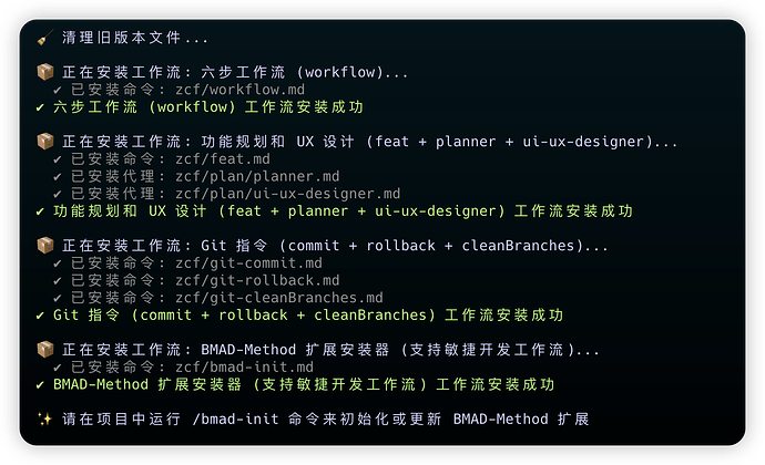

### 4. 工作流可选安装，增加Git指令，增加安装后的详细提示
 ![image](https://cdn3.ldstatic.com/original/4X/c/a/1/ca17d5016ff41ab189c5768eca5acd9aeaad1369.png)
 ![image](https://cdn3.ldstatic.com/original/4X/6/8/5/685ea404f4cdf86c6f0d39466fbfabb327f156f8.png)

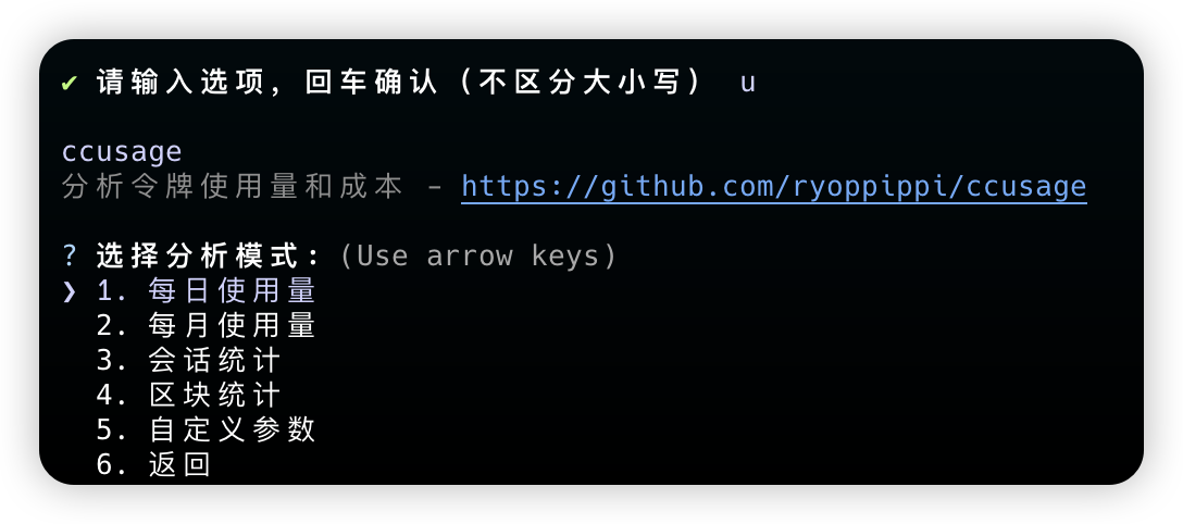

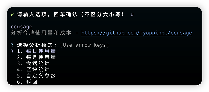

### 5. ccusage 集成，可方便查看各种使用量
 ![image](https://cdn3.ldstatic.com/original/4X/b/7/2/b7278fe66b0e60db222f6e269c712078d2c4327c.png)
使用方法：
```auto
npx zcf ccu # 快速查看每日用量，可透传ccusage参数
# 或
npx zcf → 选择 U # 打开 ccusage 管理菜单

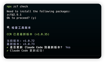

### 6. 自动检查并更新Claude Code和CCR
 ![image](https://cdn3.ldstatic.com/original/4X/a/2/a/a2a1465bcb3fe5dfa5f342977e4efb849ed8bcce.png)
```auto
npx zcf check
# 或
npx zcf → 选择 +

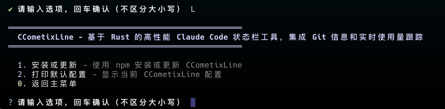

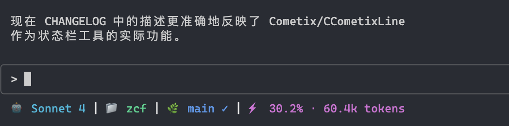

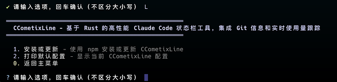

### 7. 集成了哈雷佬的 CCometixLine - 基于 Rust 的高性能 Claude Code 状态栏工具，集成 Git 信息和实时使用量跟踪
 ![image](https://cdn3.ldstatic.com/original/4X/2/6/3/263d60a2a5eb2380bfed3343ad8a5577118b54e2.png)
```auto
#初始化中最后一步会确认是否需要安装
#单独安装
npx zcf → 选择 L → 选择 1
效果图:
 ![image](https://cdn3.ldstatic.com/original/4X/9/2/0/920152537bed4c181c9c9965b27b77fe37da305b.png)
> **v2.9.9 版本用户重要提示** ：如果您之前使用过 ZCF v2.9.9 版本安装 CCometixLine，请重新运行一次安装流程，以确保 CCometixLine 配置被正确添加。运行 `npx zcf` → `选择 L` → `选择 1` ，会自动添加 CCometixLine 配置。
